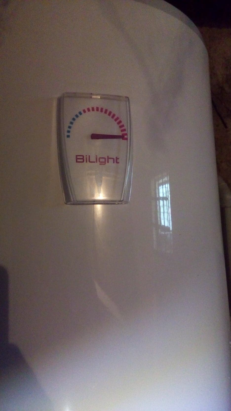

Проблемът е следният, оня ден като пускам крана за студената вода в кухнята, за няколко секунди тече топла/гореща вода.
След няколко часа, пускам чешмата и пак същата работа. Усъмних се и проверих всички кранове в къщата и навсякъде се случваше същото нещо.
Отидох до бойлера, който е монтиран в мазето и забелязах че температурата на водата е на максимум и едновременно с това видях че тече гореща вода от тръбата която е след бойлера, т.е. която захранва с топла вода цялата къща.
След това изключих бойлера, той е закупен и монтиран преди 32 дена, Tesy GCVS(L) 80 38 30 B11 TSRP, обадихме се по сервизи и т.н.
На следващия ден дойдоха и тестваха бойлера пред мен, бойлера изключи след като водата се затопли до зададената температура, провериха електическата мрежа, всичко беше наред с нея, майстора каза че и защитата не се е включила.
Смениха възвратния клапан и си тръгнаха. Майстора не можа да ми отговори каква е причината за това, каза че не е констатирал проблем и това е.
Тази вечер направих същия тест, включих бойлера, след като се затопли водата, бойлера се изключи, т.е. работи си нормално.
В деня в който беше спукана тръбата и датчика на бойлера отчиташе максимална температура, от крана на топлата вода течеше вода не по-топла от 70-80 градуса.
Та въпроса ми е, къде е проблема, бойлера ли не е изключил и от там са последствията със спуканата тръба и топлата вода от крана за студената вода, или първо се пука тръбата за топла вода и след това се случва всичко това.
По мое мнение след като се с спукала тръбата, топлата вода от нея е текла в продължение на 4-5 часа.

Течът е бил минимален и бойлерът е работил като проточен, но с малък дебит, което води до събиране на много гореща вода горе, но заради навлизащата студена - долу термостът и защитата не сработват. Опасен момент, защото е понижено налягането в бойлера, заради теча и водата може да заври на по-ниска темп. от херметична система под налягане. Завирането рязко ще повиши налягането от отделената пара и ще сработи предпазния вентил, ако е изправен, и ако преди това не се е спукала мека връзка. Вентилът не знам накъде освобождава, дали обратно към студената или през дренажа.

Внимателно прочетох упътването пак и ми грабна вниманието следното: не е предназначен да работи в непрекъснато проточен режим.
Всъщност докато е текла постоянно вода от него в продължение на 4-5 часа, точно това се е случило може би, работил е като проточен.
Т.е. това което казваш ти може да е причината.
Възвратният клапан е монтиран между входящата тръба за студена вода и бойлера.

Така е, не са сменяни меките връзки, но не е там теча, теча е на около 2м след меката връзка. Получила се е надлъжна цепнатина по тръбата.
