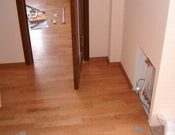

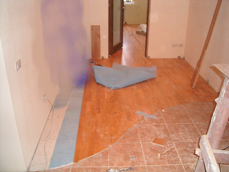

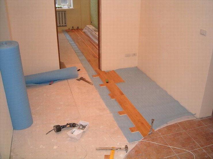

Забелязвам че повечето "майстори" когато слагат ламинат в 2 съседни помещения между тях монтират праг под вратата защото така им е по лесно. Вижте снимките и ще разберете идеята ми. Мисля че е много по красиво без праг.

За прага със солидарен. Но как ще се изпълни прехода между ламината и теракота?
EDI - майстор
Като гледам раиуса на дъгата, май ще стане с Т образна лайсна. :?

masteradmin написа:
Това въобще не е вярно.Напротив по-трудно е.Прави се праг заради линейното разширение на ламината.Ако прочетете инструкциите на производителя ще видите че има определена квадратура на която се поставя цял ламинат (в момента не мога да се сетя).Ако имаш стая от 100кв. задължително се разделя ламината.Иначе идеята е хубава , но как ще изглежда ламита след известно време?Гледката няма да е приятна.
masteradmin - майстор
Ако прочетете внимателно тази статия:
Слагане на ламинат ще разберете, че отстрани на стените се оставят празно пространство от 7-15 мм с клинове, които поемат тези температурни разширения. А вече друг е въпроса, че над 12 линейни метра и над 150 кв.м. се разделя с компенисраща фига 12-18мм. Та в този ред на мисли повечето апартаменти са около 100 кв. такаче няма проблем.

Emerald, благодаря за разяснението! Как не се сетих по-рано, че може и с разделителни лайсни лайсни? :winken:

а защо няма снимка на готовото разделение между теракота и ламината ? и на мен ми е интересно да видя как ще стане с тия извивки :)
и още нещо : това три стаи ли са направени по този начин ? - на първите две снимки паркета минава надлъжно през вратата а на третата е напречно ???
