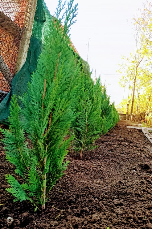

Задачата е следната:
Трябва да засадя туи за да се получи нещо като параван към съседски имот. Дължината е около 20 метра, желаната височина е минимум 3 метра. Особеностите са, че досами моята граница има дървен навес висок около 1,5м. и падащ се от южната страна на желаната от мен зелена ограда. Като оставим настрана въпросите доколко е законен този навес, въпроса ми е простичък - препоръчайте сорт който да израстне бързо и да направи плътна висока стена. Питам за сорт туя, но може и лъжекипариси или всичко което би покривало горепосочените изисквания. Благодаря предварително.

Лейландски кипарис
Cupressocyparis leylandii
Расте бързо, носи на подрязване.

Чак бързо - не растат.
У дома са източна туя, но за 4 - 5 години още не са стигнали 3 метра. Иначе става много плътно.
radius - майстор
Лейландите обаче, растат бързо. Но са рехави.

И така - избора ми е сведен до следните видове
1. Хвойна "Спартан"
2. Туя "Фастигиата"
3. Источна туя
4. Лъжекипарис "Pelts blue"
5. Лавзанов лъжекипарис (columnaris)
За сега много сериозно залитам към лъжекипарисите. Ходих да гледам един плет в квартала, стои много добре и като плътност, и като цвят. Не съм решил все още сега ли да засаждам или на пролет. Ясно, че сега е по добре, но пък може напролет да организираме някакво разчистване на съседската граница и тогава да засаждам. Лошото е, че начина по които засега продават от разсадника е онлайн и полуонлайн - тоест мога да поръчам предварително, и ми ги изкарват навън, но до момента на вземането на растенията не съм ги виждал. Имам още някой ден за размисъл сега или напролет....
wanderer - майстор
Така, сега дойде ред да актуализирам. Избрах лавзонов лъжекипарис (columnaris).
