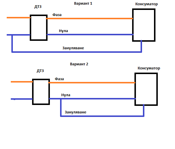

Схемите се дават така, защото когато поставяш диференциално-токова защита трябва да имаш отделен заземяващ проводник, който да се свързва към земята, ако нямаш то дори да имаш трипроводна инсталация ако от таблото не ти идва трети проводник, който да е свързан със земята, то това е зануляване. При зануляването при отпадане на нулата преди точката на заземяване, то фазата излиза на корпуса на уреда през самия уред и зануляващият трети проводник. Ако имаш диференциално токова защита, която има зануляване преди защититата то при отпадане на нулата преди точката на зануляване защитата няма да сработи тъй като тази защита сработва при разлика в токовете на фазата и нулата по-голяма от 30 милиампера, а когато отпадне нулата преди защитата токът през защитата във фазата и нулата се изравнява и тя няма да сработи. Като защита от отпадане на нулата преди точката на заземяване може да се използва минимално-максимално напреженова защита така ако отпадне нулата по някаква причина тя ще изключи захранването тай като напрежението ще падне. Единствено тази защита не може да те предпази от размяна на фазата и нулата.

Бихте ли ми обяснили на мен неукия, кое не е така съгласно приложената схема?
Схема ДТЗ без земно.jpg (105.45 KиБ) Видяна 2324 пъти
Или оспорвате израза "зануляване" :?

Във вариант 1 при отпадане на нулата токовете през нулата и фазата на ДТЗ се изравняват, защото по закона Кирхов сумата от влизащите токове в една точка е равна на сумата на излизащите токове и тъй като няма разклонение към нулата преди ДТЗ няма как да се появи разлика.
При вариант 2 разлика ще се появи чак, когато човекът докосне корпуса на уреда, а това не е желателно , защото ДТЗ трябва да изключва преди човекът да е докоснал. Затова всички ДТЗ изискват да има заземяване, а не зануляване, за да може ако има офазен корпус веднага да изключи преди човек да е докоснал.
