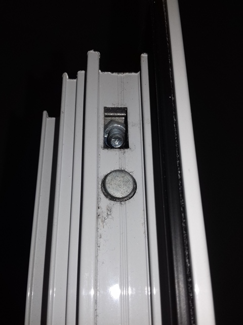

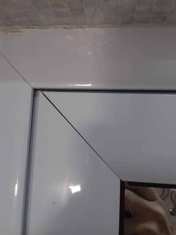

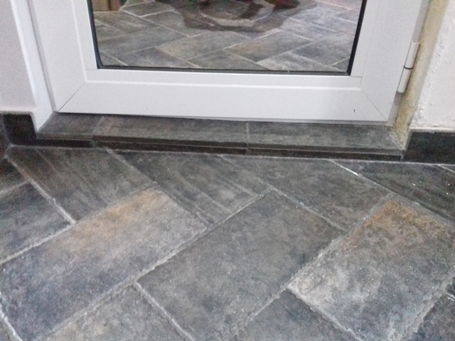

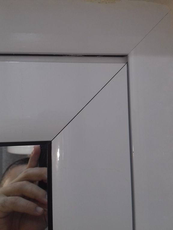

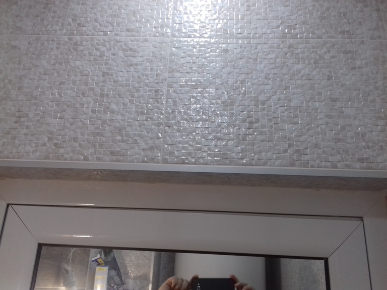

Здравейте, от скоро увисна вратата от алуминиева дограма на тоалетната. Смятам, че увисна тъй като малкия вкъщи я блъска от време на време. Моля помагайте. Същата се отваря навън и погледнато от вътре навън от тоалета в единия край разстоянието между профила на вратата и касата е нормален, а в другия край тъй като е провиснала разстоянието е около 5мм повече. Смятам даже, че и самите прифили на вратата са се отворили или не знам точно как се казва. Как мога сам да я оправя или трябва да ползвам услугите на някой специалист. Прилагам снимки. Благодаря предварително.

miliad - майстор
Тази тема не казва нищичко по твоя проблем. Даже не е ясно при теб дали е същата сглобка на крилото.
Извикай си дограмаджия докато не си си счупил огледалото.
Снимките които си качил, не носят никаква съществена информация за вратата, за проблема и за решаването му.
gogorog - специалист
Вратата е с огледален двоен стъклопакет. 3-те панти не са изкривени.
В момента крилото на вратата е като ромб, т.е дългата част на крилото е успоредна на касата без различни фуги, а късата част долу и горе и провиснала в края си.
miliad - майстор
Добре, това ясно.
Имаш проблем с горен ъгъл при пантите
И проблема идва от:
1. Изпълнен е с "габита" вместо с "монтичели'
2.изпълнен е с" монтичели", но без добавките и изравняващите ъгли
3.монтичелито е изтървало защото:
А. се е развил болта
Б. Не закопчана пъпката добре
С. счупила се основата
Д. Отвора в профила се е деформирал
Дай отговор.

miliad - майстор
Монтичели. Остава да провериш защо са приплъзнали профилите в ъгъла.
Не бързай със стъклопакета, това е най-рисковано да пипаш когато не знаеш какво правиш.
