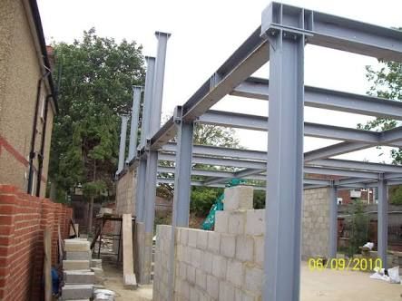

hitarpetar - специалист

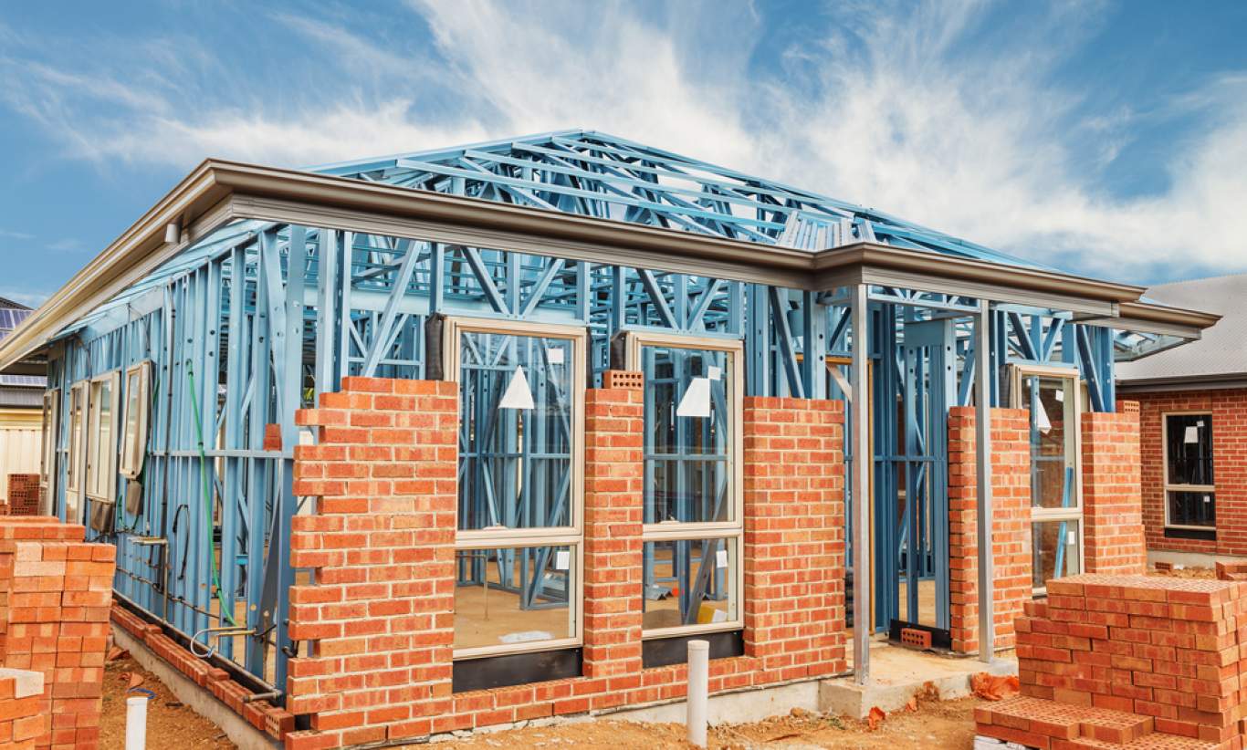

Вариянта с метално скеле и зазиждане между колоните със тъхли не никак лош. Избягват се стоманобетонните конструкции, кофражи, подпори, които в последствие повечето пъти са непотребен разход. Варианта е наистина добър.
Съответно разреза на стената изглежда горе-долу така:
- мазилка
- шпакловка
- изолация
- тухлена стена
- вата
- гипсокартон.
До тук добре. Горе-долу като разрез на стандартна къща. На повечето от нас е ясно отоплението и охлаждането.
Терена е равен и всичко е изградено от кота 0 нагоре. Няма скатове, нива и други особенности за съобразяване.
Интересно ми бе да чуя, някой виждал ли е, правил ли е, помещавал ли е помещение изградено от европанел и превърнато отвътре в офис сграда и шоурум. Ясно е че има и ''модерни'' индустриални течения, където тази метална конструкция се ползва као акцент, но тук не това е идеята.
