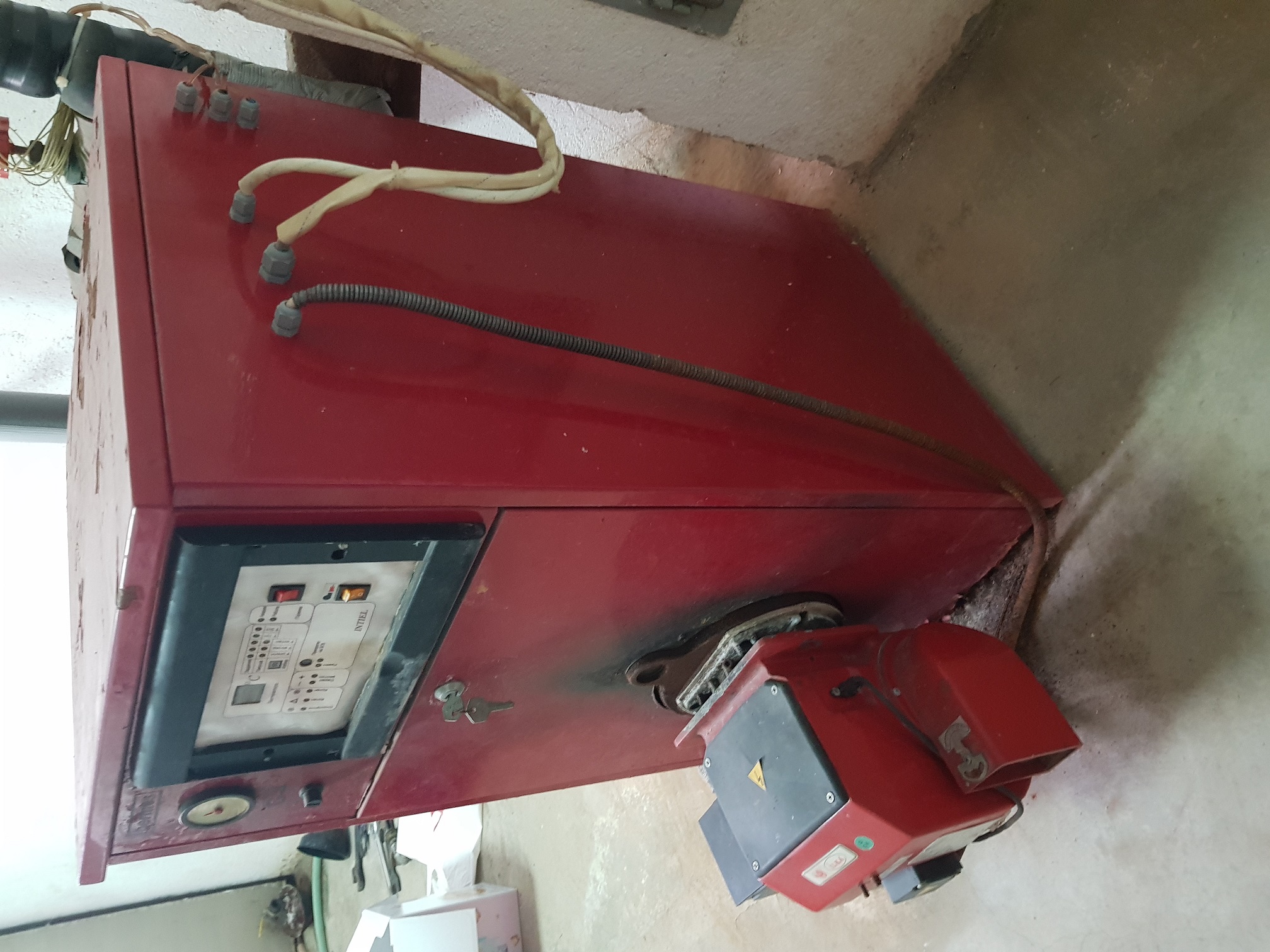

Наскоро купихме къща която е с РЗП от 500 кв, като от тези 500кв. ще се отопляват около 250.
Има изградена отоплителна инсталация която в момента е на дизел. Системата и самата къща са строени 2006г. като всичко е направено както трябва и в норми за помещения, резервоари и т.н. В началото идеята ми беше да се премине на пелети, но от разни места като си говоря и чета разбирам че дизеловото гориво е също толкова рентабилно колкото пелетите. Искам да ви питам за вашето мнение и препоръки? Някой който се отоплява и ползва дизел? Вашите + и - ? Идеята ми като цяло е да се подмени най-малкото котел с по-съвременен. Благодаря ви ...
filmatoplo - майстор

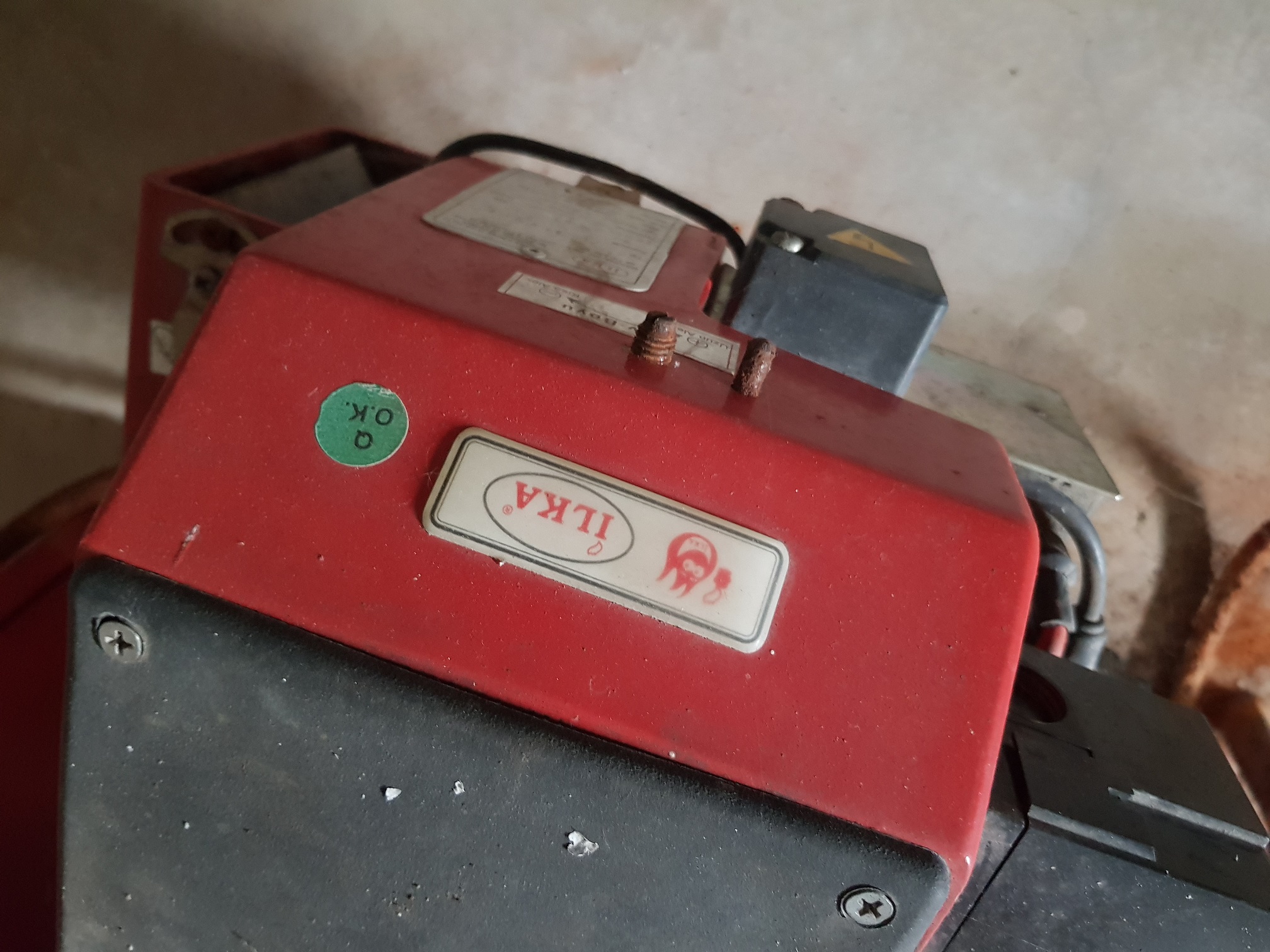

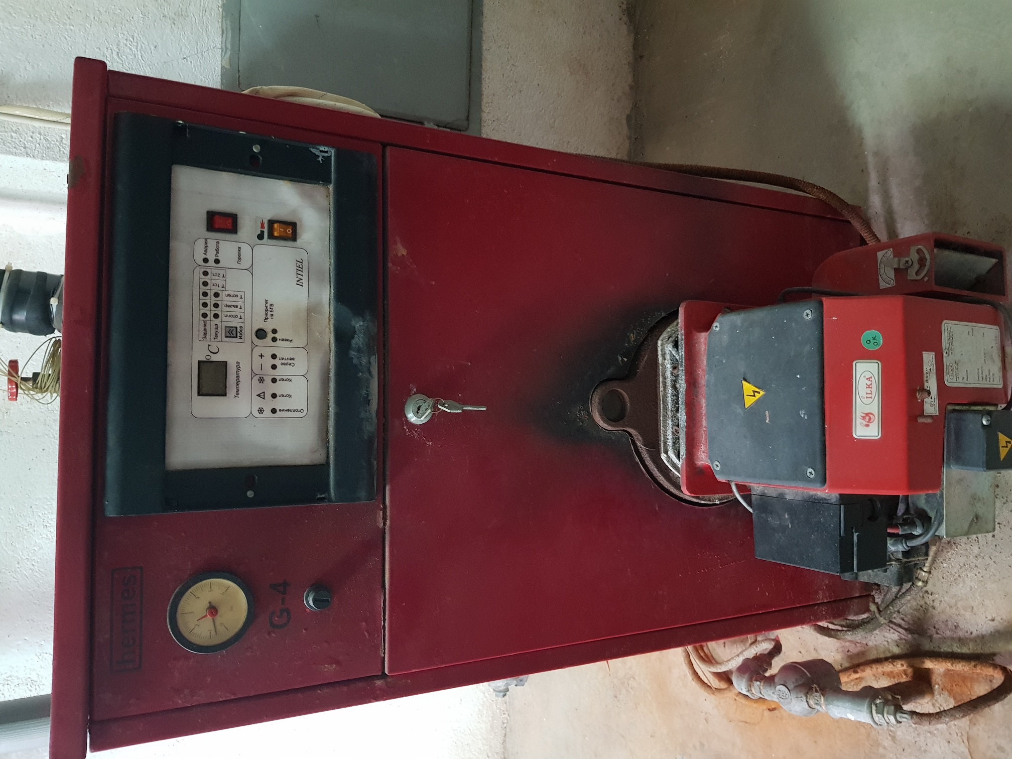

На дизел е много скъпо ,за ориентир ще казжа думите на ползвател на котел с дизелна горелка ,че за сезон е имал разход нафта на стойност 10 000 лв ,след като подмених дизеловата горелка с пелетна разхода му на пелети е на стойност 3000 лв.Ако се подмени котела изцяло на пелетен разхода ще падне драстично при теб за тези 250 квм .От къде си,покажи снимка на котела ,да видя може ли на него да се постави пелетна горелка .

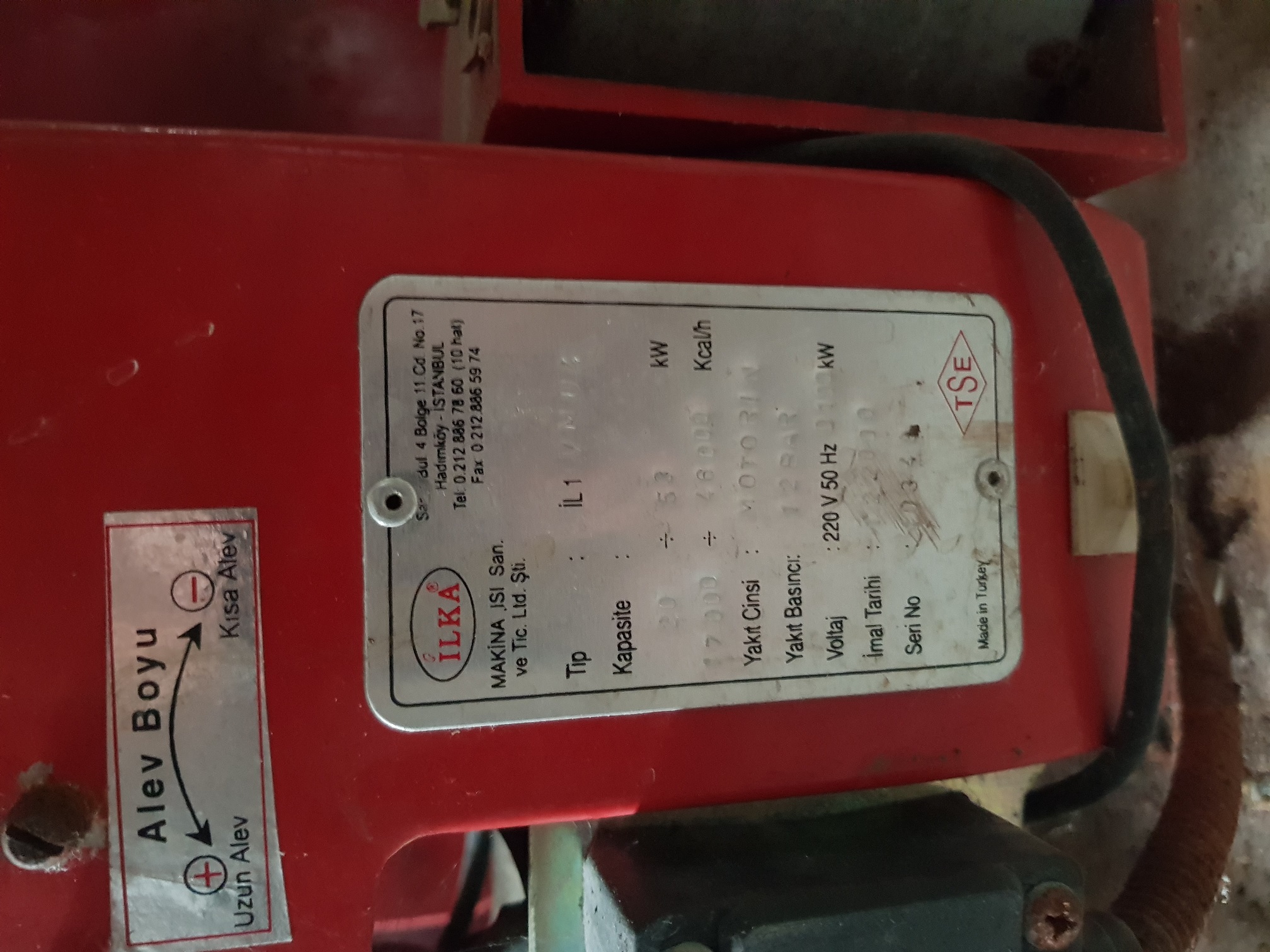

Така си го представях 50 киловата . Ако остане на нафта тази горелка ще гори 2 литра на час минимална и 5 литра на час максимална мощност .Може да се монтира пелетна горелка ,но топлообменника тоест котела ще може да усвоява макс 25-30 киловата .Честото отваряне на вратичката на този котел за почистване е затруднено ,зад червения капак с ключа се крие другата врата чугунената с 4 болта .Котато котела е бил на нафта се е предполагало ,че чистенето му ще става 1-2 пъти сезонно ,първо с разкачането и свалянето на горелката и по реда си . Другото което е ,че самия топлообменник в котела е с по сложна форма и по тесни отвори предвид по чистото горене на течното гориво ,и противопоказно на повече пепел която ще идва от евентуална пелетна горелка .Това ще налага по честото отваряне и почистване основно на котела ,минимум всяка седмица или на изгоряни пелети 100 -200 кг . Правил съм го ,още работи ,това си предпочетоха хората -само смяна на горелка ,и си го почистват въпреки трудностите .Моя съвет обаче е, ако се вземе решение за гориво пелети да се смени с нов пелетен котел съобразен по квадратурата и топлозагубите на момещенията които ще се топлят.

Много благодаря за помоща и отзива! Още в началото беше такава нагласата ми,но онзи ден стана на въпрос с позната която работи в магазин за пелетни котли и неиното мнение беше че като цяло пелетите не са с добро качество и често котелите се скапвали. В работата и имало монтиран дизелов и шефа и решил да си продължи след дълги консултации, въпреки че продават пелетни. На мен честно казано ми се стори странно но все пак. Дори и да стоеше въпроса да се остави същото отопление със сигурност бих сменил котела тъй като този е монтиран преди 12-13 години и все пак и технологийте и всичко останало от тогава се е обновило и модернизирало.
Колкото до смяната само на горелката също мисля че е по-добре да си подменя направо котела. Оттам идва и другия ми въпрос. Виждам че се занимавате с това и сте наясно. Първо, дали освен котела се изисква смяна на други неща за да работи на пелети? Второ, ако може да ме насочите към марки добри котели и горелки. Имах преди време познат който имаше много добри мнения за Pelletherm, произвеждани в Хасково по Скандинавски модел по спомен. Принципно става въпрос за Пловдив, като квадратурата която казах от 250 е леко завишена и с аванс. Принципно квадратурата на самата къща е 490 кв. но реално мазато няма да се отоплява въпреки че има радиатори в механата долу. Всекидневна с кухня и трапезария - 100 кв., 3 спални с дрешници и бани по 20кв. = 60кв. и стълбище. Височина 2.80 средно Къщата е строена с итонг, има изолация, дървен стъклопакет. Идеята ми е да има и две батерии горе на покрива с 200-300 литров бойлер който зимата да се захранва от парното а лятото от батериите.
