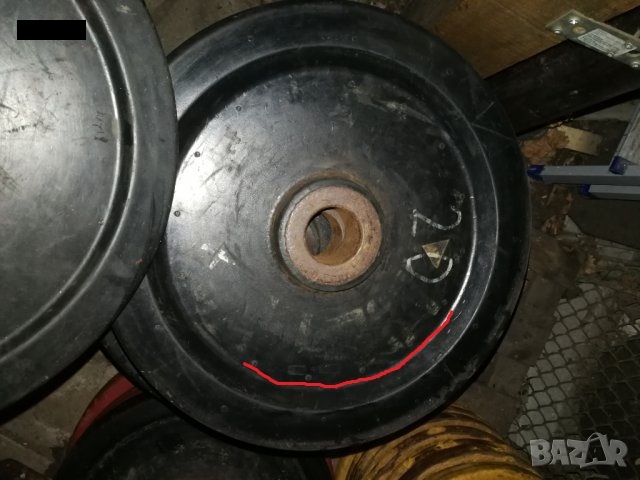

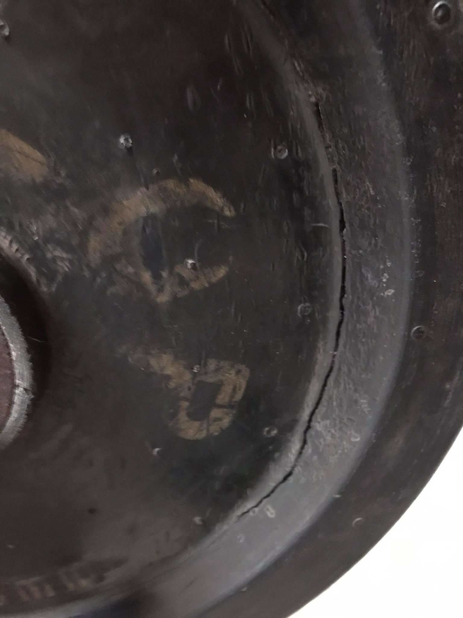

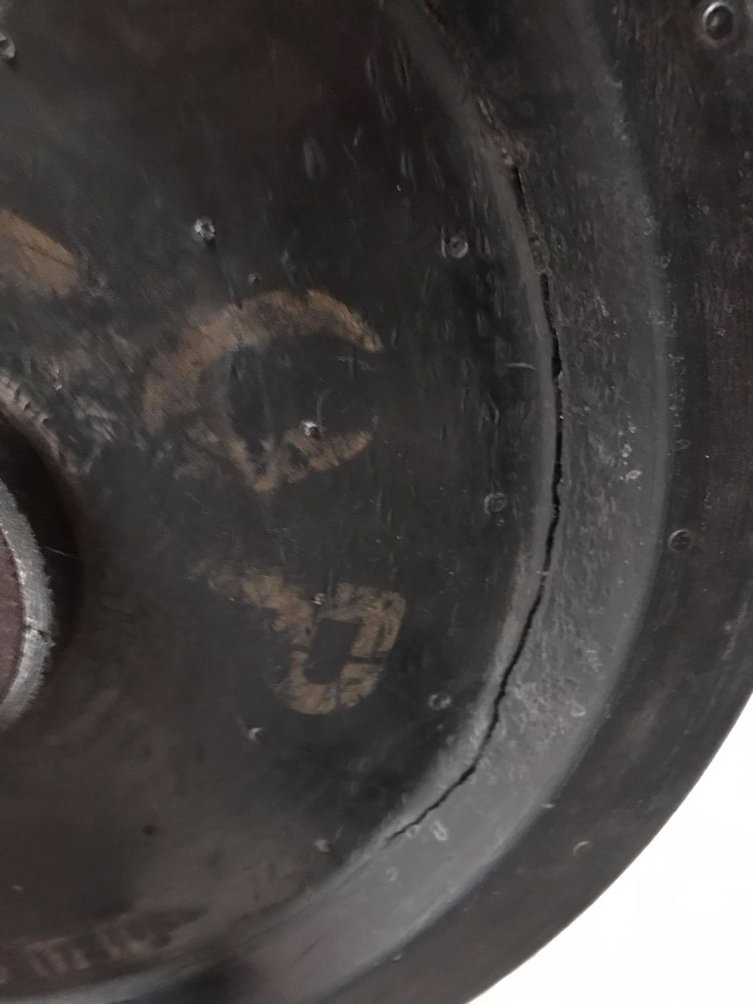

Имам възможност до практикер да отида искам да залепя един каучих сега ще обесня:
На снимката съм показал това е Фитнес диск той е метален от вътре и каучук или няква твърда гума отвън, дето съм маркирал с червено се е цепнал има цепка, и малко дразни, дайте ми съвет със силикон черен и какъв да е лепилен някъв да взема или какво?

За гума най-доброто е "контактен цимент". Първо потърси в магазините за колела продават малки тубички, отделно или в комплект с лепенки, лепило за гума. Поставяш го в цепнатината с клечка за зъби или подобно и притискаш. До 5-10 минути трябва да е хванало добре, но ако може да го оставиш 24 часа без натоварване - най-добре. Щом може гума на тир да се лепи със такова, би трябвало и щанга да издържи.
