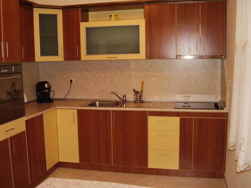

Ако можеш да ми покажеш скицата и имам малко повече време ще мога за половина час да ти скалъпя един проект. Относно цената, с какъв материал е смятана, пишеш ПДЧ и дървен материал, да смятам ли, че ще масивни врати. Инак може да минеш на вариант с 2мм PVC/ABS кантове на лицата или с MDF профили, после идват лакиран MDF фурнирован или пък боядисан и посформинга (сега навлиза някакъв турски...).

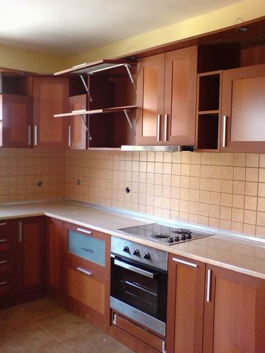

Първата снимка е с ПДЧ и 2мм PVC кант по вратите, втората е с МДФ профили с PVC фолио. Второто е малко по-скъпо от първото. Не си падам по лакирания и боядисания МДФ, че много ще се припада по него. Може и масив, но от хубаво дърво или постформинг, да не забравя и пресования МДФ с фолио (което не знам защо но ми се вижда бая дебелокато цена).
Бих те посъветвал следното, обиколи специализираните магазини за мебели и гледай мострите и от там си харесай нещо, но си прави сметка колко пари може да дадеш. Корпуса (или самите шкафове) се прави от ПДЧ, после другото е твое решение (лицето), бих ти препоръчал да избереш малко по-скъп материал, примерно на Egger, Wodegoр, Kaindl... но ще кажа, че за 3 метра кухня 3000 пари е много (освен ако не е с уредите), вярно, че не съм наясно каква е що е, но са си множко (да не казам за колко ще я направим ние :? )
