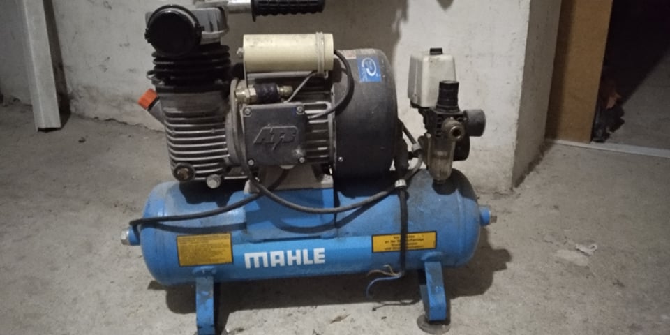

Здравейте.
Моля за малко помощ или съвет.

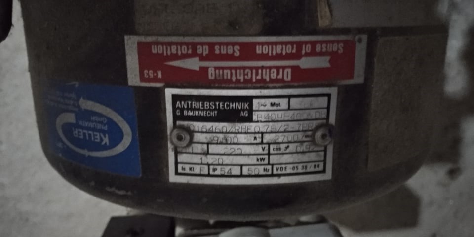

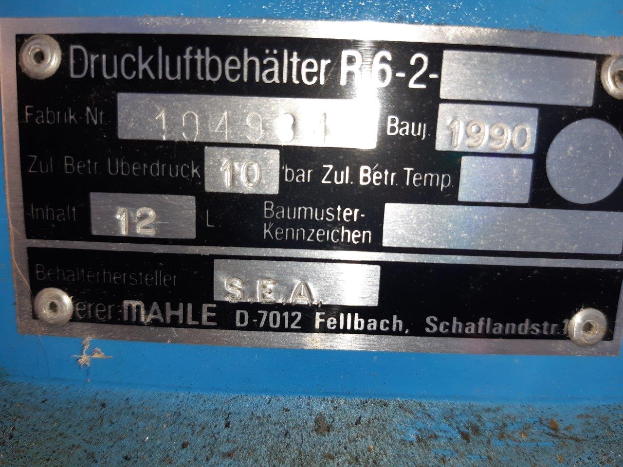

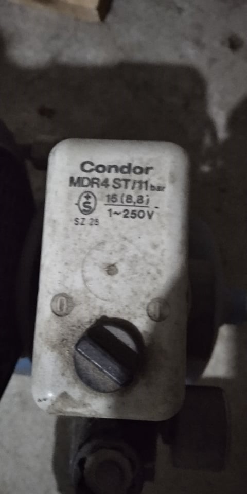

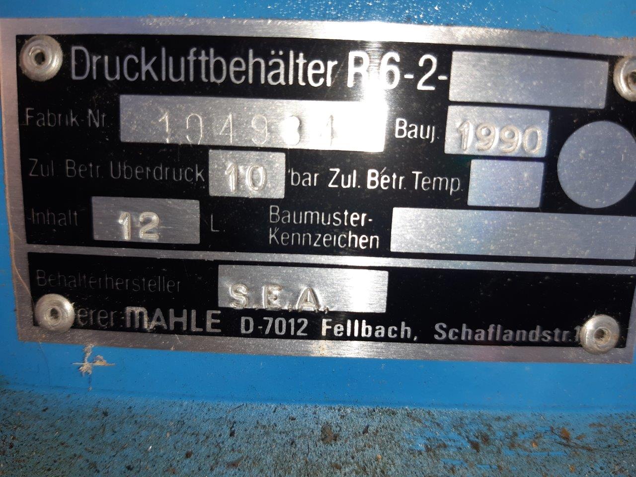

Наскоро се сдобих със старичък компресор. Той се нуждае от почистване и козметичен ремонт и обслужване. Не е бис стопанисван перфектно и дълго не е работил. А всичката техника, която аз притежавам поддържам като нова. Искам да направя и тази машина като нова, но никъде в интернет не намирам някаква информация за тази машина. Нито някаква инструкция за експлоатация или схема. Моля, ако някой може да ми даде информация за тази машина. На снимките се вижда машината и всички табелки, които намерих по нея.
Благодаря на всички предварително.
П.П. По обясними причини не ми се иска да я давам в сервиз.
MIRO_073 - майстор
И какво точно очакваш като отговори? ... Работи ли, не работи ли в момента?
preslav - майстор
Струва ми се, че някой е ровил в пресостата и той вече не подлежи на ремонт. Пресостати има https://argo-market.com/Products/Details/764# но най-добре виж първо дали компресорът вдига налягане. Първо провери (на ръка) за свободното въртене на мотора, после смени маслото в компресорната глава, слушай за необичайни шумове от клапани и лагери, следи налягането по манометъра, изключи когато достигне 6-8 Бара и НЕ пускай отново преди да сваиш наягането от бутилката. Ако работата на компресора те удовлетворява, остава само да смениш пресостата и да почистиш машинката.
