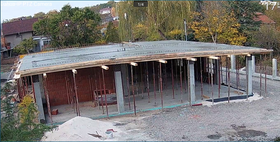

На първо време ми идва на ум, да ползвам плочата на тавана за да разположа захранванията върху нея с цел да се скъси максимално разстоянието до осветителния кръг. Минусите са, че обслужването на инсталацията върху плочата ще е неудобно, а и трябва да мисля за противопожарната безопасност понеже ще е под покрива, за защитата от гризачите, вода и т.н. Плочата е гола за сега и по проект ще има 5см фибран и 5-6 см замазка за изолация.

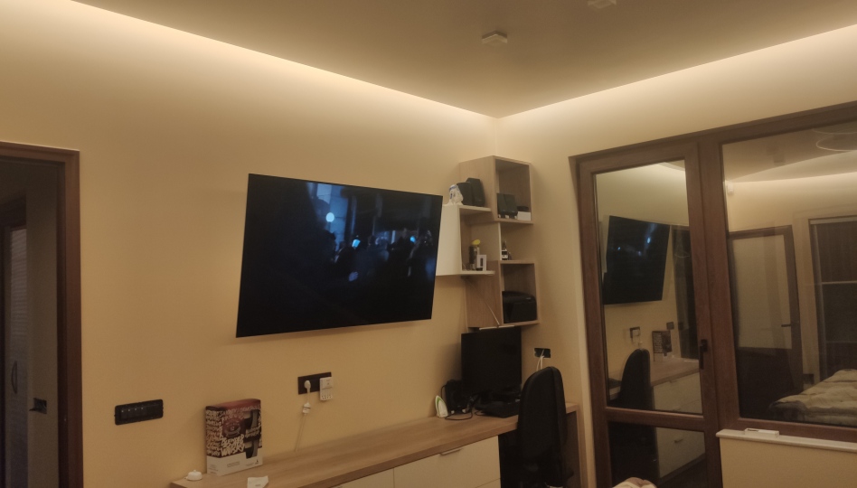

Да за кухнята съм съгласен, но за хол или спалня индиректното осветление е много приятно за гледане на ТВ, а осветения таван, отразява и разсейва равномерно. В спалнята осветлението ми е от тавана към стените плюс лед лунички и плафон. Ползвам основно лентите, защото луните прегряват и се скапват бързо, а плафона "мига"с висока честота, но ме дразни.. В коридора, понеже е малък две луни по 7W са ми достатъчни и не ползвам скритото с лентите.. :idea:
