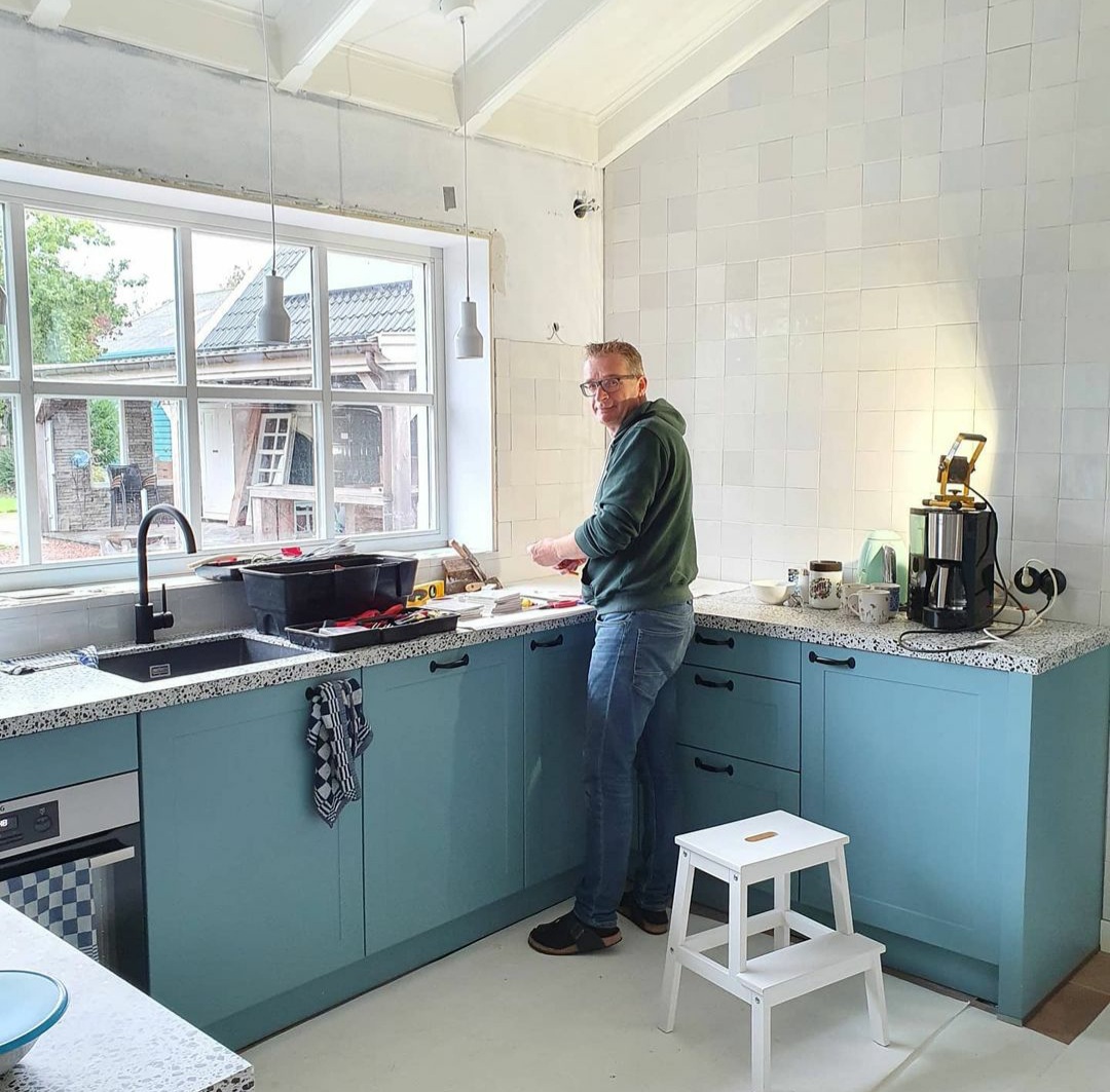

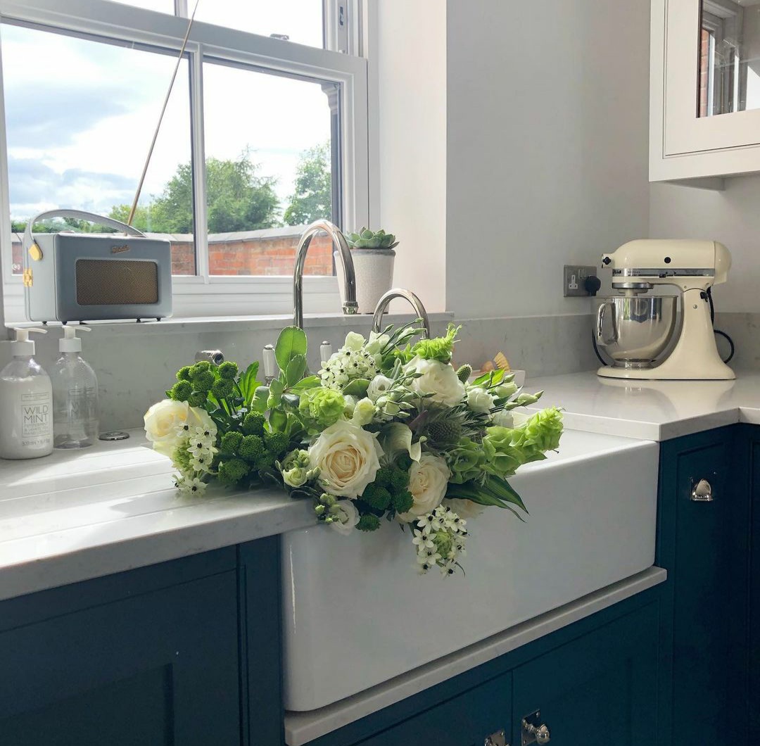

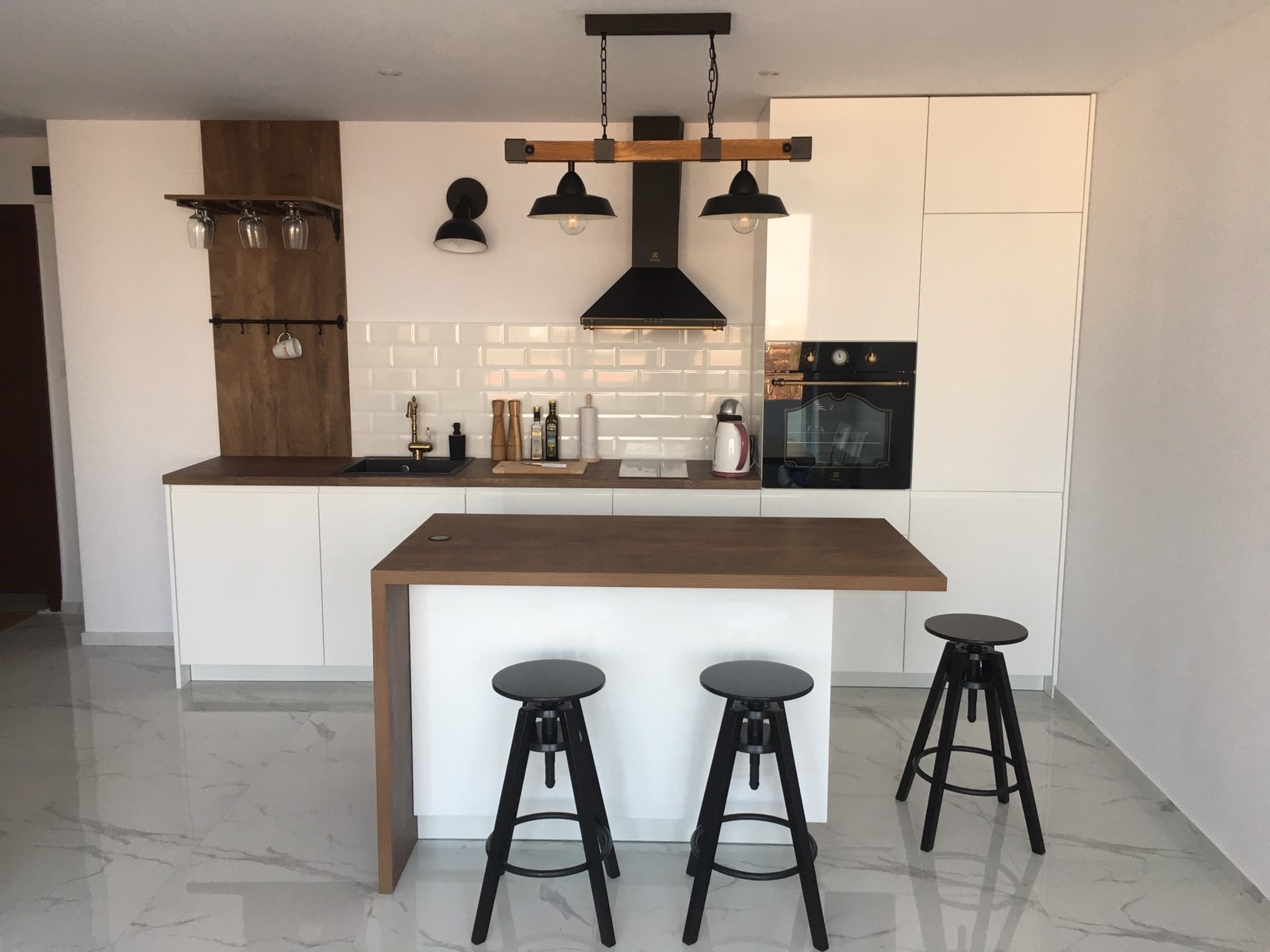

:? Стигнах до кухнята. Пода е гранитогрес, смесен сиво със синьо. Идеята е да е със сини врати цвят по Ral 5026, боядисан МДФ. Помещението е 12 квадрата, като ще има само долни шкафове, без горен ред. Масата за хранене ще бъде във всекидневната. Между двете помещения ще има нещо като барплот/остров със щъркели. Извиках двама мебелисти, на които ми харесаха кухните. И двамата казаха, че за синя кухня трябва гръб от плочки, пом възможност бели. Харесах турски бели, гланцирани: https://www.egeseramik.com/metro. Ще има шкафове по трите страни на кухнята с непрекъснат плот, имитация на мрамор. Понеже мивката ще бъде под прозореца, имам няколко питания, ще бъда благодарен за отговорите:
1. Разстоянието между плота и долния ръб на розореца е 15см - какви плочки да избера? 10/20 или 7,5/15? По другите стени нямам ограничения.
2. Кога се лепят плочките - преди или след монтиране на шкафовете?
3. Стените са с гипскартон. Грундирам и лепя с хубаво лепило, или има и друго?
4. Фугата между плота и плочките с какъв силикон ще е добре да се запълни? Или има и друг вариант?

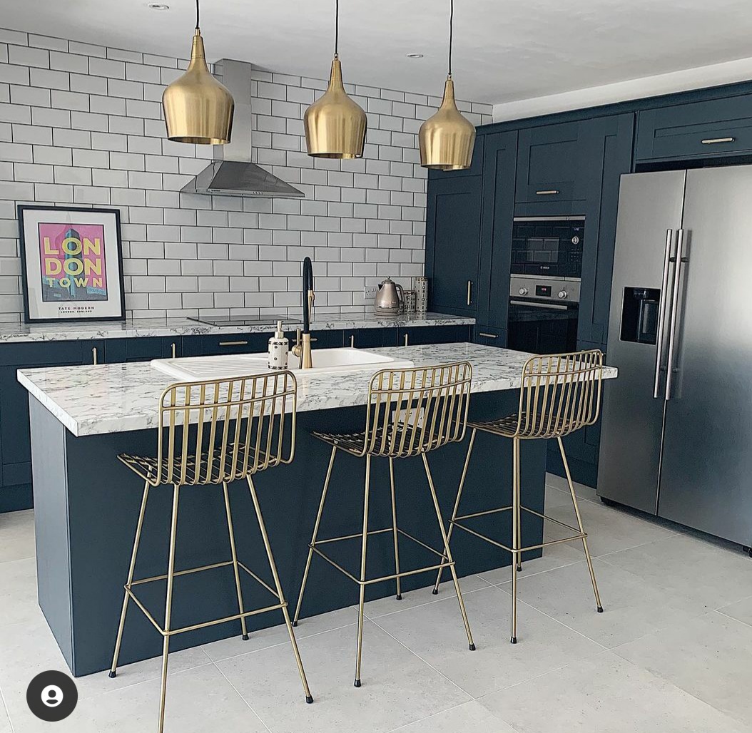

5. На стената, където ще е абсорбатора, плочките по-добре до горе ли да са - търси се визуален ефект като първата снимка, ако да кога се слага абсорбатора?
Предварително благодаря за съветите, вариантите за решения са отворени близките 10 дни.

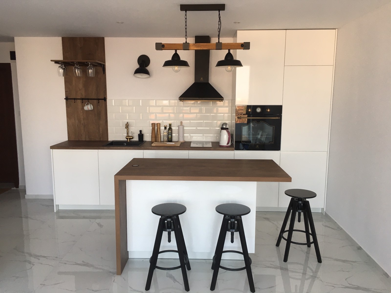

Подобно трябва да изглежда в завършен вид. Плочките дали да са на цялата стена?
Барплота ще е нещо подобно.

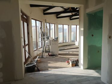

Изглед към всекидневната

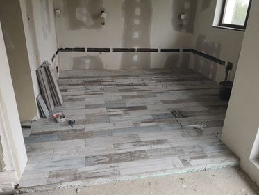

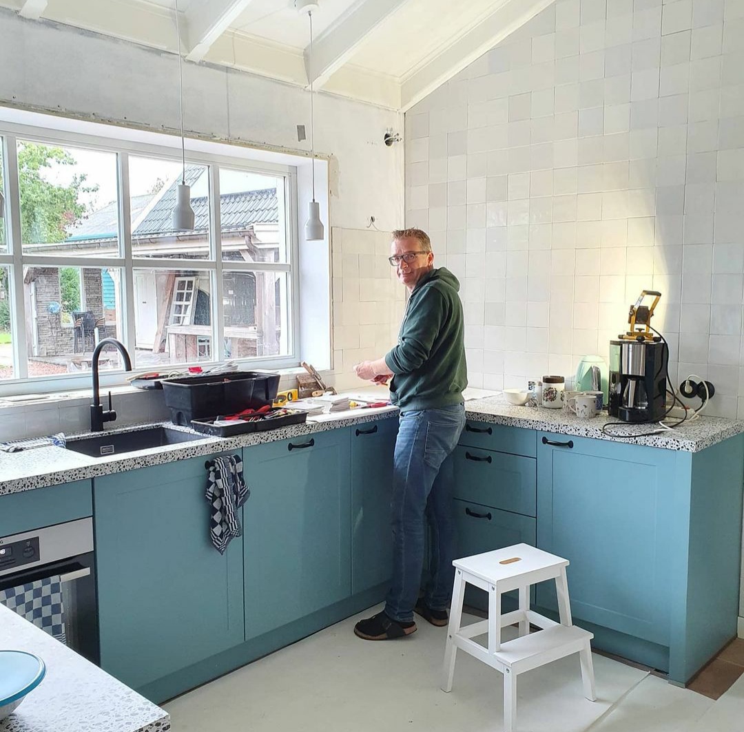

Изглед на кухнята отвън. В някакъв етап решихме и преместихме мивката под прозореца.

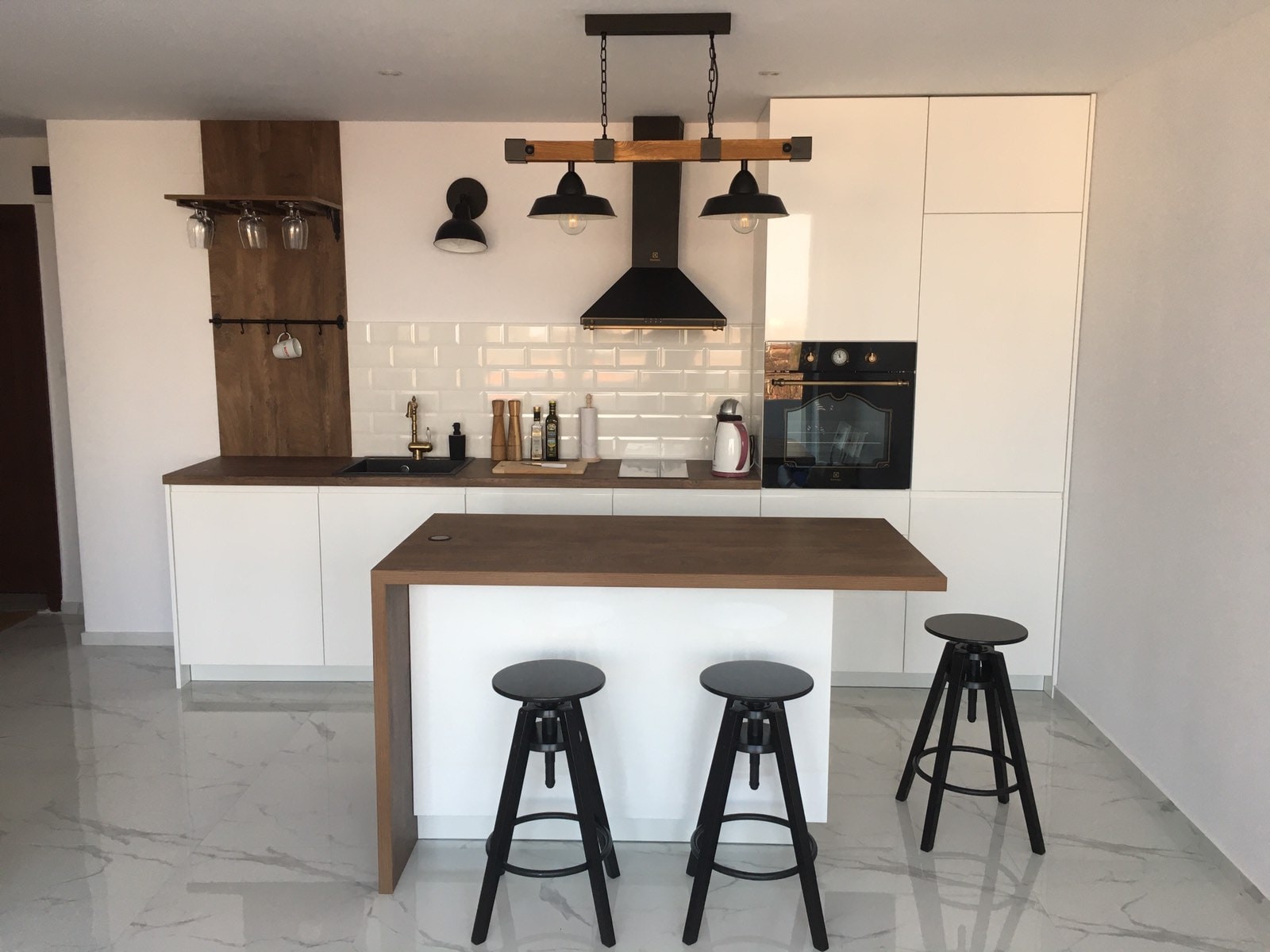

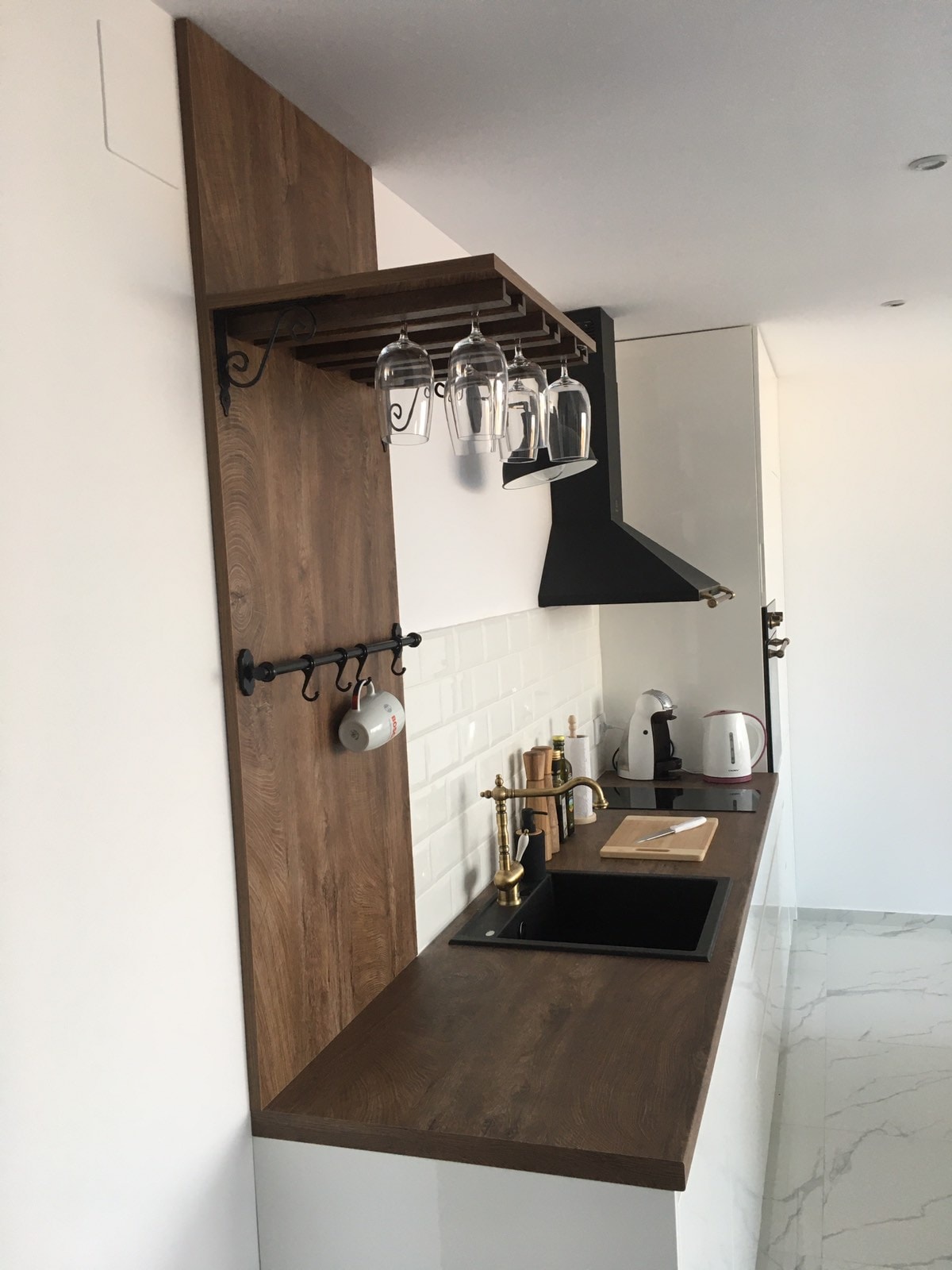

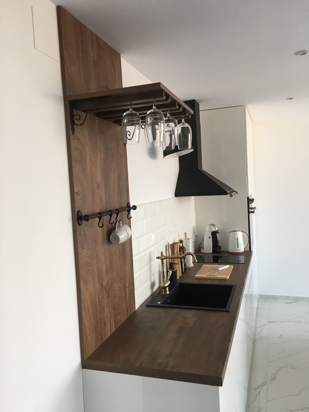

Мислех го, исках да сложа подобно нещо за чаши като на снимката, но накрая с мебелиста решихме, че ще стане шарено, и ще бъде с цвета на плота.
126179374_3692956250743776_5625390941910185355_o.jpg тук плочките са до абсорбатора.

Личното ми мнение е,че бял събуей на цяла стена идва в повече като блясък(много са гланцирани) и доста контрастират с един свободностоящ аспиратор ,независимо от вида му.
Отдруга страна, свършващи в нищото,също не става.Последната тенденция е(изключвам тази с изцяло гипскартонен горен ред) ,аспираторът да е в кутия от картон и от двете му страни да има рафтове от край до край,като плочките свършват до рафтовете.
Ако си останете на вариантът плочки на цяла стена,съседната с прозореца тотално ще на тежи, ако е цялата в плочки,защото тогава се губи ефектът на акцентираната стена,като в първия ви пример.

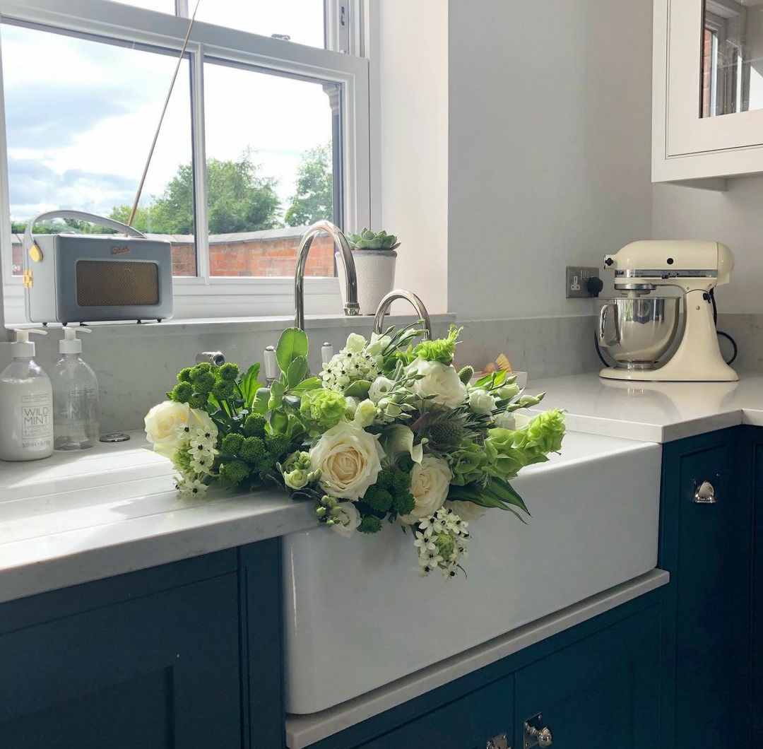

Ако пък, плочките са само под него,продълженията им отстрани на прозореца ще стоят като незавършени.Обикновено при такъв прозорец се слага "цокъл" от камък или термоплот като самия плот или неутрален като стената,предполагам бял.
Вашата кухня няма ли да има никакви куфари по ъглите за тръби,защото това променя визията.
Ето ви пример за цяла стена събуей,за да придобиете представа ,както и още една с "модерни"плочки, свършени в нищото и пример с подпрозоречен цокъл.

Няма да има куфари, тръбите са скрити зад конструкцията за гипскартона. Чисти, гладки стени. За бялия събуей, мисля евентуално да го сложа само на стената на абсорбатора, над котлоните. Другата стена /срещу прозореца/ ще боядисам с някаква подходяща боя за влажни помещения, на нея мисля да сложа един акцент с цвета на плота за чаши. Стената с прозореца не съм измислил още. От плота до ръба на преваза има 15см. Единия вариант е с един ред плочки, или с цокъл, както казахте по-горе. Мислим я още, ама колкото повече мисля...мисля да сменям концепцията. След време като ни омръзне цвета...въпреки, че жената много натиска :-D :-D :-D

Аз се въздържам от коментар колко са практични бели гланцирани събуей зад котлон,защото съм видяла и изчистила доста кухни.Всички се чистят-някои с по-малко,други с повече усилия.Като дизайнер пък,знам колко е важно видът да ти носи удовлетворение,така че действайте,ако са ви на сърце.
Обаче подчертавам,че дисплеи с чаши и кукички с тенджери са възможно най-непрактичното нещо.Само като видех кухня с такива и ми прилошаваше.. Причината е,че от стъклените чаши се ползват само най-предните,а задните прашасват доволно,стойките им също.Всяка седмица трябва да влизат в съдомиялна.
