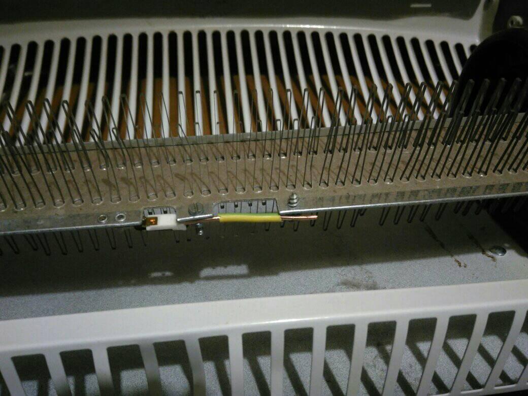

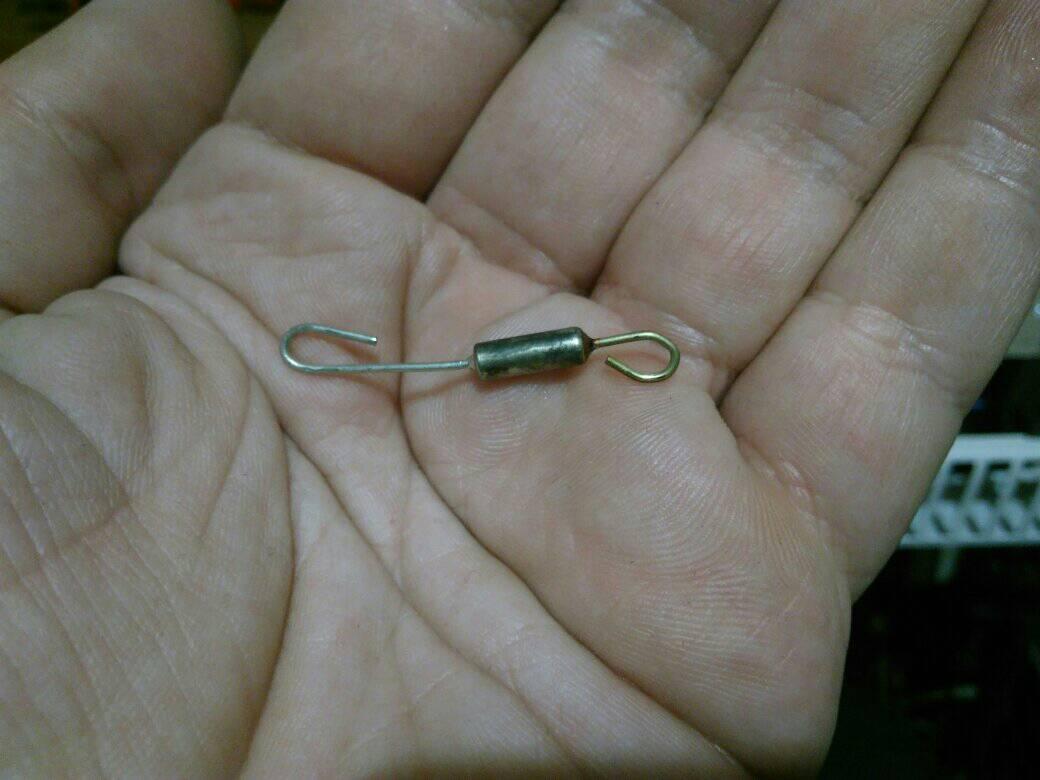

Искам да попитам относно един изгорял консуматив на вентилаторна печка.
Моля да ми помогнете да разбера, какъв е този консуматив, който държа в ръката си, за да знам какво да търся в магазина..
Свален е от мястото, което съм свързал със цветния проводник.
Благодаря Ви!
kr1100 - майстор
какво пише на него ?

Абсолютно нищо... Явно са го изтъркали с търговска цел.
MrMurdjo - майстор
Термопредпазител (бушон), невъзстановяем. Прекъсне ли веднъж, трябва да се замени. Може да прекъсне и от повишен ток следствие на собственото му загряване. Има ги като резервна част, например в магазините не "Елимекс", но трябва да се знае за каква температура е старият. Практически всички духалки без значение на марката имат такъв.

Можеш ли да погледнеш линка, този с тези характеристики, ще ми свърши ли работа!?
http://www.elimex.bg/product/95126/term ... 57deg.html
radius - майстор
По спомен 10А и 125С. Но пак казвам по-спомен.

Този уред, се води конвектор модел 7009, ако има буква /Т/, е с таймер, но това в случая, не е важно. Термопредпозитела за този модел, е 157градуса, както, е посочено на линка на "Елимекс". Ако няма 157гр.,може 169гр., не е проблем, но не по-малко от 157. Желателно, е да се търси за ток 15 или 16А /китайски стандарт/ 10А, не е 10А, а по-малко, но ако няма и 10А,ще свърши работа. И една препоръка. Ако двете пластмасови крачета не са поставени и няма циркулация на въздух, и новият предпазител ще изгори. Трябва да се осигури разстояние между пода и долната част на конвектора.

(крачетата са махнати, за да може да се разглоби)
В интернет прочетох, че масово слагат 10А 100гр. на подобни духалки 2000в, но щом казвате ще сложа 16А 157гр.
Благодаря ви за навременното включване и още утре сутринта ще мога да го оправя!

За да изгори защитата или е била дефектна или нещо е пречило на конвекцията (отстояние от мебели, завеси и т.н.)
