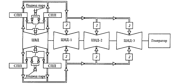

Здравейте, дадоха ни проекти, които да направим на аутокад и после да ги обясним. Готов съм с аутокад, но за обяснението знам базови неща за работата на парната турбина. Изисква се от нас да обясним проекта и детайлите по него.
Ето снимки от моят: https://prnt.sc/w71ahr и https://prnt.sc/w71b2b (снимките са примерни, по които съм работил. Моят проект изглежда по-зле)
Ако някой може да каже, какво вижда на снимките и някакво обяснение по детайлите да каже, като предна част, задна, тръбата отгоре, таблото и т.н. И разбира се, това ли е типът парна турбина, който се използва в АЕЦ-а ни.
Като цяло този проект включва парната турбина и генератора? Като се предполага предната част да е генератора, а задната турбината, в която са дисковете с ножовете. Или аз съм нещо в грешка и цялото е една парна турбина.

На втората снимка -в ляво са лабиринтните уплътнения, после са степените НР и в дясно LP / ниско налягане/. Генератор не е показан Това в двата края трябва да са лагерите. Отвори нета и прочети!!!!!! Поне там вече има всичко!
Hursa - майстор
Дали е въобще турбина на турбогенератор. Това вляво - може и да е компресор (всъщност едва ли, цилиндър високо налягане, в средата - цилиндър средно малягане, но защо няма диафрагми, в никой от цилиндрите). А това с лопатките между цилиндрите - не знам какво е, освен може би сепаратор.
bigdragon - майстор
Да турбина на турбогенератор около 100MW
Парна турбина с три цилиндъра с междинно прегряване на парата.
Цилиндър високо налягане, цилиндър средно налягане и двупосочен цилиндър ниско налягане с по три бауманови степени.
Въпросната голяма тръба се нарича ресивер. Прехвърля пара от ЦСН към ЦНН.
И те така...
Hursa - майстор
А това лопатъчно колело между цилиндър средно и ниско налягане - какво е.
bigdragon - майстор
Незнам, прилича на къртисово колело (реактивто стъпало),
но не му е там мястото.
Вазможно е да бъркам в някои обяснения.
Например мощността е вероятно по малка от 100MW.
Ако питащия посочи източника на илюстрация,
ще получи и по-точно обяснение.
В действителност тази картинка ми прилича на илюстрация,
а не на деиствително изпълнение.

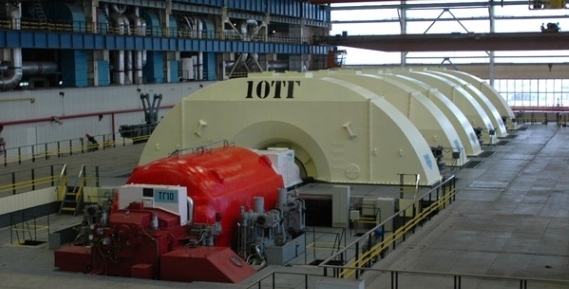

Като цяло ТЕЦ-аджииските турбини са от три части - част високо, част средно и ниско налягане. С най малки размери е ЧВН.
Това на зелената снимка на нищо не мяза.
Сивото прилича на турбина.
В най далечната част на изображението е генератора.
След него е ЧВН. После ЧНН, която е разделена на две симетрични части.
На изображението не виждам направляващия апарат (тоест лопатките, които не се въртят).
Във филмчето ги има и тях.
В АЕЦ-а ползваме турбини от две части, понеже не можем да вдигнем температурата на парата. Тук им викаме ЧВН и ЧНН, но напрактика са част средно и част ниско налягане.
Парата в турбината се подава през четири комбинирани стопорно-регулиращи клапана (СРК – сивите на снимката), обединени в два блока и разположени от двете страни на цилиндър високо налягане (ЦВН – червеният на снимката).
ЦВН е цилиндър високо налягане (от руски).
Генератора е от другата страна на турбината. ЧНН е разделена на три симетрични части с цел намаляване диаметъра им.

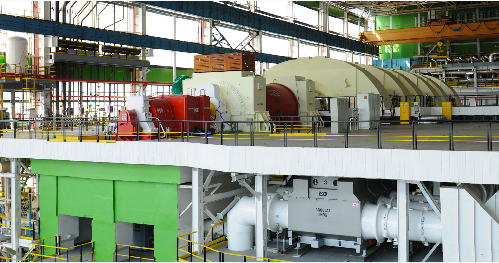

torbalan - Дървен философ
А това е снимка от страната на генератора.
Далечното червено е самия генератор, а по-близкото са възбутиела и възбутитела на възбудитела.
