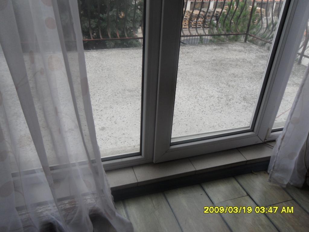

Наскоро закупих жилище на което искам а направя преустройство - искам да премахна старата дограма тип "пистолет", да отворя стената до долу и да поставя френски прозорец.
Въпросът ми е следния - помещението в момента е с висок клас естествен паркет. Този ремонт може ли да стане без да се съсипе паркета?

Къде е проблема?
Къртиш ,отливаш си цокъл от бетон и монтираш дограма + первази.
Сега ако майсторите са мургави и бързат могат и щети да оставят :-D
Но тук сме форум направи си сам и пазим като работим за себе си.
