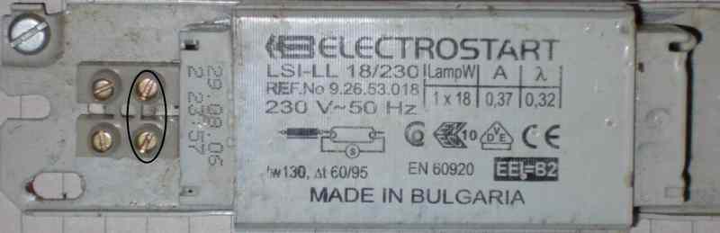

Имам няколко луминисцентни лампи с по три тела и яко бръждят.Моля помогнете как да ги оправя.Благодаря
velsi - Почетен майстор
Смени им дроселите.

Имал съм го този проблем с няколко от 18те луминисцента скрито осветление в гипсокартон. Всичките бяха еднакви модели, марка, но само някои от тях бръмчаха:
Първо всичките ги прегледах за правилно свързване към ел. мрежата - реших, че може да има значение. Нулата на нула и фазата на фаза.
Второ на някои дроселите бяха по-слабо завити към шасито на самата лампа. Притегнах ги, затегнах ги здраво.
Трето затегнах здраво и капаците на П-образното шаси на самите лампи.
Проблема се оправи.
Ако твоите са лъскави рефлектори или са в пластмасови кутии може би има някакви хлабини, които са повод за вибрации.
Краен вариант, както споделиха и по-горе сменяй дроселите, но не съм на сто процента убеден, че от там ще да идва проблема ти.

Диленс - помощник
Абе взех нови обаче от 8 броя два не работят.Идея нямам как да ги проверя.Просто не откъсват.Слагам друг от новите на тяхно място -бачка си.Дали е възможно да са дефектни ,че да ми ги подменят?Иначе с новите не бръмчи.
ELEMENTAL - специалист
Проверяват се със омметър( или мултиметър).
А тези болтчета затегна ли ги?
