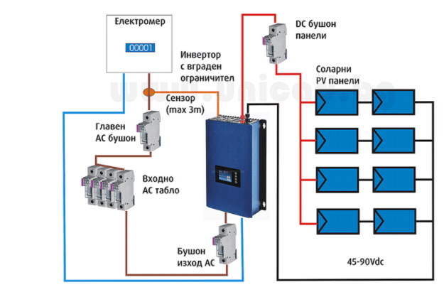

Говорих с ЕВН. Няма да сменям електромера с двупосочен, няма да подписваме договори или някакви документи. За това се разбрах с тях. Но както и да е де. При поставяне на този "Мрежов инвертор с ограничител" пише, че не преработвам нищо. Това, значи ли че мога да свържа изхода му в някой контакт в къщата и той да пуска спрямо консумацията ? Ако може от къде да знам, че енергията не отива към разпределителната мрежа а не към хладилника ? Или той се вързва непосредствено след електромера на ЕВН и през него минава както енергията от PV така и идващата от мрежата ?
Гледах схемата в техническите изискванията но нещо не ми е съвсем ясно.

Може би нещо такова:
Antonii - майстор
Китайците отдавна са го измислили това което искате.
Има инвертори към които се връзват акумулаторите, панелите и вход от захранващата мрежа и изход към консуматорите.
Нищо не синхронизират с никой поради факта, че консуматора се захранва от панелите и акумулаторите докато има енергия в тях, като свърши енергията автоматично минава на мрежово захранване.
Недостатъка е, че си трябва леко преработване на инсталацията от специалист, че нестава с включване в който и да е контакт.
По спомени подобен инвертор от 3kW струваше от порядъка на 200EUR.
