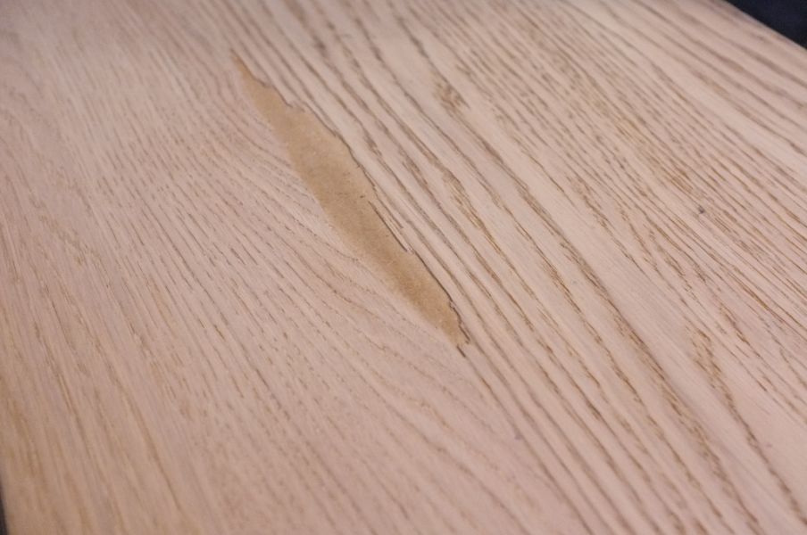

torbalan - Дървен философ
Това не е ламинат, ламиниран с естествен фурнир плот. Имам два такива. Единият е с крака и се ползва, като маса за компютър / учене (кой ли му вярва, че учи), а другият е бюро. Пак Компютър и учене (и на малкия не вярвам, че учи) :)
Мисля, че можеш да го прешкуриш (ако не си го мазал с масло дори няма нужда) и да го боядисваш, все едно е дървен.
Ако така или иначе ще го хвърляш - може да пробваш.
miliad - майстор
Хайде разберете се кой, какво има, защото Икея предлагат и двата вида покрития. :-D
ср яну 13, 2021 3:05 pmmiliad написа:
Мдам. Моите са различни.
Подвел ме е външния вид.
Моите са 5см. дебели с естествен фурнир.
На приложената снимка се вижда как малкия син е изтъркал фурнира от учене... :)
