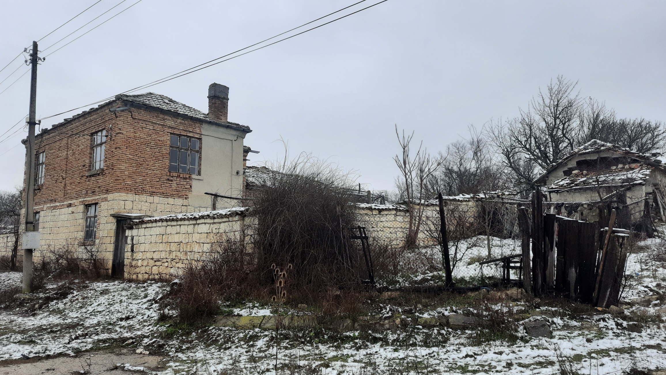

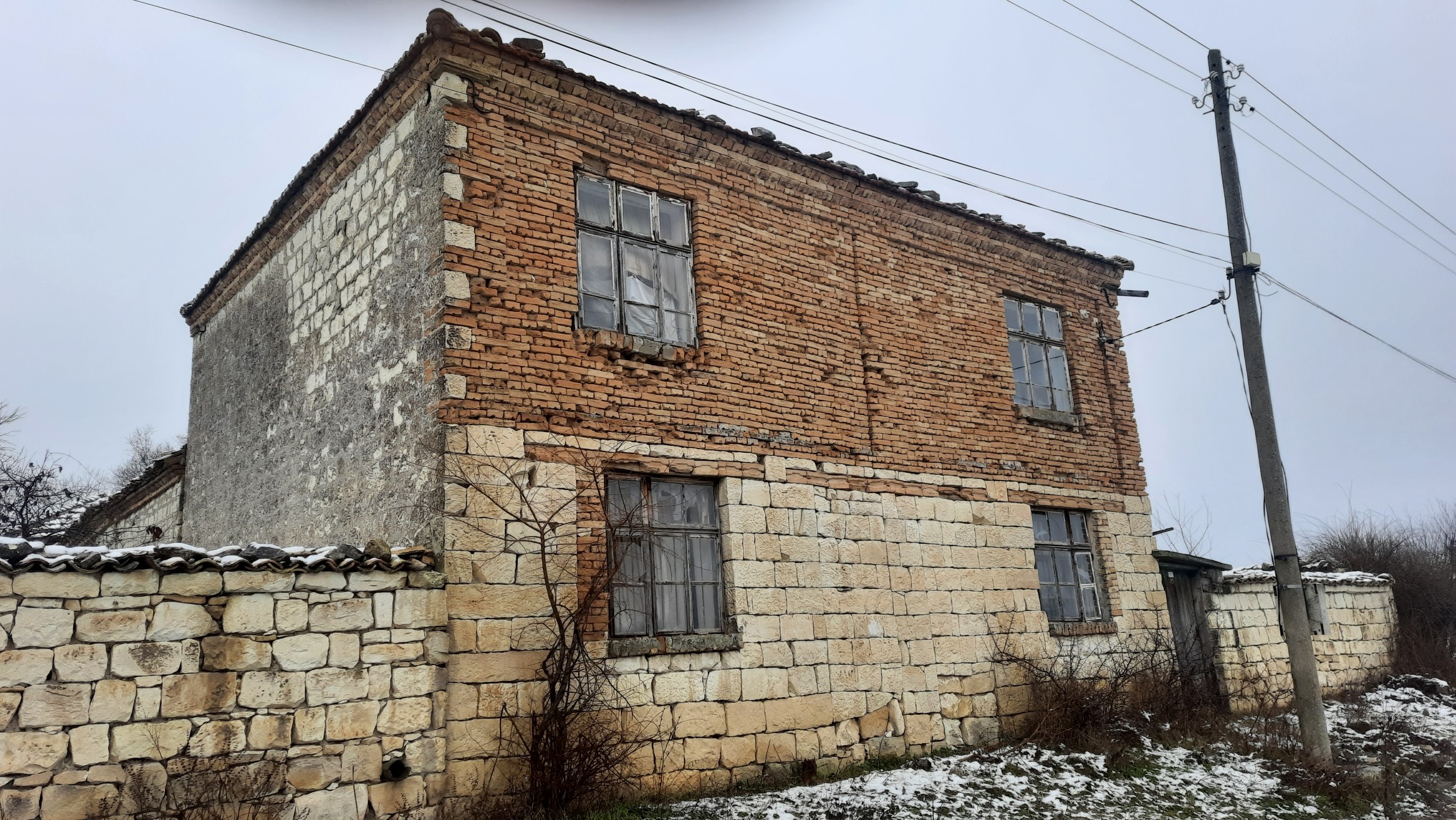

Здравейте, имам стара къща,която искам да реновирам.Първия етаж е от камък, а втория е тухла(суха зидария).Между тях-гредоред.Ще бъда благодарен за всякакви съвети как да укрепя стените(особено втория етаж),където тухлите са поизядени от времето.Благодаря ви предварително!

Не се виждат пукнатини, поне аз не виждам на снимките, което е добре.
Суха зидария е, ако само са наредени без материал между тях, било кал, било хоросан. Та не ще да е така при теб. А са "изядени" тухлите, щото може би не са били добре изпечени и оставени неизмазани. Стичащата се вода от покрива и липсата на улуци и водосточни тръби са свършили каквото трябва и резултата се вижда. Според мен измазване и водоотвеждане на покрива и решаваш проблема, както и изчистване на храсталака до каменните основи и тротоарче ли, пътечка ли...
Ревизия на гредоредите и покривната конструкция също са много важни стъпки.
Дограмата и тя май си е за смяна или основен ремонт, ако ти се занимава.
Зависи колко пари си склонен да отделиш за ремонти.

ср яну 13, 2021 10:46 ambialame4ka написа: За момента само предполагам...Начи, това дето си го предположил, го умножи по три![]()

А не е ли проблем,че между тухлите няма спойващ материал?Ще стане ли само със замазка и изолация(стиропор 5см например)?Когато се прави замазката на тухлите не е ли по-добре да се сложи мрежа?

А зидарията е суха с изключение на северната стена (за която не съм сигурен дали е само фугирана или има материал межсу камъните)
