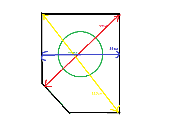

налага ми се да сменя кухненския си плот, който е ъглов. Сегашния ми е наследен от предния собственик и не знам как/къде го е поръчвал и правил, но размерите са доста нестандартни и не мога да намеря толкова голяма плоскост, от която да го направят. Бихте ли ми разяснили как се прави, дали се лепят едно за друго две парчета, защото не виждам никъде следа от слепване... Прилагам "чертеж" на плота, в средата му има кръгла мивка.

вт яну 19, 2021 6:36 pmpakumba написа:
Има:
http://www.thecenter.bg/index.php?optio ... &Itemid=54
Ето още:
https://salex.bg/plot-4100-900-39mm-ata ... lit-26566/
Не са им много приятни цените, но имаш варианти, просто търсиш 90см ширина :partyman:

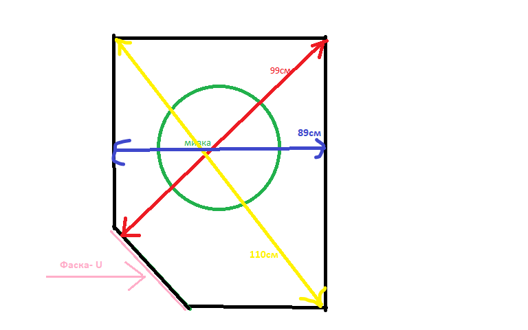

Има, вярно, но трябваше да поясня, че "фаската" или скосения ръб е на дългата страна на 99см. Прикачвам още една снимка и съм отбелязал с розово къде се намира скосяването, т.е. плоскостта трябва да е на 99см?
miliad - майстор
Търси дали не е снаждан отзад в ъгъла. Ако се направи добре, фугата едвам личи.
nikolson - майстор
Може да е поръчка и да е пресово слепен ХПЛ.
pakumba - специалист
Гледах и отгоре и отдолу на парчето, но не виждам снадка. То реално има ли друг начин освен с въпросното лепене?
Доколко става добре като е слепено, няма ли все пак да прониква вода и за отрицателно време да се прецака?
