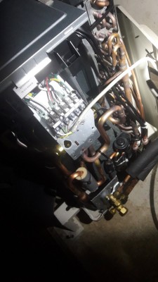

Здравейте имам следния проблем преправен климатик фуджицо 24ка инвертор ( чисто нова машина) бавно дига градусите ( респективно и налягането) повече от 50градуса на фреона не постига и се чува шумолене от фреоновата инсталация.
Досега пробвах смяна на положението на датчиците, смених фреона, с колкото пише на машината (1.8кг) пробвах и с повече добавих още 0.2кг всичките проби без ефект.
