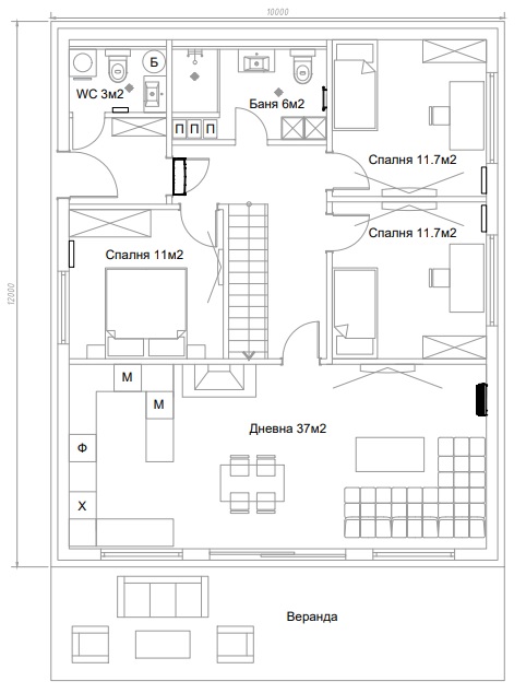

Скоро наближава заветния час, чакан от 6 години, а имено вземането на ПУП ПРЗ. Тъй като по време на чакането идеите за къщата, която ще строим се смениха около стотина пъти(един или два етажа), стигнахме до компромисния вариант - един етаж с използване на таванското помещение. Начертали сме си първия етаж, но тук заседнахме с няколко въпроса относно стълбите. Тъй като смятаме да ползваме втория етаж, но рядко, смятаме да сложим стълба с метална конструкция и ширина около 75-80см.
И така.
Идея 1 - да затворим стълбището и да сложим врата на първия етаж, а под него някакви шкафове(малко тясничко ми изглежда).
Идея 2 - да сложим парапет и да ползваме или някаква врата с конструкция(но пък така ще трябва да има някаква конструкция в средата на помещението) или някаква врата на пода на втория етаж.
Идея 3 -да преместим някъде това стълбище и да разместим малко стаите(но нишо не ми идва на ум).
Ще се радвам да чуя мнения и коментари относно проекта и идеи за стълбите.

Светла ширина между парапетите min. 90см.
Стъпало не по-високо от 16см с дълбочина 30см.

Аз бих подкрепил вариант 1.
Затваряте стълбите, отпред врата, отваряща се навън.
Може да е двукрила, "хармоника" или обикновена.
Отстрани правите вратички, отдолу рафтове, примерно
за обувки, може и чекмеджета, във високото килер за
продукти, щото не виждам такъв в къщата.
Дупката на тавана може да почне след трето-четвърто
стъпало, за да не си удряте главите.

На мен 1/5 от къщата са ми стълби, за икономия преходни - въртят през хола на втория етаж, директна връзка само между първи и втори, после втори с трети етаж. Пълна глупост! Обмислям къде да плясна една външна първи-трети... та това е съветът: щом ще се ползва рядко, не ти трябва мъртъв обем в къщата, прави външна през тераса.

Като начало смятам да ползвам втория етаж като фитнес и по-ниските места като гардероби-склад. Ще направя и една малка тераса на южната част. А след време може и да сложа някое диванче, телевизор, плейстейшън, че сега децата ми са малки(две момчета), но след 10-тина години най-вероятно няма да искат постоянно моето присъствие.(а може и на мен да ми хареса горе :partyman: )
Ще направя от сега дупката и стълбата, горе ще затворя с изолация под и таван, а по-нататък да обзавеждам.
Малко не ми е ясно каква част ще остане използваема. Като покрива смятам да е четирискатен с наклон около 30градуса и надзид около 50см.
