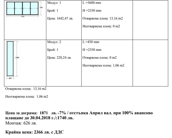

А как вървят цените за някакво нормално качество на продукта? На квадрат ли е ценообразуването или как? :partyman:
brum - майстор
Това са моите цени. Фирмата е SAAV. Цените са по-високи от масовите, но избрах тях заради начина по който работят. И до ден днешен не е имало ни един проблем с дограмата и монтажа.
Само дето това е първата им оферта. 2та дето е по начина по който обяснявах (80см долен ред без отваряне и плъзгащите се прозорци над него) я нямам.

Минаха хората и офертите са следните:
ПВЦ дограма с термо панели -8 крила 1950лв.
Алуминиева дограма 8 крила-1950лв.
Уж алуминиевата била по-евтина, а идва на една цена.
Алуминиева със 6 крила, двойно стъкло - 1650лв
Алуминиева със 6 крила, единично стъкло - 1450лв.
Избора зависи от предназначението, та в общи линии е това. Дограмата ще е бяла, а размерите на 250см височина и 5.2м. дължина. Може да е полезно на някой като информация.
