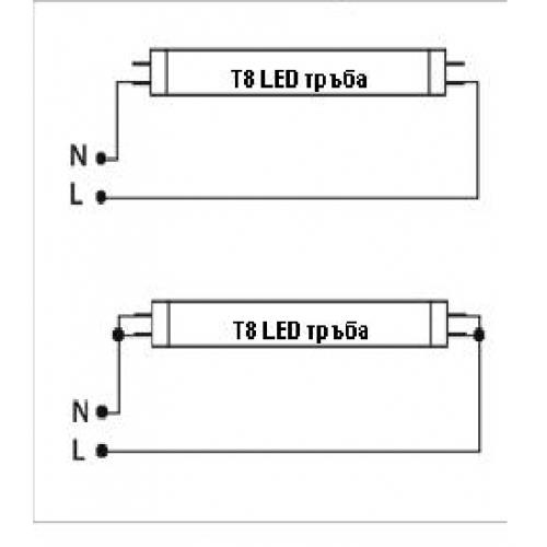

Проблема е че в банята имам такова осветление. Тялото е добре изолирано от влага и работи добре. Но когато включа в съседната стая адаптерчето на устройство за IPTV, при включване на лампата в банята сигурно от стартерчето или от баласта в лампата се получава едно изклюбване на устройството за телевизията и на телевизора излиза за секунда дадпис че няма сигнал.... Аз отдавна си мислех да сменя всички лампи с луминисцентни тръби у дома с диодни. Искам да заменя двете пури от 60см. в банята с такива диодни (като ще ги свържа директно към 220V фаза и нула от едната страна,-така четох - поправете ме или дайте по-добро решение при свързването им при замяната). Ако направя това упражнение ще спре ли примигването на телевизора и устройството (или каквото примигва) при включване на лампата в банята?
На какво се дължи примигването? И как да осъществя свързването на новите диодни пури?

Би трябвало да спре, но пробвай. Начина на свързване си го разбрал. Изображение

Малко си чел. Има и пури които такова свързване е недопустимо, иначе - БУМ.
Съвет - свързването така, както пише върху опаковката на конкретната пура.
kolev_k - специалист
На моите лед пури захранването е от единия край на пурата,а от другия край двата щифта имат връзка вътре един с друг.Трябва ти мултицет(или някакъв пробник) да определиш краищата на пурата(иначе БУМ) и на кой край на осв.тяло ти идва захранването.Също така стартера се премахва и жиците му се свързват накъсо.Така е при мен.Иначе към всяка пура трябва да има инструкция за монтаж.
На всяка опаковка си има схема на захранване.
С тоя мултицет какво точно смяташ да мериш?
Бъркаш ЛЕД пура с реотан.

Led пурите със захранване от двете страни са много по добър вариант особено при монтаж в стари тела.
Странното е ,че масово пурите на пазара са със захранване от едната страна тук таме се намират от двете.

В старите тела има достатъчно проводник, да ги захраниш откъдето ти душа сака.
valentino76bs - майстор
нед фев 14, 2021 10:27 pmfbr написа:
Не е проблема в проводника а в цоклите/държачи на лампите.
fbr - майстор
Какво има на държачите, ако не се разпаднат стават. Ползваш този, на който не е стартера и му връзваш проводниците на лустърклемата и затваряш.
