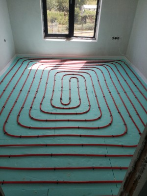

Новопостроена еднофамилна къща на 2 етажа, 7 камерна пвц дограма , 44мм 3ен стъклопакет ( към момента все още на тухла винербергер), планираме фасада от 12 или 15 см плътен 20 кг/м3 ЕПС , но понатам че не стига вътъка

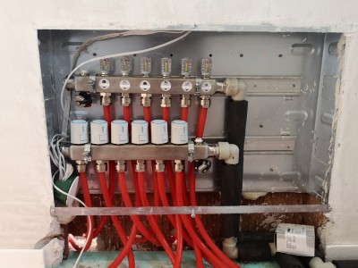

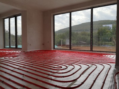

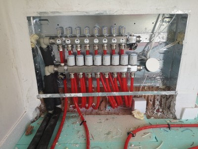

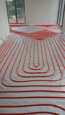

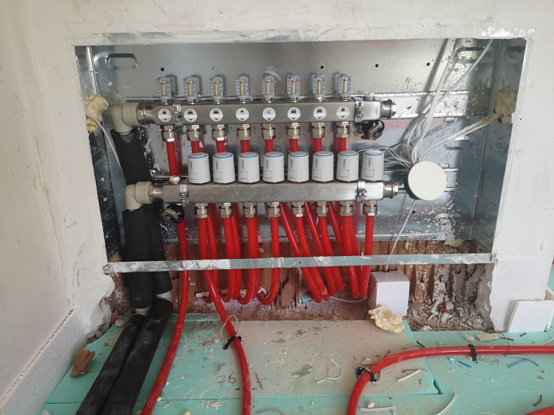

Отопляема площ 140 м2 подово отопление, стъпка 15 см , 10 см от към външни стени, тръби колектори Херц, ел. задвижки , колектор 1ви етаж 6 кръга с прилежащ стаен термостат за хола и банята , и 1 термостат за котелното, 2ри етаж 8 кръга , 4 спални , коридор , мокро и баня , термостати във всички спални + 1 за мокрото и банята. Към момента 2те колекторни кутии на 1ви и 2ри етаж са свързани в общо трасе ( топла и студена вода) с ппр ФИ25, от там сме направили разводки 2 х фи32 за към котела. Средна дебелина на замазката 6 см. Настилки 1 ет гранитогрес , 2ри етаж , подложка за ламинат с дупки + 8 мм ламинат подходящ за водно подово. До тук добре. Остава да довърша инсталацията за да се преместим с 2 те ни малки дечица и съпругата ... (извинвете ме за подробното досадно описание , но искам максимално да ви въведа в ситуацията)
