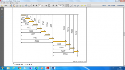

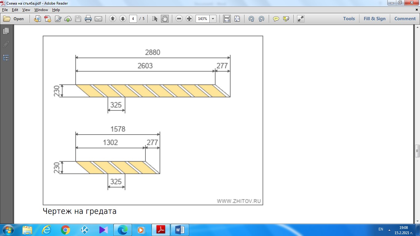

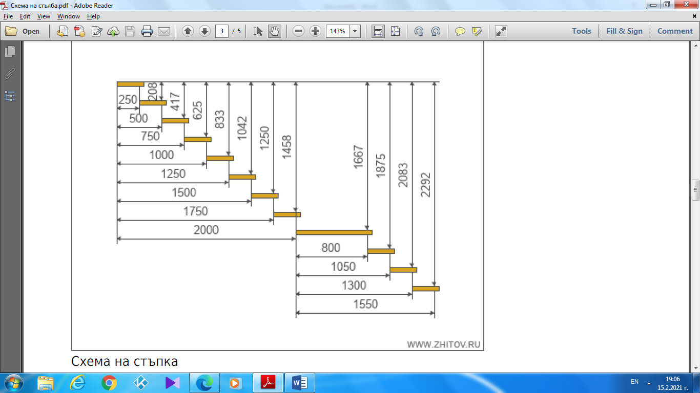

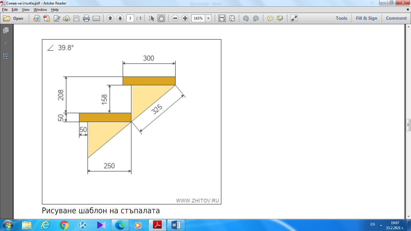

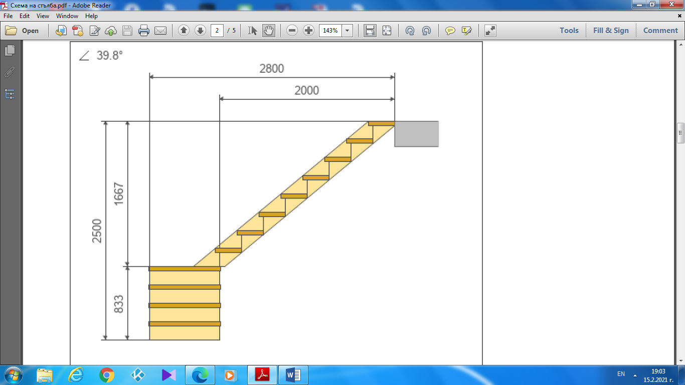

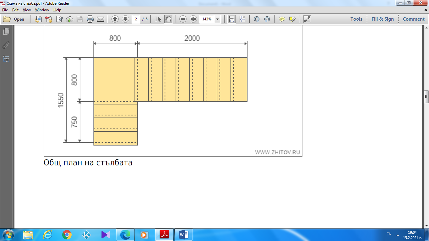

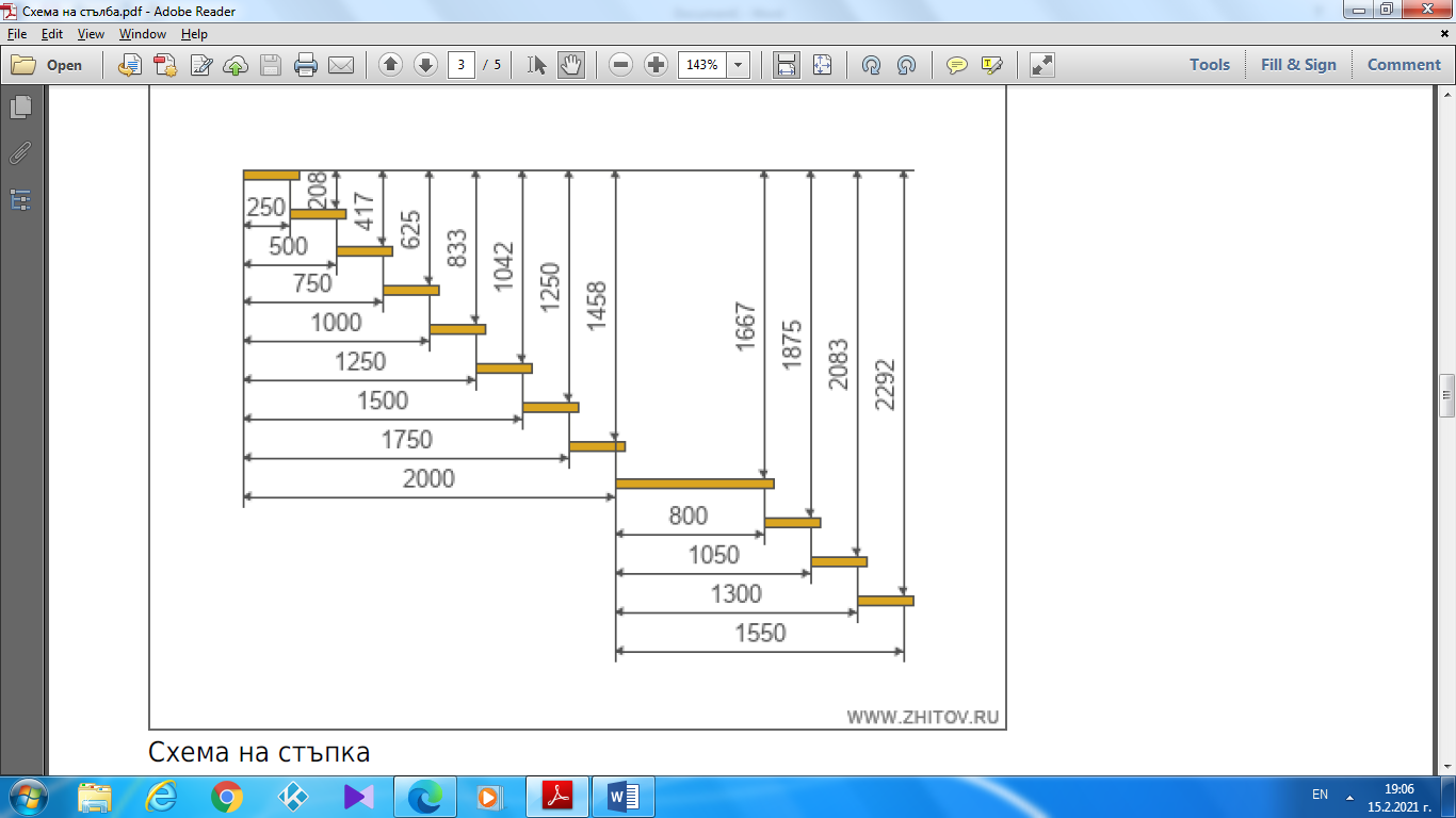

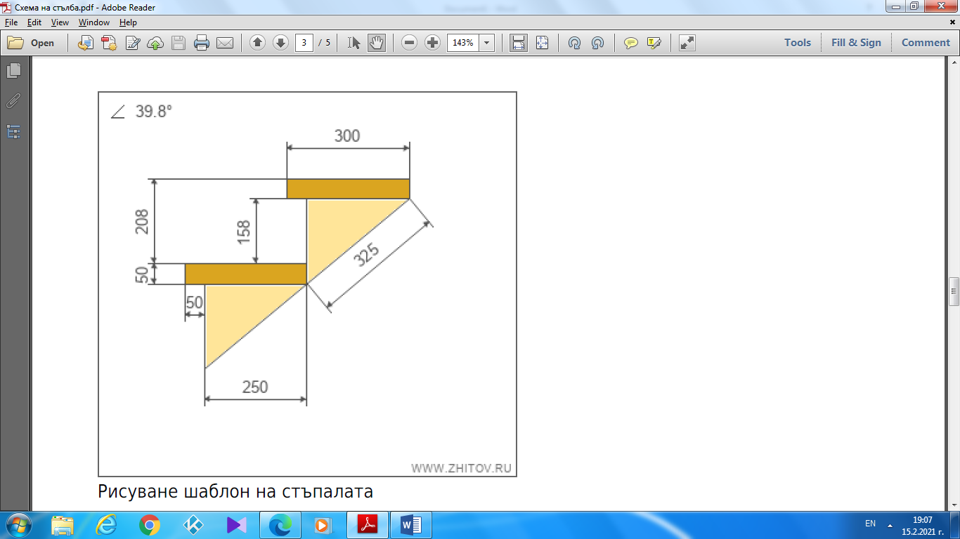

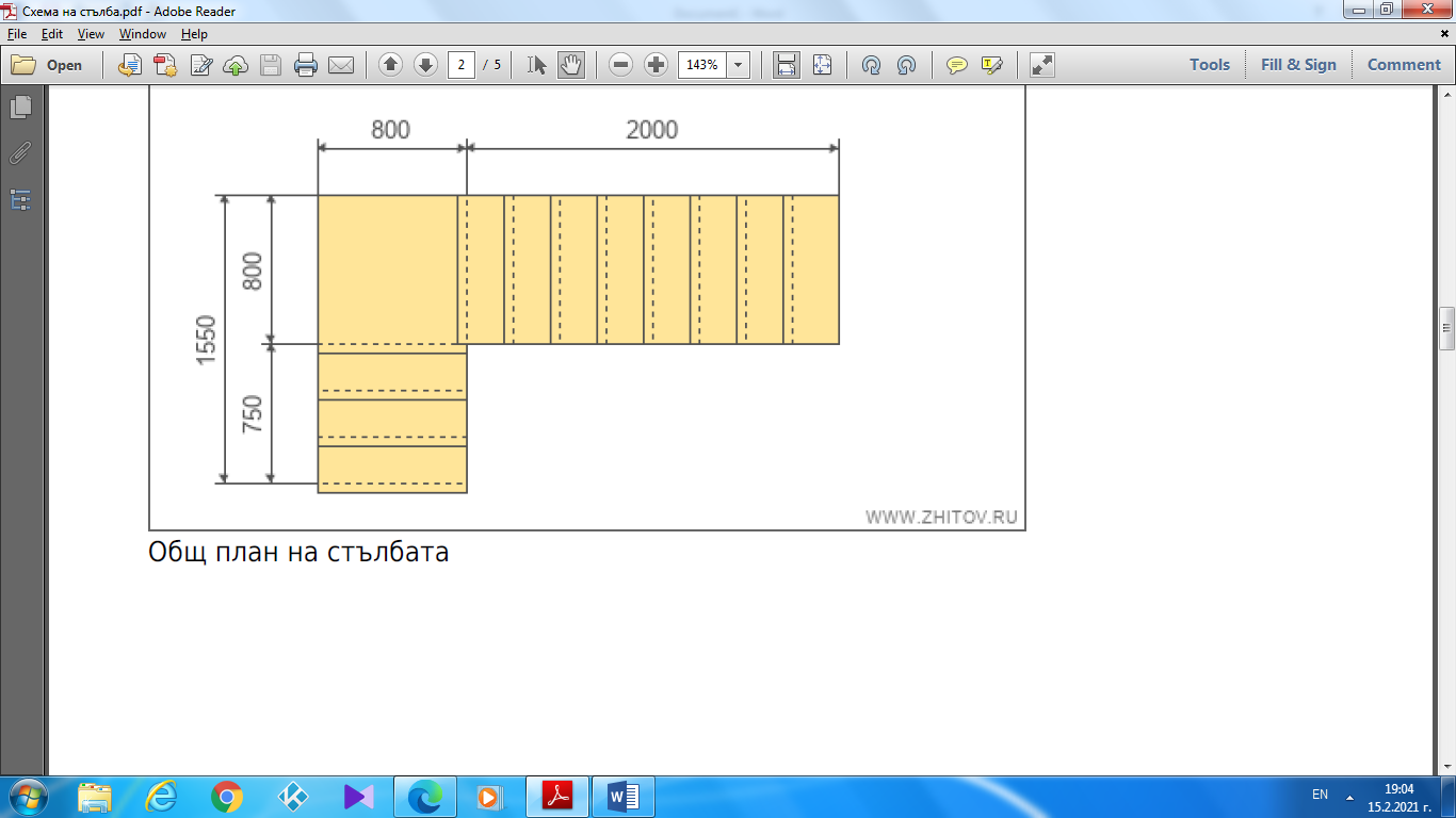

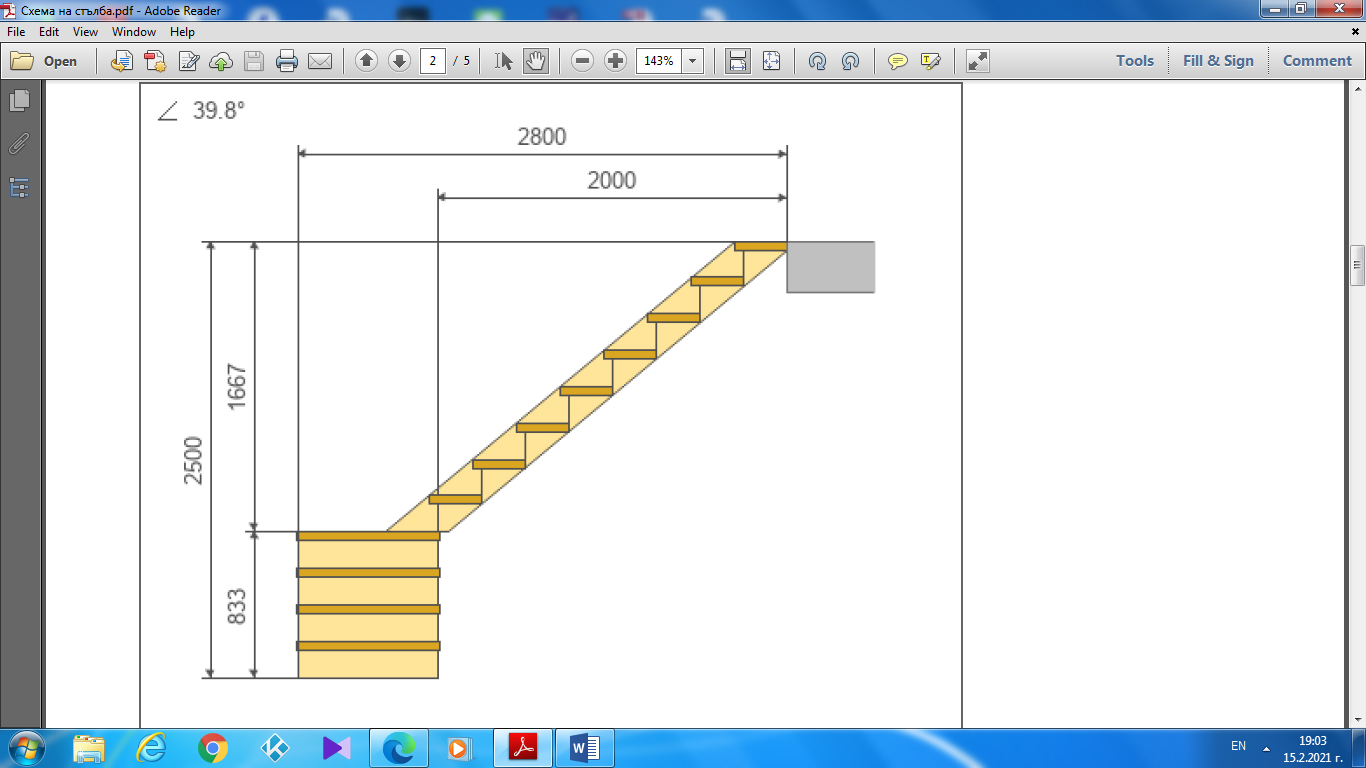

Може ли да ми помогнете с информация за това какви материали ще са ми необходими за изграждане на дървено стълбище за вилата ни . Приложил съм схема която направих от един руски сайт. Знам , че дъбовият материал е най-предпочитан, но бюджетът не го позволява и най-вероятно ще е чам. Главно ме интересува каква дебелина талпи да използвам, колко дебели да са стъпалата и дебелина на гредите.

Ами то на скиците всичко е дадено:
50 х 300 за стъпалата
230х50 за гредите
Имай впредвид, че руснаците обиковенно дървените греди ги съчетават отдолу с ГВ стомамен профил.

Т.к. стълбището ще е отворено от дясната си страна , ще трябва да се направи парапет- не ми ясно какви са материалите за него. Другото неясно е площадката, която е на чупката- от дюшеме мога ли да я направя или трябва да е със същите плочи като на стъпалата. Не ми е ясно трябва ли да се правят "подпорни" колони по самото стълбище, т.к. на схемата не са дадени. И последното, което не мие ясно е защо използват дълги шпилки (тетива) захванати успоредно на стълбите?
bisermonov - специалист
Не видях никъде твоите размери на отвора височина от готов под до готов под за да ти бъдем максимално полезни? И въобще вие ще се уложите ли в тия размери.
