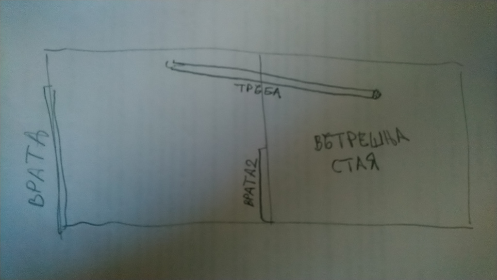

Моля за съвет. Не съм запознат с вентилациите затова може и да ви се сторят глупави някои съждения..

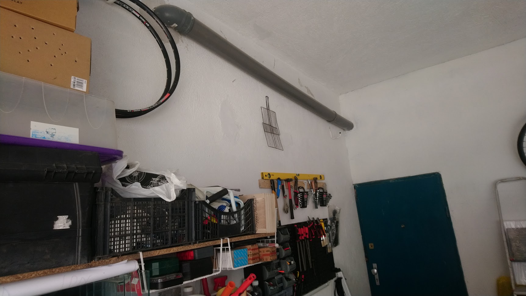

Имам вътрешна стая без прозорци след гаража. В момента има тръба под наклон с вентилатор за изкарване на въздух. Налага ми се от време на време да работя по продължително във вътрешната стая и обмислям вариант как да вкарвам свеж въздух.
Обмислям закупуването на следния уред, който следи за концентрацията на кислород и има реле към което може да се включи вентилатор, който да вкарва въздух: https://www.deltainst.com/bg/products/9 ... _oxymeter/#
Чудя се обаче вентилатора за вкарване на въздух къде да го сложа.. вариантите са основно два:
1. Отделна тръба над текущата, която вероятно трябва да е хоризонтална (няма вариант наклона да е в обратна посока на текущата). Минуса тук е, че трябва да къртя, за да прекарам тръбата
2. Съществуващата тръба в която да сложа евентуално вътрешен (вътре в тръбата) вентилатор. Това има редица минуси. Ако сложа вътрешен вентилатор, той ще възпрепятства потока на въздуха, който излиза когато е включен вентилатора, който изкарва въздуха. Естествено няма да са включени едновременно. Също ми дойде на ум, че може да се сложи на изхода на текущата тръба такъв вентилатор за вкарване на въздух - Изображение
Текущата тръба е Ф100 и това не мисля, че позволява слагане на тръба в тръба, за да може да направя едновременно в двете посоки циркулация.
На кратко е това. Какво бихте ме посъветвали?
Със здраве,
П

Изкарването на въздуха къде се осъществява, в гаража ли? Не е ли по-добре да изкарваш въздуха извън помещенията, а във вратите да направиш отвори за постъпване на свеж въздух?

Не съм уточнил: на рисунката където свършва тръбата има дупка и излиза от гаража. Съответно навън се изкарва въздуха. Вътрешната стая не може да се пробие директно навън. Пада се вътре в сградата. Гаража е изнесен извън сградата и от едната страна мога да пробивам. Съответно тръбата за свеж въздух винаги трябва да минава през гаража. Във вратите нямам възможност да направя дупки.

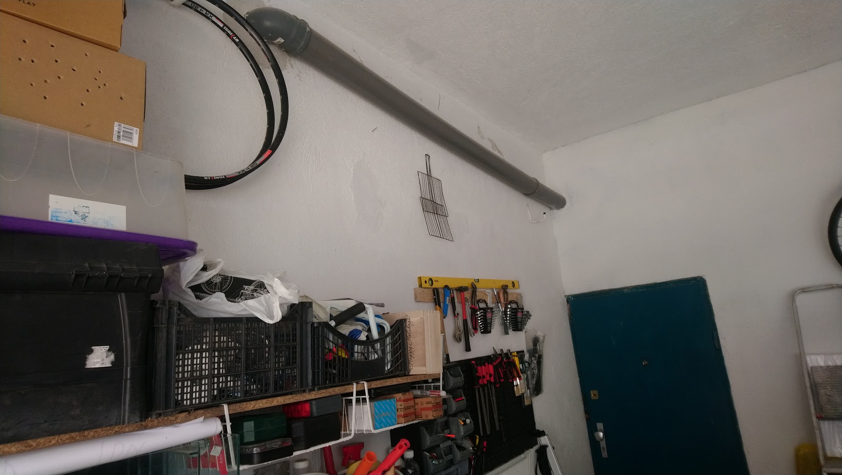

Нагледно:
preslav - майстор
Оставяш открехнати вратите.

Не ми върши работа този вариант. Особено зимата.

То тва изказване е подходящо за категорията "хем сърби хем боли".
И що не ти върши работа :?
Като вкарваш свеж въздух отвън зимата, то се очаква да е студен. От гаража също но може би с идея по-топъл.
Имаш неква смукателна вентилация и доколкото рабирам искаш да добавиш нагнетателна вентилация.
То в нагнетателните вентилации има нагреватели, които примерно се включват с различна мощност по у-ние с термо датчик и ел.логика спрямо входящата в тях Т.

Не върши работа, защото се случва от време на време някой и да преспи там :). Не става да е отворено/отключено. Не ми е проблем дали въздуха, който ще влиза е топъл/студен. Важно е само да влиза свеж. Та явно нещата отиват на втора тръба. Въпроса ми е водоравна ли да е тази тръба и кой топ вентилатор е най-подходящ. Също от коя страна да го сложа.
kozl - майстор
Е за типа и вида на вентилаторите не мога помогна. Предполагам някои вентилатори са по-подходящи да са в началото на нагнетателната вентилация, други може би в края. Препоръчително е тръбата за свеж въздух да е изолирана с топлоизолация против конденз, щом няма да ползваш нагреватели.
miroki - майстор
Има и гофрирана ф60
https://nspauto.bg/vuzduhovodi/%D1%82%D ... 460-detail
Може да я прекараш през тази тръба която е Ф110. Да я изтеглиш с проволка.
Може да и сложиш на гофрираната, през 30-40 см "телени крачета" да стане като таралеж и да не се опира много по стените. През нея ще ти влиза студения въздух, а през пластмасовата ще излиза топлия, така ще се затопля малко и няма да има и конденз. Накрая един обикновен вентилатор, може и за баня.
