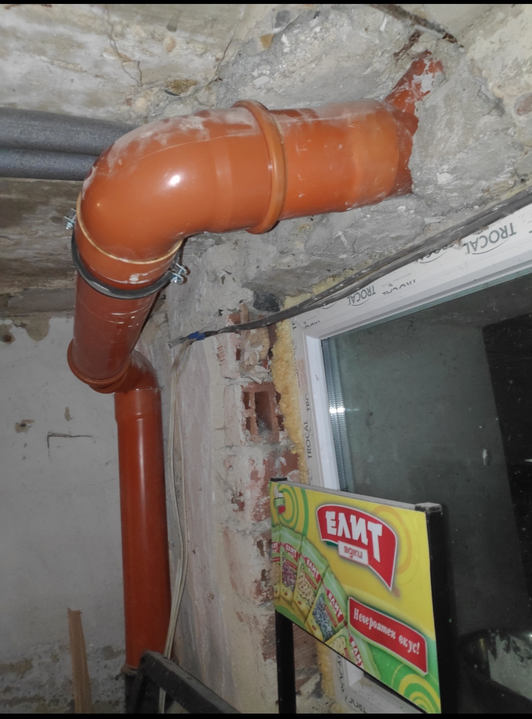

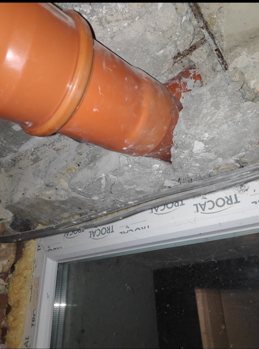

Здравейте, имате ли някаква идея как мога да разделя това разклонение на две отделни тръби без къртене. Да си станат отделено ф110 и отделно ф50. Искам да разделя сивата от черната вода в банята/тоалетна, която е отгоре, но е направено така да се събират преди време и ме притеснява че ако тръгна да го къртя, за да махна разклонението ще счупя и тръбите и от там после банята трябва да се прави и т.н. Дали има някакъв компромисен вариант.

А разклонението къде е на снимката

Аз казвам не. Прекалено е рисковано.

Именно без къртене няма да стане

Къртенето няма да е повече от рамката на прозореца

Без къртене над прозореца не става,ама к'во те притеснява та искаш да ги разделиш?

В момента водата от душа отива в септична яма и я препълва, искам да я отведа на друго място.
