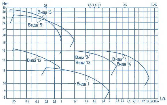

извинявам се, Видата е Вида5 и вади грубо 4.5куб/ч ,а с грундфоса 3. Ако беше по силна, не би ли следвало да е обратното?
също не би ли свършила водата ако е толкова мощна, преди да засмуче въздух ?
мехурчетата се появяват от пускането веднага. входящата арматура е константа.
Дебит и налягане са различни неща.
Вида 5 има максимален напор 25м, което е 2.5 атмосфери.
Почти наполовина по малко от Грундфос.
Ако Видата те удовлетворява, защо я заменяш със скъпата Грундфос, като дори не си се консултирал?

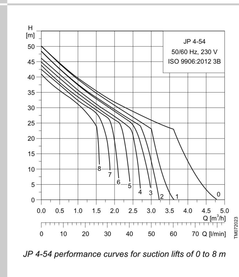

от графиката на грундфоса , при дебит около 3куб от -2,3м , не е ли пак около 2.5атм?

някой може ли да посъветва дали следното поведение е очаквано за самозасмукващите помпи
при напълно отворен изход 1" , т.е напорна височина < 1м , звукът на работа се променя и започват да излизат мехурчета въздух.
При полу затворен кран или стискане на изходния маркуч мехурчетата спират.
защо графиката по горе, при засмукване от дълбочини над 3м, имат минимален напор от около 5м ?

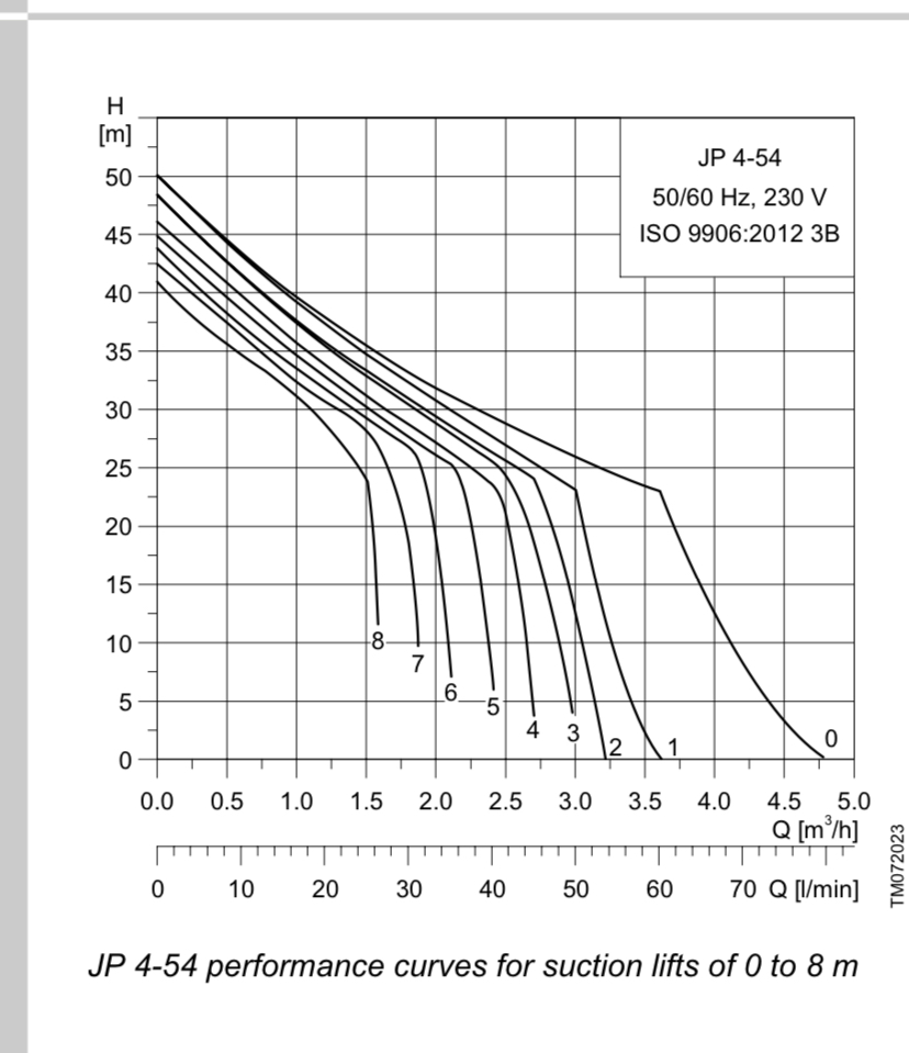

Вида-та не е самозасмукваща. как ще подкачиш до помпата при първоначално пускане ? (т.е въздухът от нивото на водата до възвратния клапан)
а докато ровех, попаднах и на тази графика, в която до някъде намирам отговор на предния ми въпрос, какво става под зоната на работната крива
