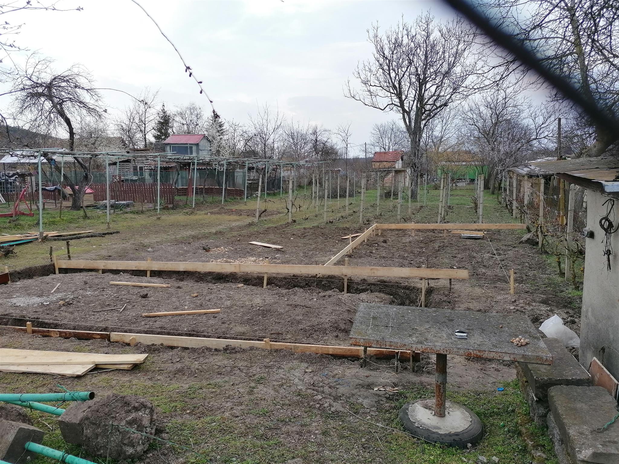

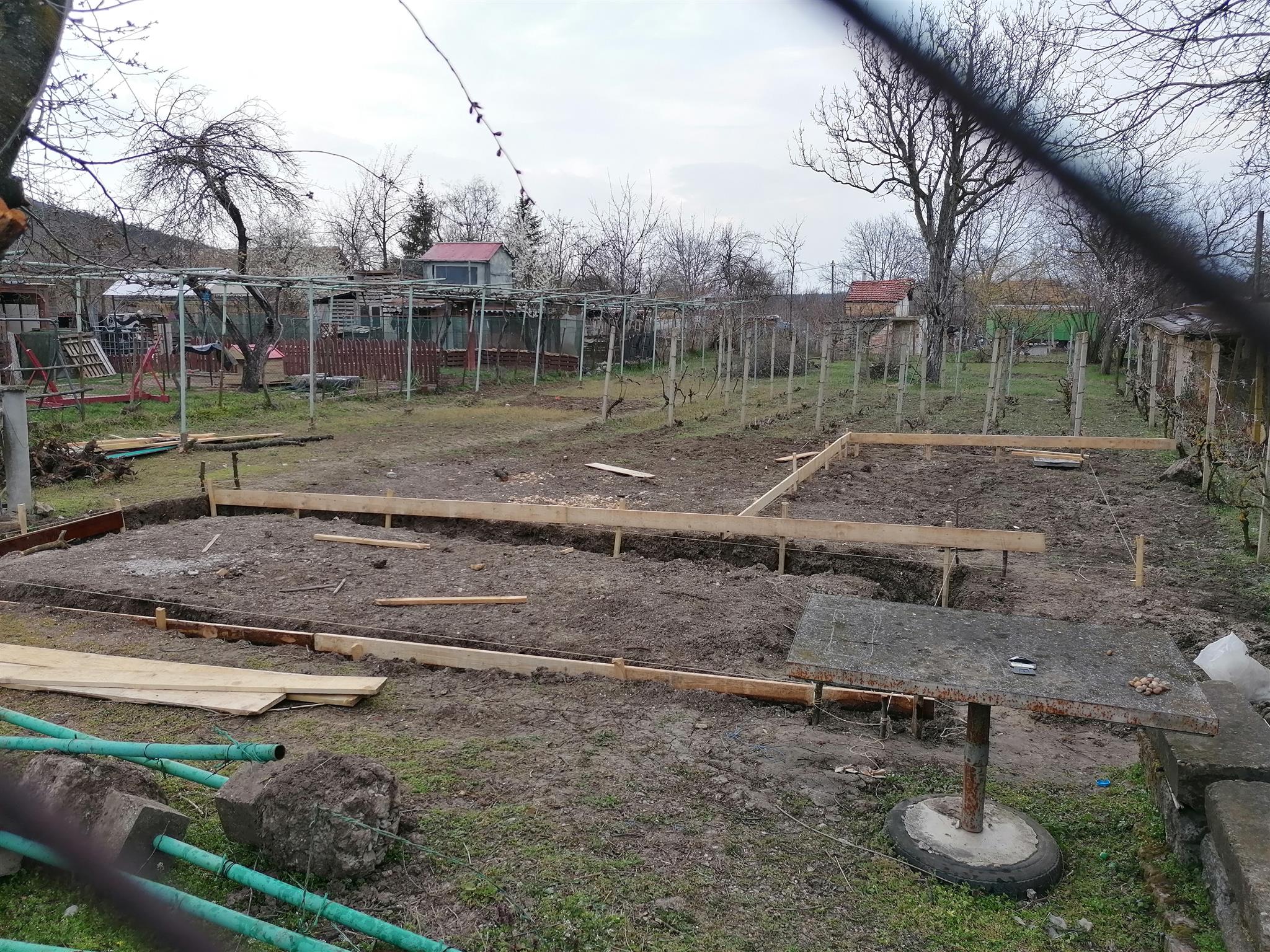

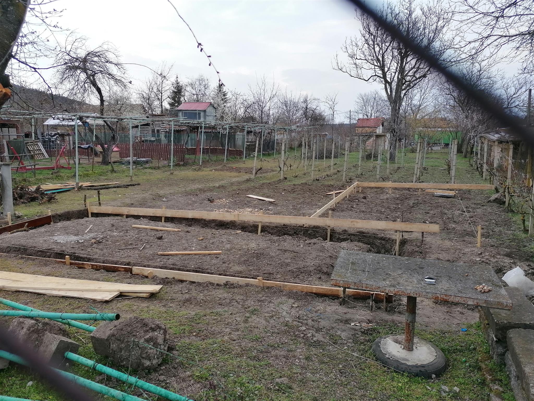

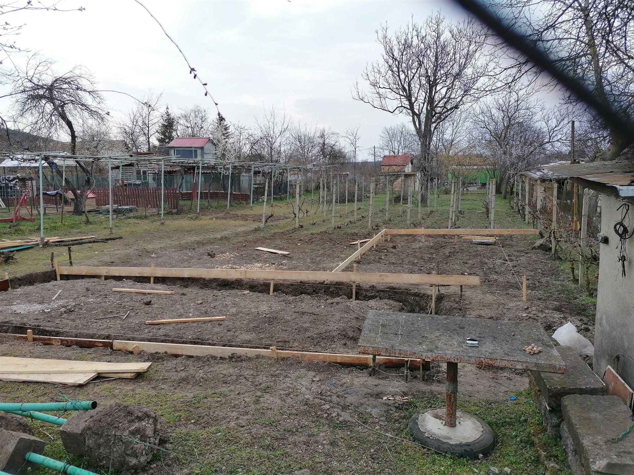

Ще правя ивичест фундамент, но като сковавам кофража виждам, че има голяма денивелация. Няма как да влезе тежка техника... Какво бихте препоръчали, за да е на нивел и да не се вдига прекалено от земята. Плана е да се сглобят на място две бараки в последствие.
Плана е да са дълбоки основите 40-на см. и широки максимум 30 см., но с тази денивелация излиза прекалено висок единия пояс.
BLUEPUPIL - майстор
В ниската част слагаш стъпки през 1.5-2м.
cat - специалист
Мини багер 4 тона е широк 1.6м и ще мине между лозето и оградата .
nikolov333 - майстор
Ще е добре да се "моделира" терена около основата, защото в момента в чупката при дъжд ще се "завири"
