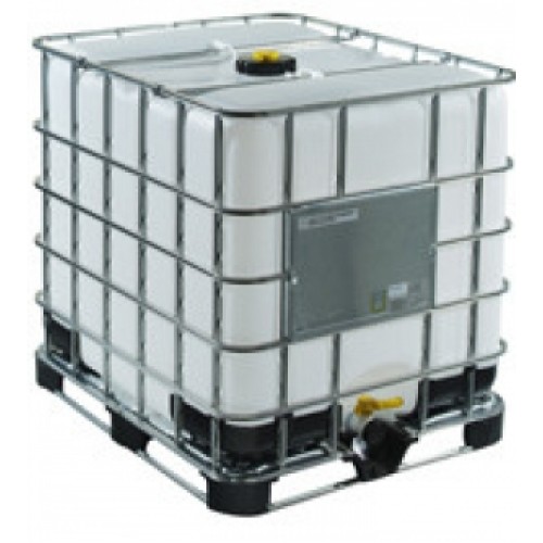

Здравейте, дайте идея/акъл как да закрепя ето такъв бидон 1000 литра на поне 1м. от земята ?
Искам да е максимално просто и бюджетно, без постаменти,конструкции, зидарии и т.н.
Мислих си да намеря стари автомобилни гуми и да го кача на тях, но не знам дали ще е удачно...

Това 1 тон,ще се смачкат и най вероятно ще отиде на една страна. Едва ли гумите ще са с еднаква твърдост,за да остане хоризонтален.
miroki - майстор
С палети също може. Или дървена конструкция с повече вертикали и паянти.

ESPACE - майстор
пет апр 16, 2021 6:31 pmmiroki написа:
С палети също може.
Това ще е най-лесно, евтино и здраво.

Ако е за 1 година може и да се направи.
Ако обаче се цели дъгосрочност никой не трабва да си мисли, че пале сложено върху калта и влагата ще издържи във времето. На втората година може 1 тона тежест да се сгромоляса и бидона да отида на боклука.
Лично аз бих направил конструкция от 3 пръта винкел с размер 40х40х 3
Може с бетон, може само с пясък да се уплътни фундамента, но най-важното отвора да е под нивото на замръзване на грунта.

конструкция с бетонни блокчета с арматура и запълване с бетон като колони .

По-горе се предложиха и палети. При мен , понеже има денивелация, ми бяха достатъчни около 50см, които съм постигнал с палети. Но не направо на земята, а върху бетонни колци за ограда. Освен това предварително обилно омазах палетите с разтворен в нафта асфалт. Близо 10г карат така. Пролет като промивам бидоните, преглеждам и палетите. Налагало се е да заменя по някоя дъска. Но и палетите бяха втора ръка.
nikolov333 - майстор
И с употребявани гуми става, но трябва да се "уплътнят"с нещо.. Най-добре е с пясък и чакъл.
