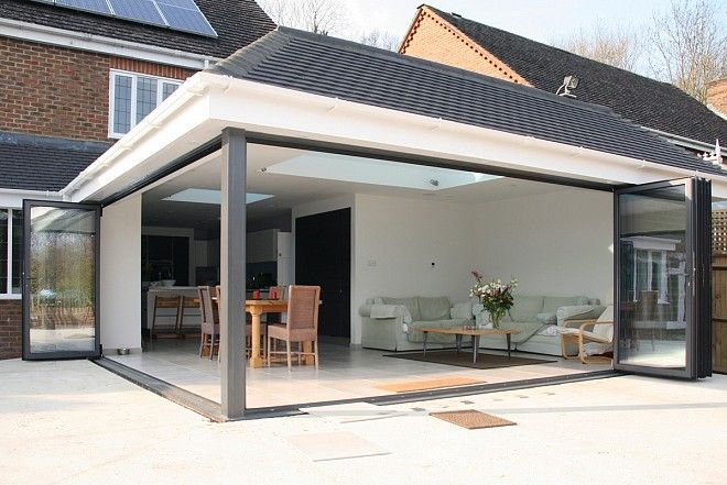

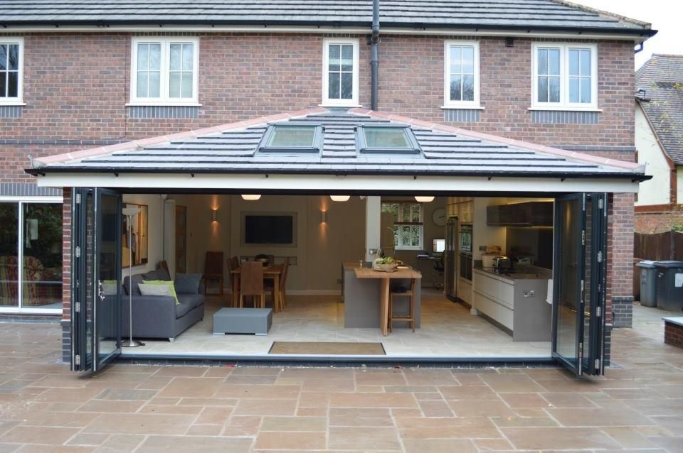

Имам идея за в бъдеще, да правя до къщата лятна кухня. Пълен лаик съм и имам много въпросителни.
Идеата ми е, да бъде с размери 7-8 м. на 3-4. Не съм наясно още с размерите. Идеята ми е, да се получи, нещо като всекидневна, кухня в единия къс край, маса за хранене в средата и в другия край; ъглов диван.
Задължително трябва да е отворяема на 100% едната дълга страна, като си е представям с тези механизми, които начупват стъклата и те се събират в краищата.
Това е идеата. Изпълнението ме притеснява.
Как ще бъде най удачно да се изпълни?
Представям си го с ивични основи (не съм сигурен, че правилно го обяснявам), върху които да се изидат стените, в ъглите с колони и върху готовите стени, пояс, върху който да легне покрива.
Притеснявя ме челната страна, която искам да е изцяло отворена. Дали ще е необходим и там пояс? Как ще се поддържа (ако въобще е възможно) на 7-8 метра? Може би ще е необходима средна колона?
Основата за пода (плочата) също не ми е ясно дали по някакъв начин трябва да е съобразявам с останалата конструкция?
На дългата плътна стена, дали няма да трябва допълнителна колона по средата между ти 7-8 метра?
Със сигурност ще ми изникнат и още въпроси, но като за начало, ми се иска да ми се изясни грубия строеж.
Благодаря предварително на всички отзовали се.
