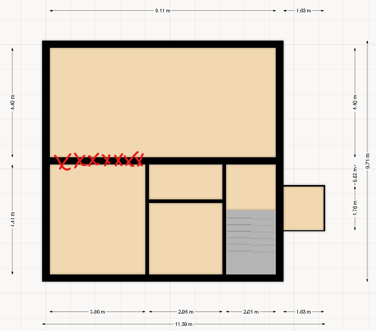

От доста време с жена ми се оглеждаме за подходяща къща в покрайнините на София, и май най-после попаднахме на "нашата" къща. Тя обаче се нуждае от някои реконструкции, за да се превърне в къщата-мечта (но пък определено има потенциала да стане такава). Все още не сме я купили, в момента сме на фазата "пазарлък", и се нуждая от някои съвети, за да имам представа какви разходи ме очакват.
Едното нещо, което изключително много ме притеснява е един детайл в разпределението. Къщата е двуетажна, с високо таванско помещение (де факто използваемо като етаж). Конструкцията обаче не е с носещи бетонни колони, а доколкото разбирам стените носят плочите между етажите. Това по принцип не ме притеснява, но има една стена на приземния етаж, която подозирам, че е носеща, а искам да премахна част от нея, за да отворя по-голямо пространство. Как мога да разбера дали е носеща? И ако е такава - как може да се направи така, че теглото, което подлежащата на премахване част, да се пренасочи към нещо, което да го поеме (трегер?)? И разбира се ключовият въпрос - колко би струвала такава реконструкция (в някакви рамки разбира се, наясно съм, че не може да се сметне по описание). Приблизителни размери може да се видят на схемата, частта от стената, която трябва да се махне, е задраскана с червено.

пет май 14, 2021 11:59 amDare_Devil написа:
Къщата е двуетажна===
етажите.===
Сега, ако кажеш, че стените са тухли четворки,
ще е голяма веселба. И автоматично се пренасочваш
към изливане на външни колони и греди тип
„корсет“!
:lol: :? :shock:
Dare_Devil - помощник
пет май 14, 2021 12:56 pmBLUEPUPIL написа:
„корсет“!
:lol: :? :shock:
Не съм съвсем сигурен, но мисля че цялата къща е правена с плътни единички.
BLUEPUPIL - майстор
пет май 14, 2021 1:29 pmDare_Devil написа:
С догатки ще е трудно!
Дори и да са плътни единочки, ако не са
38см широки зидовете, пак ще трябва да
се укрепва.
:wink:
пет май 14, 2021 1:38 pmBLUEPUPIL написа:
На този етап съм виждал къщата само веднъж и съм се ориентирал само по някои стени, които са неизмазани и за дебелината на стените по местата, където има отвори - врати и прозорци. Начертаните на схемата дебели стени са мисля над 30 см, но по-сигурен мога да съм чак след като хвана рулетката. Така или иначе към момента питанията ми са по-скоро ориентировъчни, а не прецизни :)
Ако може да служи за някакъв ориентир - къщата е строена в началото на 60-те години, което мисля че е преди да се появят популярните четворки.
