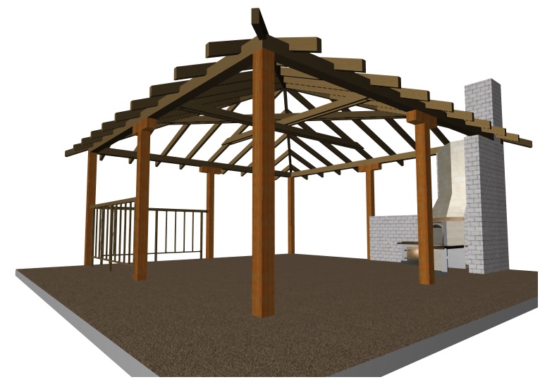

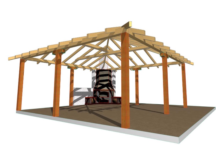

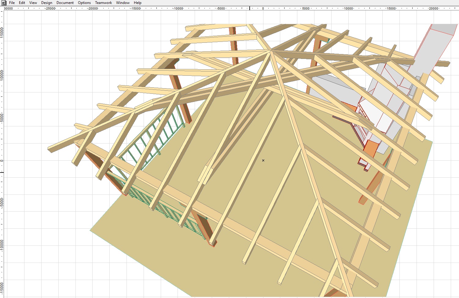

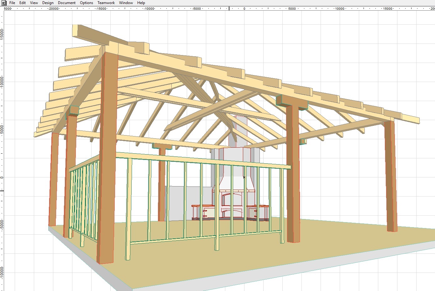

Здравейте! Планувам изграждане на барбекю/беседка.

Местоположението е на 5 км. От Албена и Кранево, на 212 метра надморска височина. Сняг много няма, но вятъра си е в изобилие. Основна цел е уютно наслаждение на прекрасната гледка и затова предпочитам максимално отворена конструкция и съм се спрял и на висяща четирискатна покривна конструкция.
snimka selo 1.jpg Гледка

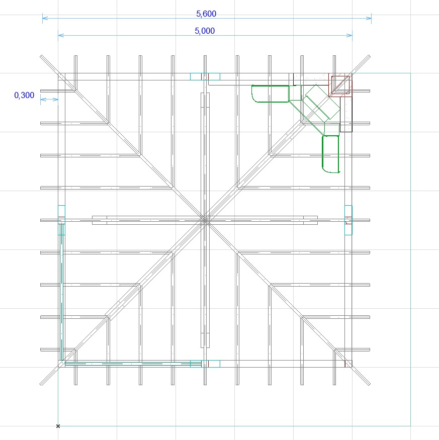

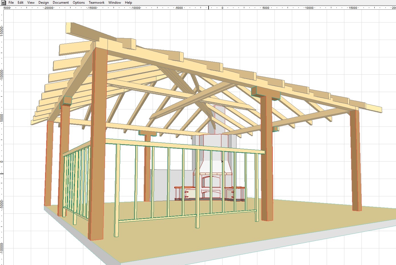

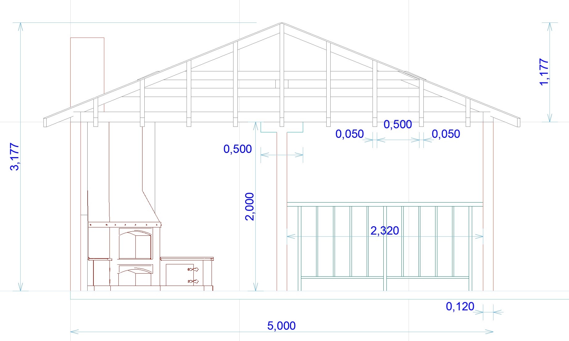

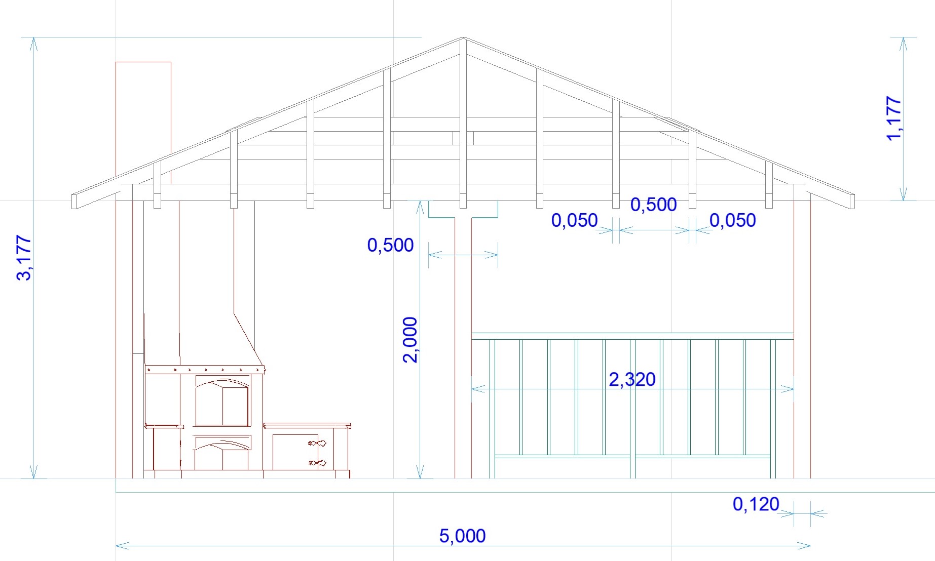

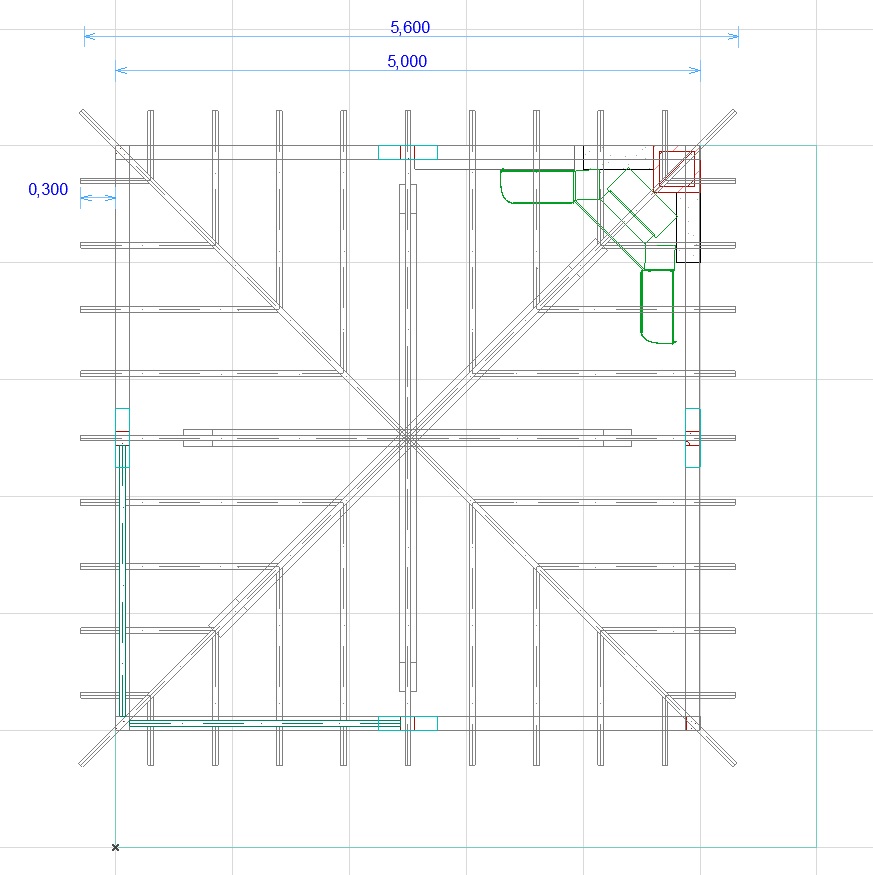

Параметрите на беседката са 5/5 метра, височина на започване на покрива 2 метра. Дървения материал е греди 120/120 и греди (ребра) за покрива 50/100. Покритието на покрива ОСБ-20мм и битумни керемиди Ондулин ХЕКСА. Наклона на покрива 22 градуса. Ребрата на покрива център/център 55см и така празното пространство между ще е 50см.

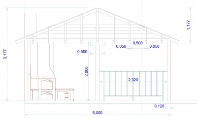

Чертеж 1.jpg Чертеж отстрани
Чертеж 2.jpg Чертеж отгоре

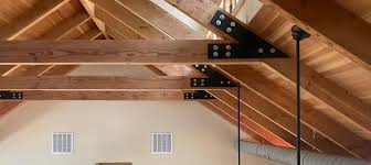

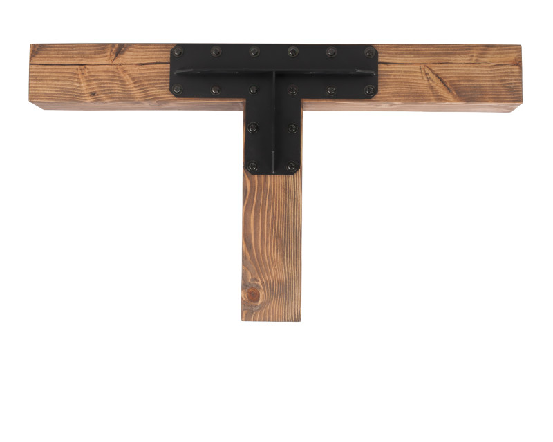

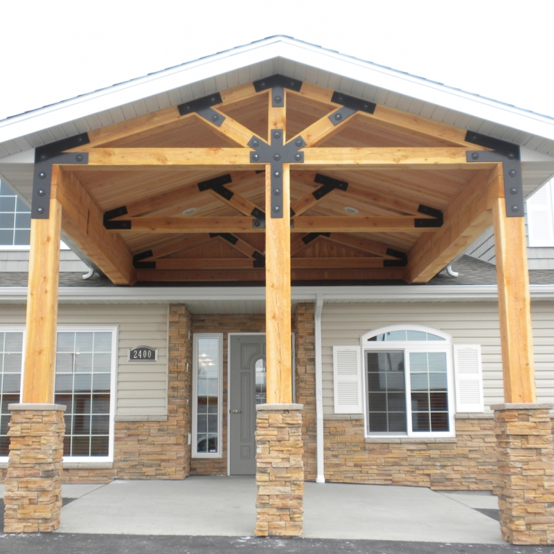

Иска ми се да избегна паянтите и след дълго изчитане на форума един от потребителите реши изпълнението с дебели „Т“ образни планки и мисля на средните колони да изработя точно такива поставени от вътрешната страна за да могат да хванат вертикалната греда , подпората и там където се срещат двете хоризонтални греди 120/120. 5 метрови греди се намират, но с поръчка и излишно оскъпяване. Срещуположните централни и диагонални ребра са хваната с двойни „клещи“.
Северния ъгъл на беседката ляга на „Г“ образна стена с дължин на страните по 1 метър + комин, а южния е „застопорен“ с дървен парапет + пейка. Споделям всичко това с вас с надеждата да предложите оптимални решения и идеи. С цел избягване на паянтите не знам дали е удачно ъглите на беседката да се излеят колони 300/300. Така или иначе беседката ляга на бетонна плоча 6/6 метра. Благодаря Ви за мненията, идеите и съветите!

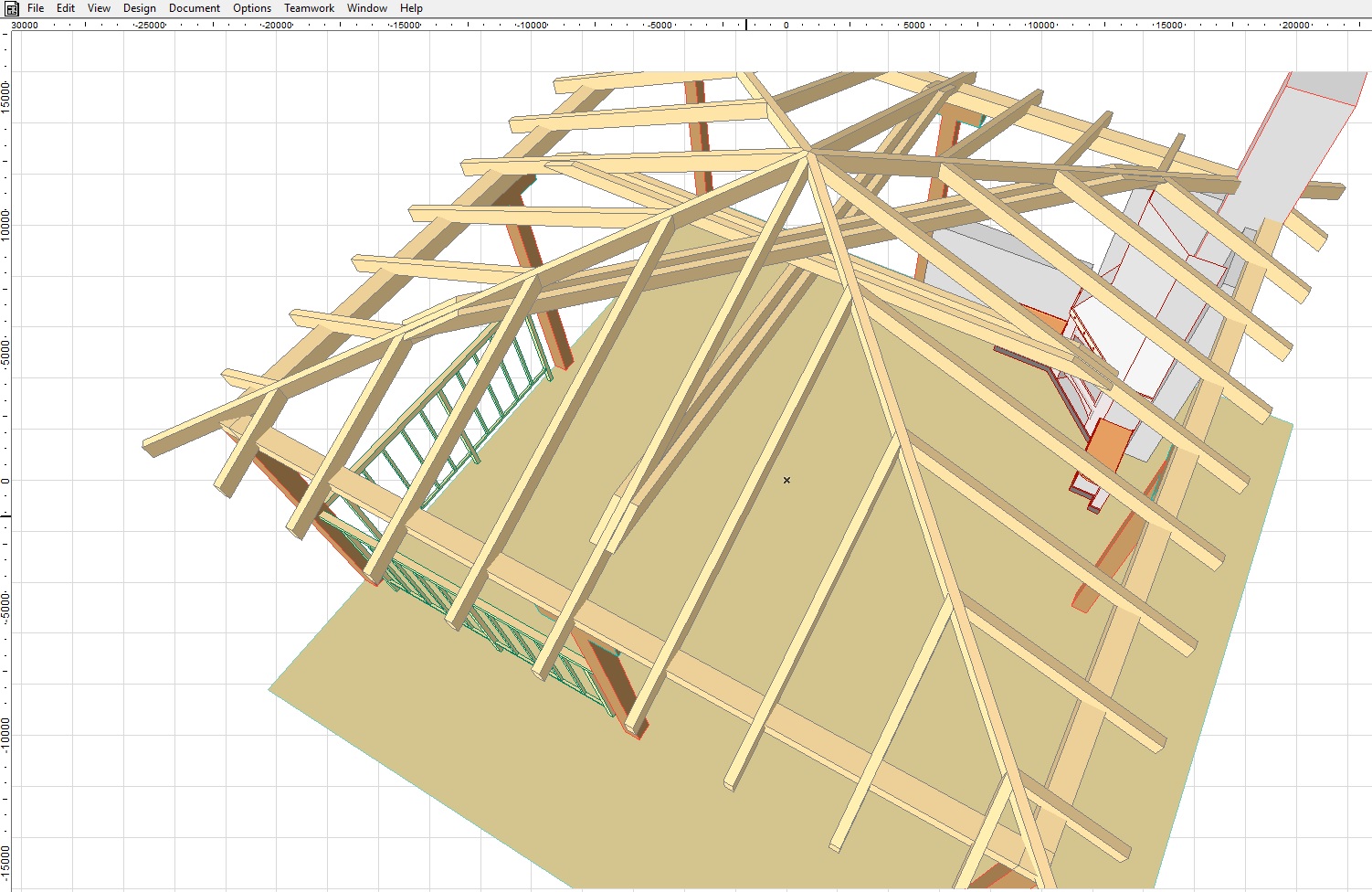

Позволявам си да кача още три доуточняващи снимки :)

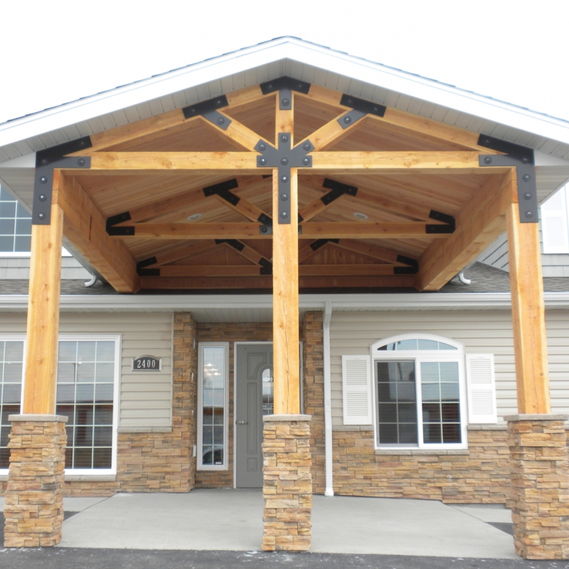

За Т-образните планки имам в предвид това изпълнение:
Т-образна планка

BLUEPUPIL - майстор
чет юни 03, 2021 3:57 pmsvemar написа:
На ъгловите колони също-„Г“ образни!
Маите и средните най-дълги ребра-с клещи и планки!
Може и 25х25см!
И е най-здравото решение с-щу хоризонтални сили.
schuldiner - майстор
Ще ме прощавате, ама тези планки са си грозни. Хубавото е, че се слагат при вече изградена конструкция, т.е. може да не се наложи. Лошото - вероятно няма да помогнат.
Аз бих отлял бетонова шайба на мястото на огнището /която после се облича с камък/, а самото огнище ще влезе не повече от 25 см навътре от ъгъла - нищо страшно. Ако два срещуположни ъгъла се фиксират в горната част към нещо масивно, всичко се опаянтва достатъчно добре.
Длъжен съм да предупредя, че топлината пред огнището идва основно от отвора му, не от комина. Поне метър-метър и половина от откритата покривна дървения трябва да е защитена с циментфазер, гипсокартон или друг негорим и непредаващ жегата материал. С електрическа скара няма грижи.
Ветроупорността се решава най-добре с отвор при билото. Ако покритието е керемиди - керамични или бетонови - бих препоръчал да се монтират без мембрана.
