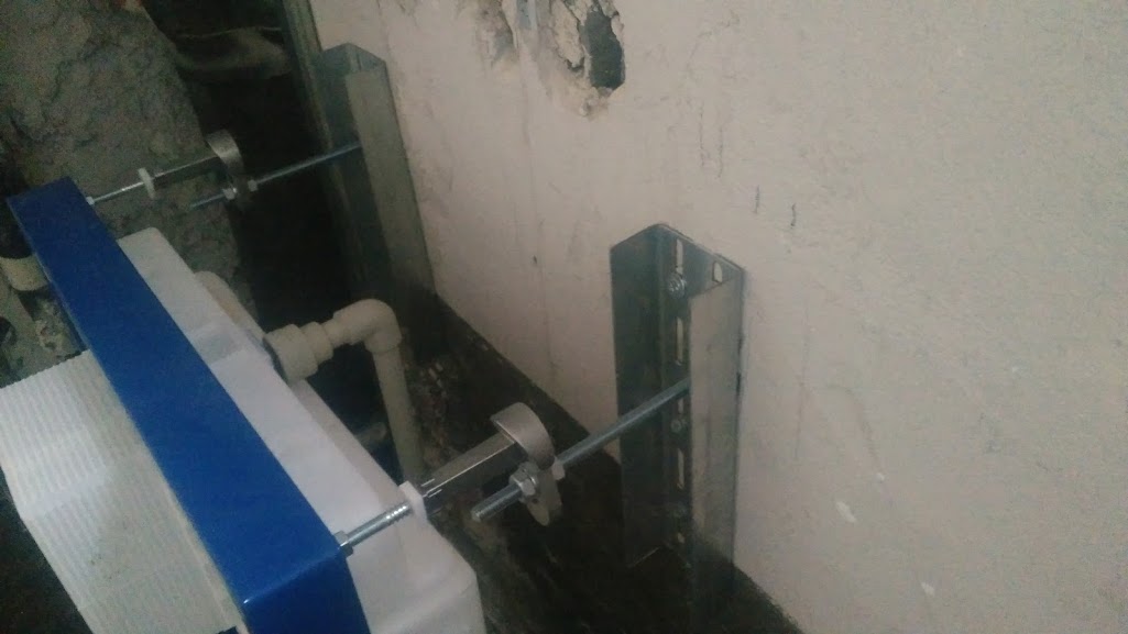

Аз съм наставял шпилките при монтажа и по спомени бяха М8.
С две наставки за шпилки М8 с по две контрагайки и шпилки с нужната дължина си решавате проблема.

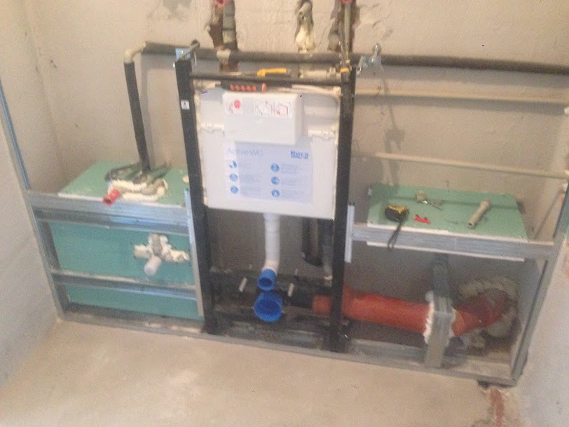

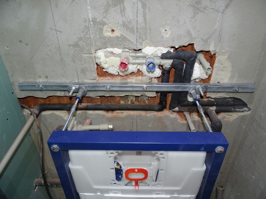

Понамерих малко снимки, дето ще паснат, като отговор.
Структури не на ИД, но смисъла е същия.

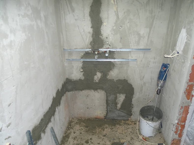

Бетона е лесен, тухлата е шибана за монтаж, та за нея...
УА профила може да се замести със всякакъв вид пластина или ъгъл, какво-то има под ръка.
Дори UD-профил върши работа, тука са три бройки, събрани в един профил -

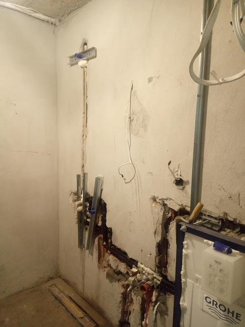

През стената е най-лесно -
Но си продължавам да не харесвам пвц в горните крепежи на техните структури...

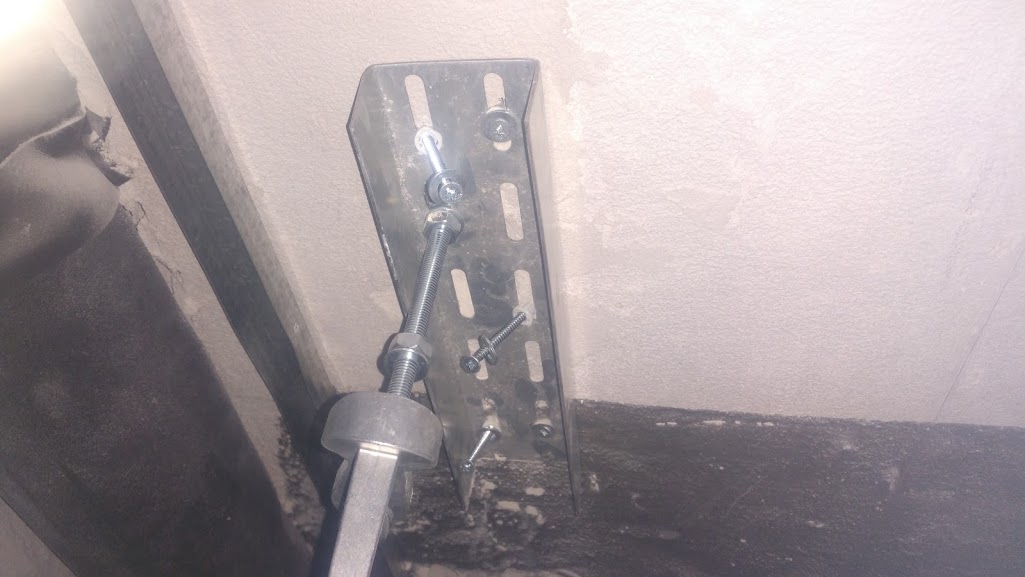

Аз удължението съм го реализирал като на 3тата снимка, но отпреде нищо не ми стърчи и нямам гайки, защото съм го завършил като на 1вата снимка.
Контрагайките са ми отзадната страна, че вътре в профила на структурата си има заварени такива в които се навиват шпилките.
Относно монтажа в тухла си има подходящи дюбели за тая работа и става по-добре от бетон. Такива са сиво-червените дюбели на Фишер с подходяща дължина.

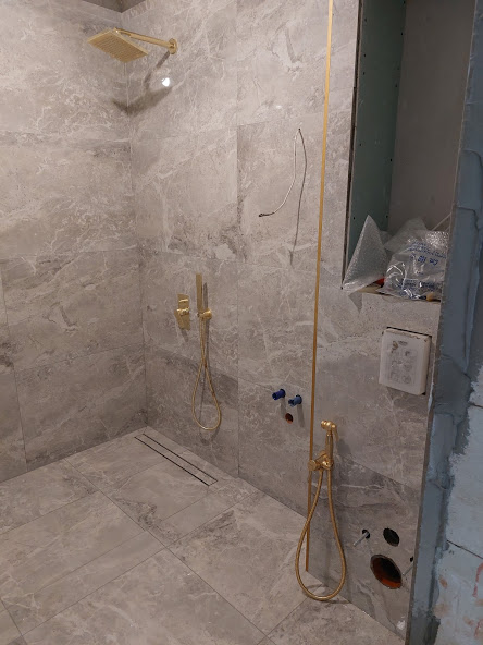

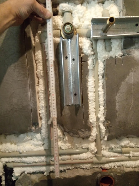

Малко встрани от темата, но на третата снимка на jekasus се вижда точно това, което ме интересува - изкопаните в тухлената стена канали за водопроводните тръби - с какво ги запълвате? С монтажна пяна, и отгоре шпакловка с теракол? Или без шпакловка и направо залепени фаянсови плочки?
А УКБ-тата и те ли само с пяна (както е на снимката) - тези които имам имат отвори за дюбели, но предвид кривината на основата зад самото УКБ (къртена решетъчна тухла) ще са нужни някакви подложки за да стегне добре дюбела... Ако е само пяна, достатъчно здраво ли се получава за експлоатация (нервни жени и деца да "блъскат" крановете и да разклатят батерията)?
jekasus - майстор
Пяната е само за фиксация на изводи и запълване на излишно изкъртване зад тръбите.
Излишната пяна се изрязва и се измазва със циментова /не гипсова/ без да се свалят "нивелатори" от профили, или други материали.
nikkk - специалист

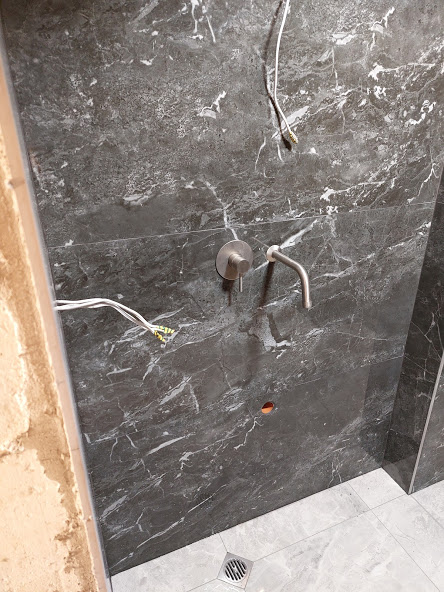

Благодарско за снимките. Гледайки последните две, това е вграден смесител с чучур - точно каквото и на мен ми предстои да си монтирам. На тези снимки, CD-профилите придържат главите на смесителя и чучура в правилната посока докато се измажат с цимента и когато той втвърди се махат, нали така?
Моят смесител има отвори за дюбели, по-точно са резби за шпилка/болт М5, и затова ми са колебанията дали да използвам тези отвори или да работя по показания от теб начин. Фактически аз подобно съм правил веднъж преди малко повече от 10 години - запълнил съм около смесителя с теракол, но без пяна!!!, и имам забележка че смесителя шуми докато минава водата през него, та затова не ми се иска да повтарям същата ситуация.
jekasus - майстор
nikkk написа:
нали така?
Да.
nikkk написа:
Нищо няма да направиш с тия отвори, щото със сигурност нямаш шина мупро или подобни, да ги огънеш под правилен ъгъл, че да смесителя монтираш върху тях по идеална нивелация.
Показах най лесен и достъпен вариант, който и аз често ползвам.
