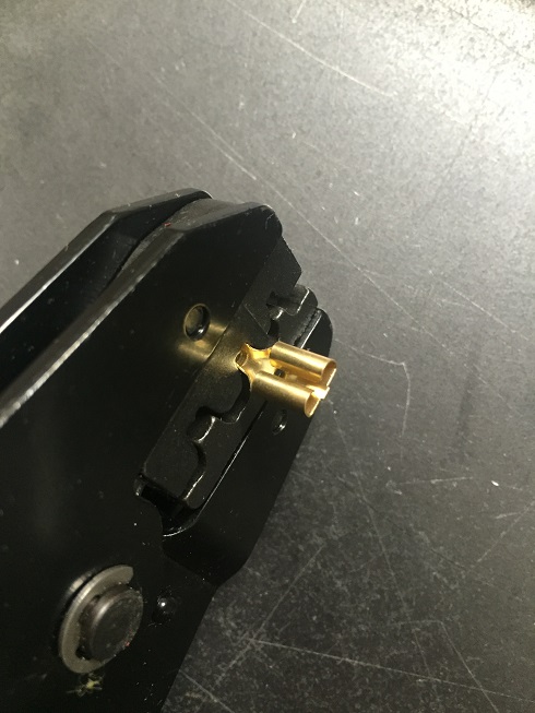

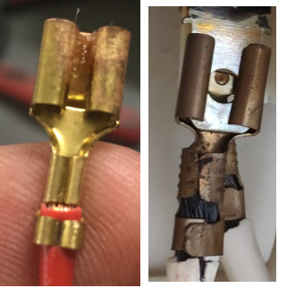

бойлер Елдом 80 л, 3 kW, хоризонтален (на над 10 години), в дома на родителите ми - за последните месеци 2 пъти разтапя червеното ключе с лампата, което е за включване/изключване. Веднъж беше изключила и термичната защита, но след включването и заработи нормално. Терморегулаторът работи, не е нагласен на максимално положение и не би трябвало да прегрява.
Каква може да е причината и какво да проверя?
ПП: сега при последното затваряне, кабелът, който отива към нагревателя, е бил допрян до пластмасовия капак, при което от вътрешната страна на капака е разтопено с формата и дължината на допрелия се кабел. Самите кабели са силиконови и нямат следи от нагаряне, но явно греят.
Изображение Изображение Изображение

има някъде хлабави връзки,освен това кримпването на кабелните обувки не изглежда добре направено
Jacomo - специалист
Точно в кримпването е проблемът, не е направено с необходимия инструмент и има лоша връзка - ясно личи на снимката. Според мен е необходима подмяна и на самите кабели (силиконовите) с нови.

ОК, ще прекримпна кабелите с нови обувки. Ама ключовете са все такива - другите не пасват на пластмасовия капак.
Има обаче някакъв слаб теч, но не мога да хвана откъде е. Казват, че видимо не капе. Обаче се вижда малко ръждивото на първата снимка. Самият кожух на бойлера (ламарината) е ръждясал в частта под фланеца. Дали е от гайките на нагревателя теча, или от анодната пръчка, не знам. Може ли да има някъде утечка или пробив в нагревателя и затова да ми топи ключа?
И друг въпрос - този ключ мога ли да го елиминирам изобщо, или е по-добре да ми гори той, отколкото нещо друго по веригата... Бойлерът се включва чрез таймер и контактор Legrand, които са изнесени в табло извън банята. Т.е. ключът на бойлера е в положение "винаги включено".

Тия нагорели кабели няма да имат добър контакт с новите обувки. Направо смяна. Иначе може да се елиминира ключа, има доста бойлери без ключ, но поне трябва да има глим да индикира дали нагревателят е под напрежение.

+1.Ако има възможност за изключване о боилерно табло този ключ е само проблем. Продават се готови кримпнати кабели за боилер. Или изолирани кабелни обувки които можеш и само с по сериозни клещи или гарги да стегнеш и не правят проблем.

Смених всички кабели с готови (направени) силиконови с изолирани кабелни обувки и сложих нов, по-як ключ (20A). Да видим...
