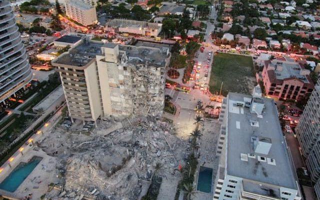

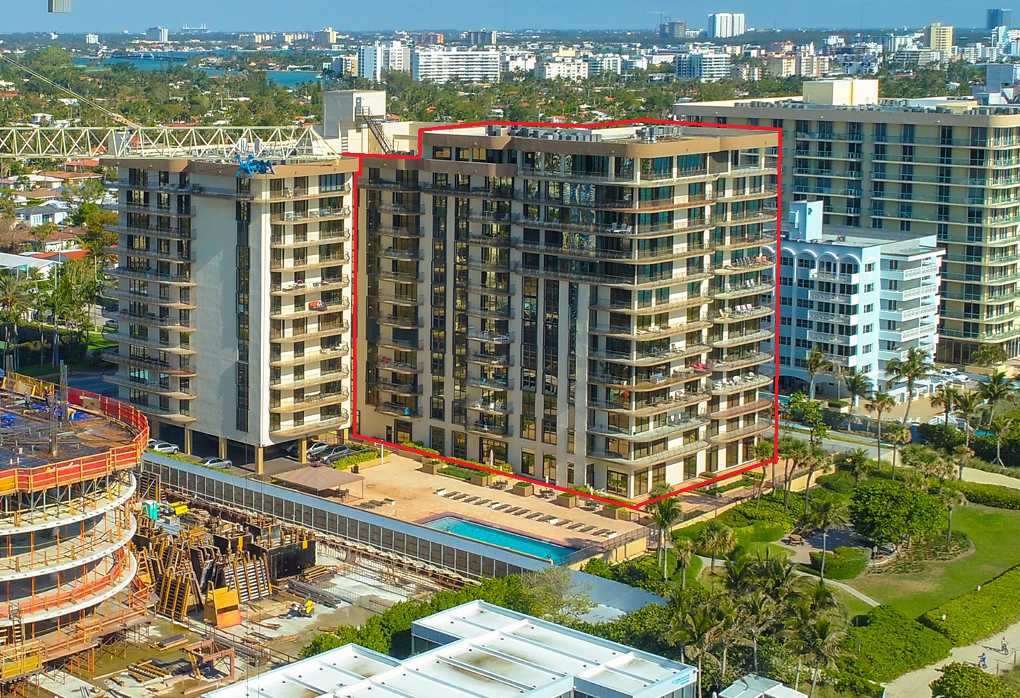

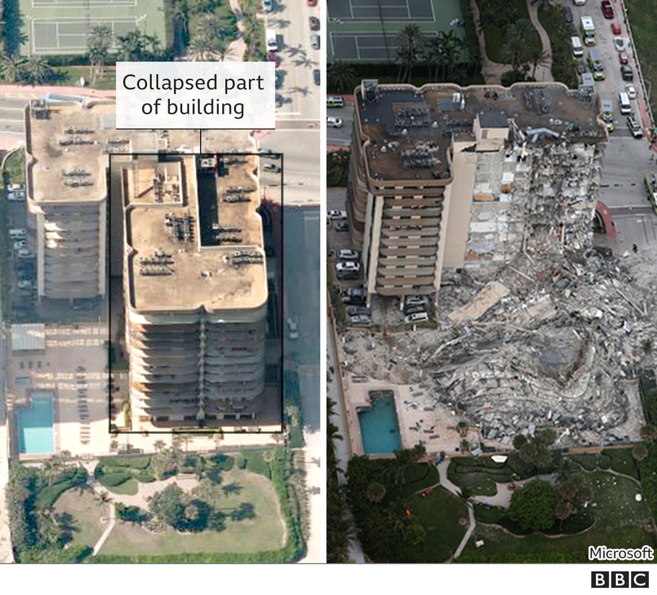

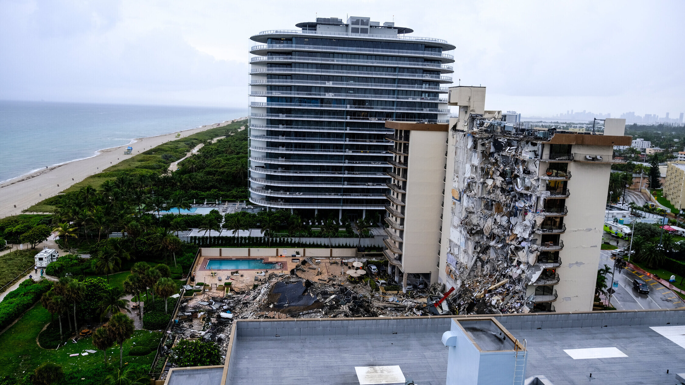

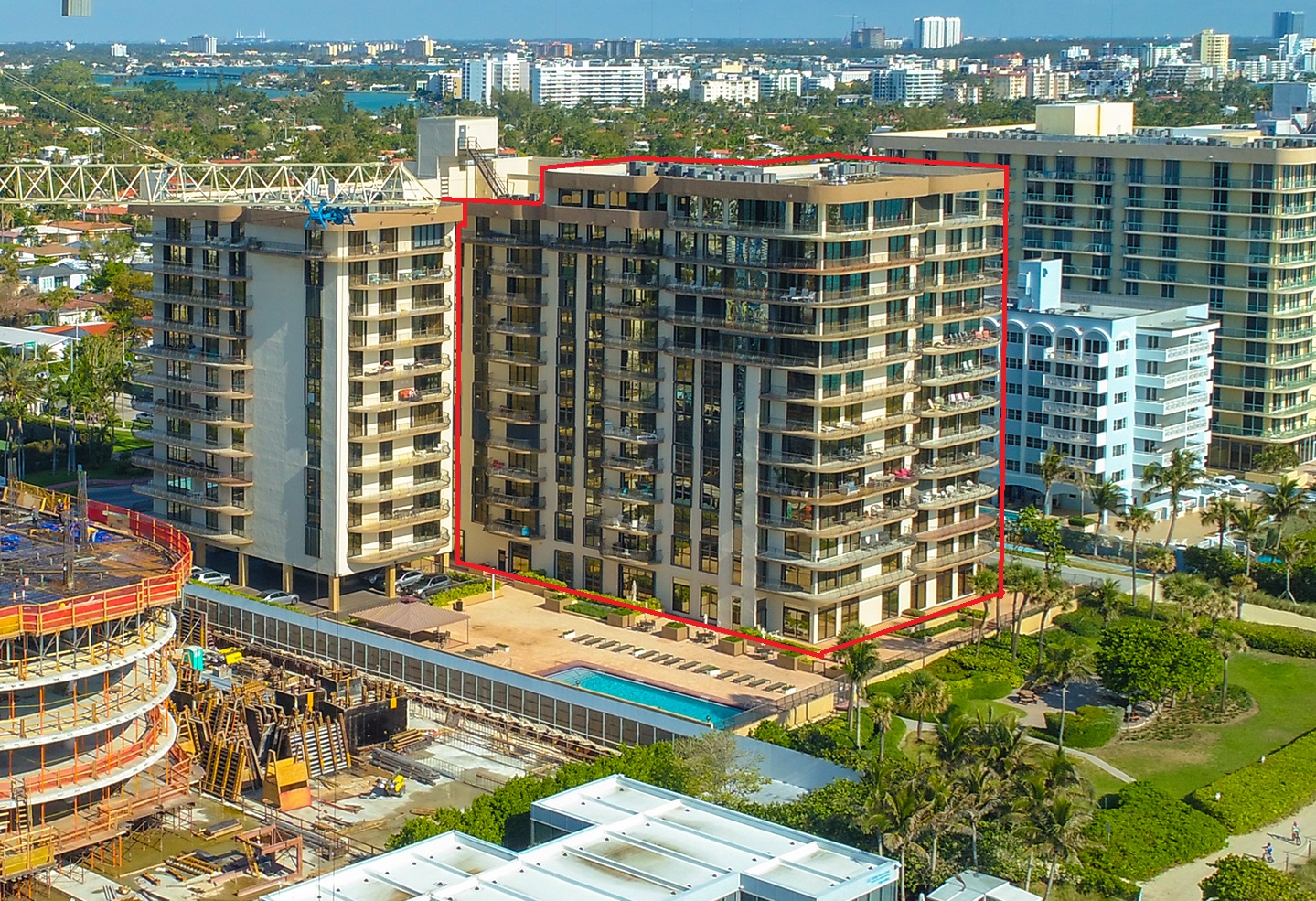

12 етажната жилищна сграда е завършена 1981г.
И след 40 години т.е. през 2021 е предстояла основна
конструктивна инспекция.
Ситуирана е върху провлак, състоящ се от неуплътнени
пясъци и тиня. Фундирането е с изливни пилоти.
Армировката в тях не е защитена от корозия (поцинковане,
епоксидни мазила), причинявана от солената вода и
изобилието от хлориди.
През последното десетилетие терена се снижава с по
няколко милиметра на година.

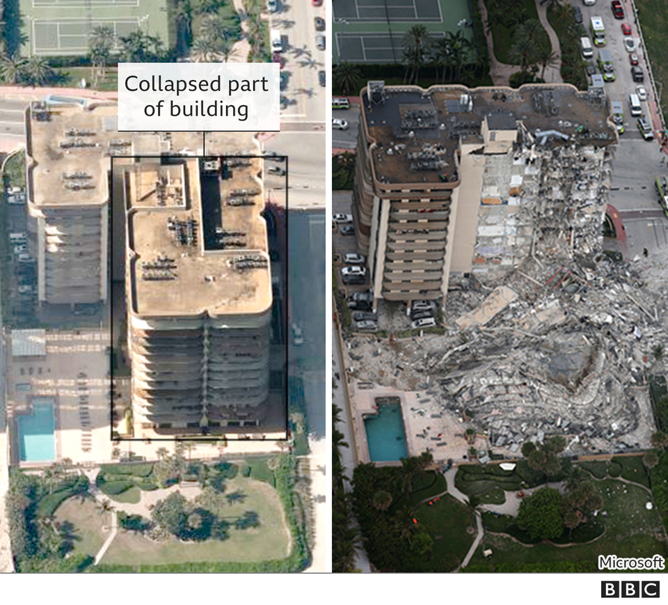

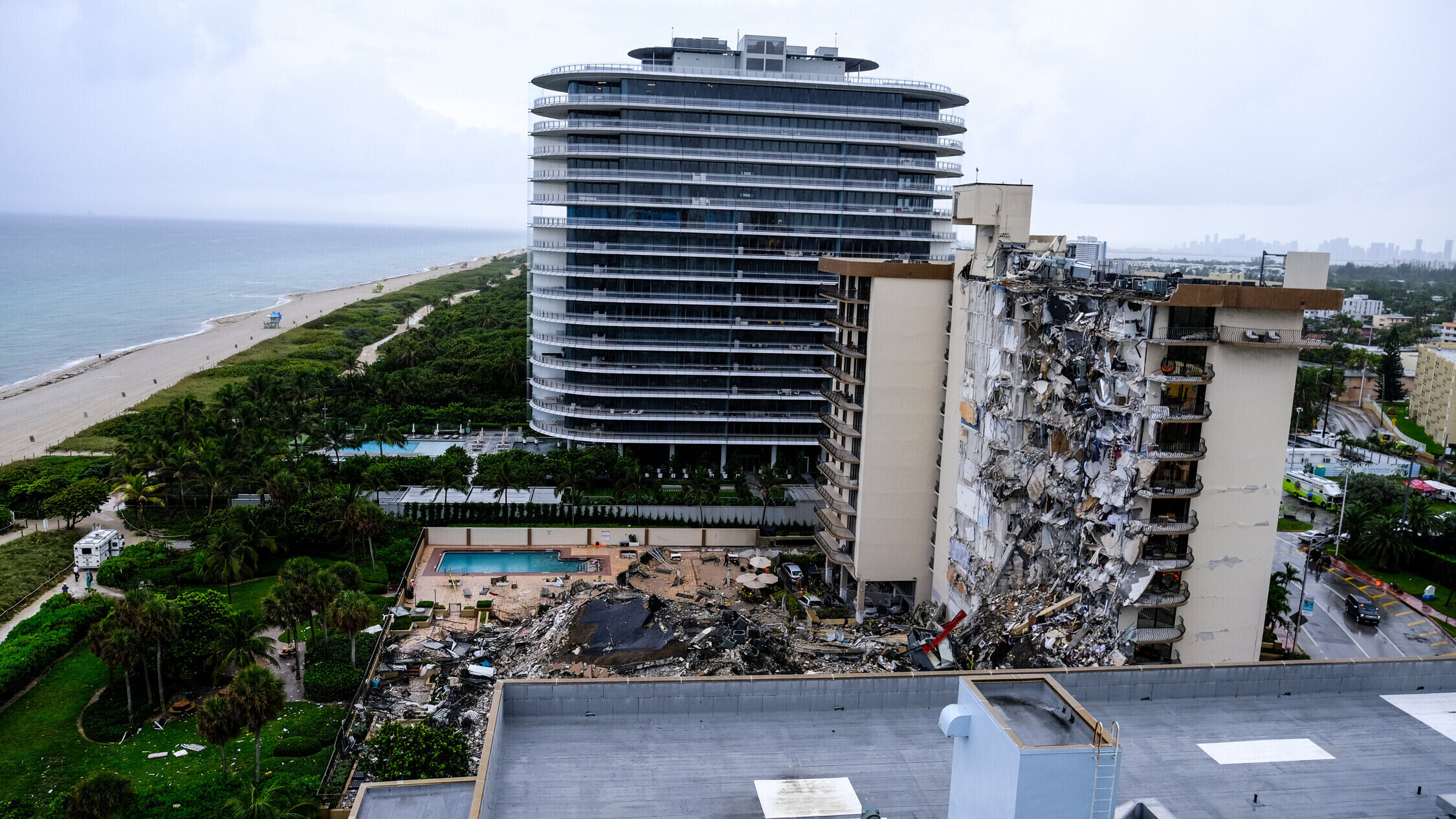

Най-вероятните причини, според BLUE, за срутването са три.
Комбинация от повишено оводняване, корозия на армировката
и раздвижване на земните пластове от дълбоки изкопни работи
наблизо.
Ако имаше повече на брой пилоти с по-голям диаметър и
по-голямо бетонно покритие, излети по-дълбоко, нямаше да
има подобно срутване.
Става въпрос за пари.

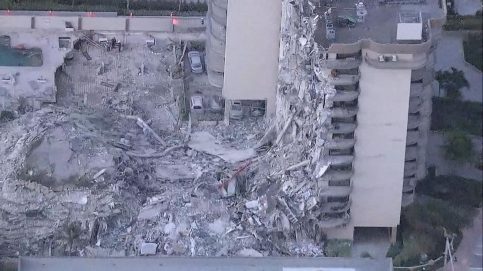

Не са изброили още жертвите и пострадалите, не е уместно да се шегуваме. Но все пак... на видеото прекалено професионално се сгъна сградата - като по учебник за разрушаване. Аз не бих изключил намеса.
resistbody - майстор
съб юни 26, 2021 5:14 pmschuldiner написа:
Аз до твоя пост си мислех, че показва как са бутнали само половината сграда...

BLUEPUPIL - майстор
Един експерт коментира, че подобно поведение при
срутването може да се дължи на излязла от строя
колона и/или на скъсване на напрегнатата армировка
на плочите.

Експерта, греши. Компрометирана е доста по голяма част, от конструкцията на сградата, но на ограничен периметър.
Това срутване е причинено от;
- особености на терена.
- контролирано срутване.
Не мога да преценя кое е по вероятно.
Под краткото видео се съобщава за една жертва. Трудова злополука ли е?
До последният въпрос стигам, след като съм си задал няколко, преди това и все с невероятни отговори.
