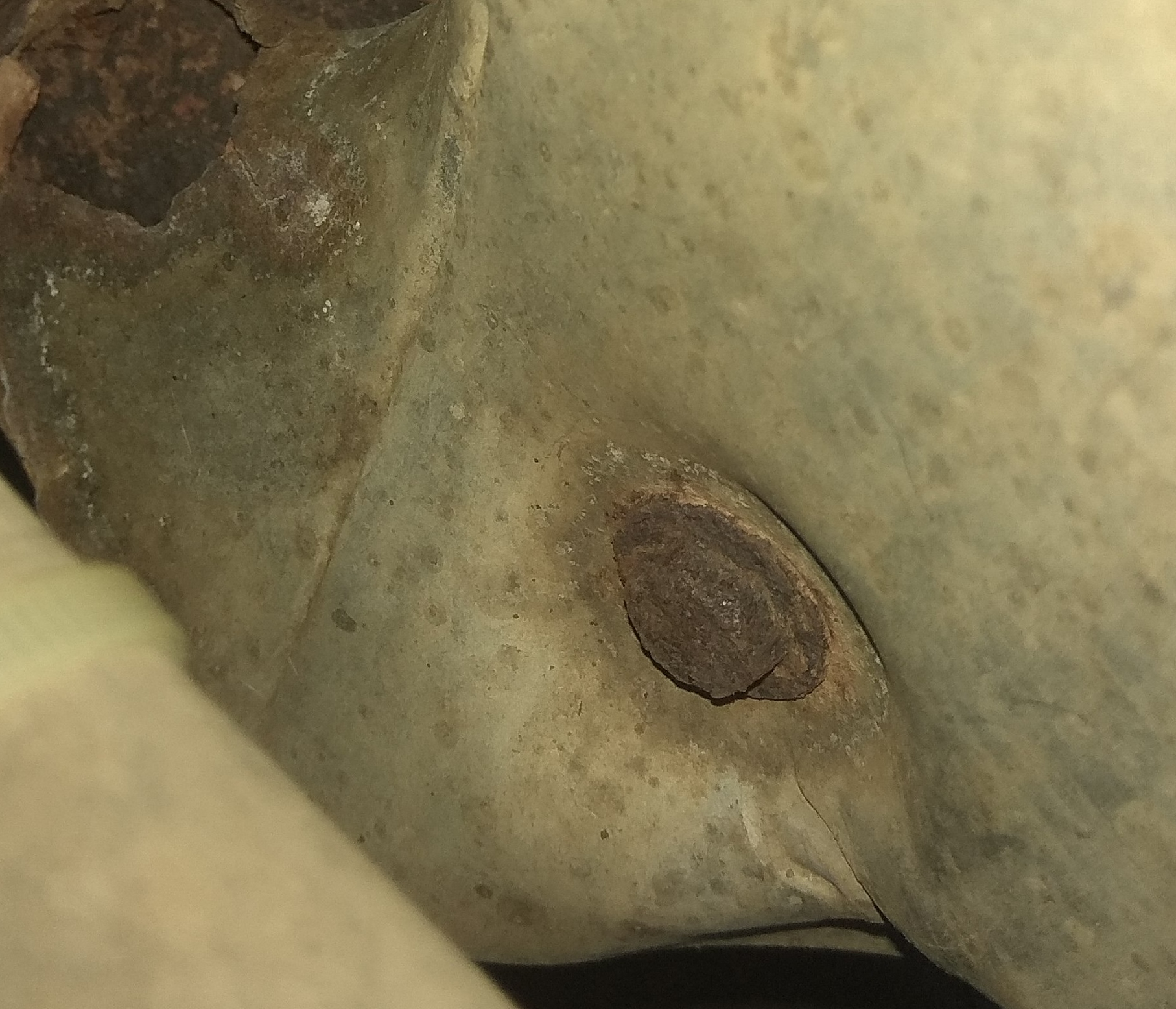

Здравейте, този болт държи предпазната ламаринка на изпускателния колектор. 10-ка е, но главата е изядена и не мога да го развия с тресчотка или гаечен ключ. Болта въобще не помръдва - ключа се върти свободно. 9-ка пък не влиза хубаво и пак не става. Търся идея как да се махне - мислех на подемник и да се разпробие с бургия, но ако имате по добро предложение....
Този болт е долу, където започва меката връзка, горе има още два, но те се развиха. Ламарината ще се смени

Не става ли да прикапеш/завариш една гайка 12мм. от горе и през нея?

Да я заваря ли? Нямам инструменти
Andri01 - майстор
Изрежи ламарината най плътно до болта . да не ти пречи. Скоси две страни и пробвай с клещи "трета ръка".
vladtod - специалист
И преди да почнеш два три удъра с чук задължително.
lyubohar - майстор
Най много да спука колектора.Накисни с някой препарат за такива случаи.
С ъглошлайфа докарай до 9мм.захват и после пробвай с ключ деветка.
Ако не стане-заварка на гайка.Хем ще се понагрее и може да отхлаби.

Дано имаш късмет да се развие,защото понякога се къса.
muhala - майстор
И аз бих опитал с клещи "гарги". Ако не стане бих опитал с камък 9, но ето такъв и ако може да се пробва да се отвие с импакт драйвер.
Ако не стане търси сервиз с подемник. Ще го свалят.

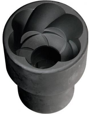

Има си екстрактори за тази цел. Или се развива или се къса болта. :lol:

Завари гайка освен че ще имаш нова глава на болта и самото нагряване пука ръждата и се развива лесно .
