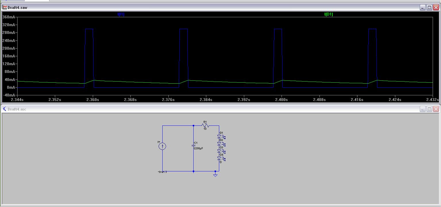

Луничките ги купих преди близо година и тогава ги пуснах директно към 220V за теста за да видя дали мигат. Погледнах ги през телефон и не мигаха. Преди седмица ги монтирах и като сложих димера - греда. Луничките почнаха да мигат. Тръгнах да търся варианти да оправя проблема.
Димера читав и лъскан на Легранд и пише, че е съвместим с луничките. Има два режима дето се избират с копченце на гърба C/R и L/R, но не оказаха никакъв ефект върху мигането. Припсувах димера, четох за ELV димерите, но като отворих захранването се оказа, че мигането не е от димера. На него ще му боря само жуженето, че е изключително дразнещо. Димера иначе е микропроцесорен. Плавно пускане, плавно спиране и ротационен енкодер вместо врътка която да превърта в крайно положение (Шнайдера е така).
Вчера решавам да отворя набързо драйвера на една от луничките да видя какво има вътре. Целта беше да намеря чипа и да видя какви са му спецификациите. Обаче чип няма...
Димера е китайски с минимални на брой и цена компоненти. Грец с изтъркан надпис, силов MOSFET който насича захранването през импулсен трансформатор, един кондензатор на изхода (68uF/50V) и няколко резистора/транзистора/керамични кондензатора. Чип няма - няколко пъти го търсих. Липсата на кондензатор след греца бързо ми даде идея как работи тази гад - MOSFET-а работи само когато има захранване на вход. Като през 50% от времето там захранването е 0 (защото димера толкова е пуснал) то на изхода ще имаш 300мА през останалите 50% от времето. А единственият филтриращ кондензатор за тази работа е на изхода на драйвера.
И почна мисленето и чесането как да реша проблема.
Вариант 1 - купувам читави драйвери. Тази опция е ясна. За сега я пропускам.
Вариант 2 - тунинг на сегашните драйвери.

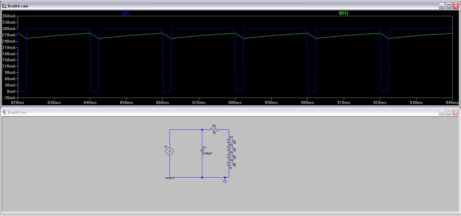

Приемам, че написаното на драйвера е вярно - той действа като 300ма източник на постоянен ток. Пуснах една бърза симулация с такъв източник и няколко диода. Комбинацията 2200uF кондензатор / 10ohm резистор даде доволно добри резултати. При малка мощност (5% или 0.002 секунди включено и 0.018 секунди изключено) тока пулсира от 20 до 32 милиампера. При голяма мощност (95% или 0.018 секунди включено и 0.002 секунди изключено) тока пулсира от 255ма до 275ма. Това съм почти сигурен, че няма да се забележи.
Та до тук с идеята. Тия дни ще я пробвам. Кондензаторите ще са каквото има в Комет на 2200uF/35V и резистора по сметки трябва да е поне 3W при 10 ома, та ще взема 5W. Кондензатора е 35V защото луничките са със 7 последователни диода и реално около 25 волта напрежение. Ще съм благодарен на коментари за по-добро решение

Като се замислих - липсата на кондензатор на входа му позволява да работи като димиращ драйвер, но няма кой да спира шума който се връща назад към мрежата. За тази цел импулсните захранвания използват дросели на входа. Ще премеря какво се връща назад по жицата с осцилоскопа и EMF метъра и ще преценя дали и там е нужна корекция.
До тук два проблема за една вечер и една сутрин мислене. Почвам да се чудя колко още ще изскочат и дали не е по-разумно да се търсят читави драйвери. Но поне ще гледам да направя експеримента и да видя резултата с филтъра на изхода и шума който връща назад по мрежата.

За охлаждането на резистора - 10 ома, 0.3А - 3 вата. Това в най-натовареният режим. Те луничките са по 7 вата. Всичко е в окачен таван, та не мисля, че ще е някаква драма. А ако греенето се окаже проблем - 4700uF, 5 ома резистор и ефекта ще е същият. Или просто ще намаля резистора и ще вдигна пулсациите.
