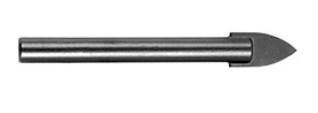

Здравейте, дали от жегата или друго, но аксесоарите в банята, залепени според указанията, започнаха да падат и се налага да ги прихвана с винтове. Прочетох малко оттук-оттам, но искам и да питам. Въпросът е как да направя дупките за дюбели, без да спукам плочките. Разполагам само с винтоверт и комплект бургии на Бош. Нещо повече от бавни обороти, видия ...?

Със свредло за плочки. Днес с винтоверт надупчих малко баните и монтирах душовете точно с такова свредло на високи обороти. Лепиш хартиено тиксо (за да не драскаш плочките), маркираш центъра с молив и пробиваш. Нито се пързаля да бяга, нито троши плочки. Отворите са перфектни.
Иначе уж можело и с бургия за бетон, ама е занимавка. Там задължително трябва да имаш център, че свредлото бяга.
А ако искаш да не дупчиш - залепи ги с полиуретаново лепило. Поне за закачалките така мисля да действам.

Залепих с каквото пишеше в упътването, но държаха две кърпи два месеца. Може и от топлината да е. Как да знам дали имам свредло за плочки в комплекта или да купя такова? И на повечето места споделят, че се пробива на бавни обороти за плочките ...
brum - майстор
Така изглежда. А за оборотите - дупчих на бързите на винтоверта.

Каквото и да ползвате за пробиване, първо лекичко почукате в точката на дупката с инструмента за да направите център, за да не се пръплъзва свредлото по повърхността.

С ей т'ва от снимката минах без център. Но може да е заради хартиеното тиксо.
Но и центъра не е драма. Чукваш с нещо остро да направи точка и действаш.

Тази бургия в магазините я продават като такава за пробиване на стъкло. И аз я ползвам във фаянсови плочки.
За гранитогрес ползвам фрези с диамантено покритие, като често ги охлаждам във вода. Иначе им пада абразива.
