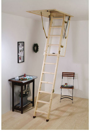

Здравейте. Дали някой може да даде съвет откъде да се купи най-евтино таванска стълба за малък отвор. Стандартните са 120х70, за съжаление няма как да удължа отвора толкова. Широчината я имам, но дължината в момента е 56см, Мисля че ще мога да удължа до 80. За този размер намерих полски Оман по 500 лева и някакви неясно какви с талашитен капак за 600 (т.е. отпада). Има ли шанс да се намери нещо по-евтино? Ако не става ясно - за такава стълба с капак иде реч:

Евентуално да си направиш стълба от 2 или 3 рамена които да се сгъват едно над друго и се затваря капака ако натежи може да се монтират амортисьори за капаци.

Височината на помещението е 230, не може да се сложи стълба на никоя стена, защото на тях има врати, а размерите на показаната от infomar стълба са прекалено големи - дори и да я монтирам под тавана няма да мога да я отворя (най-вероятно). За момента изглежда, че ще поръчам друг, по-евтин модел на вносителя на Oman и ще чакам между 6 и 9 седмици да го доставят, пък през това време ще си оформя отвора и ще се надявам да съм уцелил размера. Най-вероятно после ще трябва да го обшия капака с нещо.
Предимството на модела, който си харесах е по-добрата изолация и това, че самата стълбичка изисква по-малко място за разгъване.

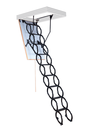

Има един модел сгъваеми стълби от 4 части. Ширина към 390 мм. Направих от такава за моя каратаван с три от елементите. Прибира се горе и капака се затваря.
XpacTa - специалист
Къде я намери? Аз точно такава се надявам да си поръчам от вносителя на Оман, но ще я чакам доста време...
Andri01 - майстор
Има ги по големите "бакалии". С три от елементите направих моята,вдига се и прибира в каратавана и капака се затваря.
