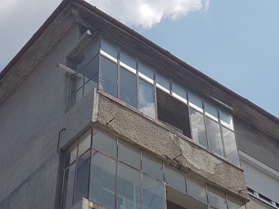

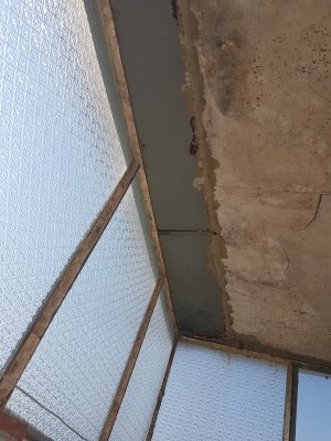

Предстои ми подмяна на дограмата на терасата. На пръв поглед нищо работа, но в моя случай не е така. Майсторите при строежа на сградата решили моята плоча на терасата която се пада на последен 4-ти етаж да я излеят на криво и не съвпада с парапета отдолу. При сегашното остъкление са пригодили нещо с ламарина между плочата и стъклата, но за PVC дограма нама как да стане и се чудя сега как да действам.
Измислих един вариант който включва разпробиване на отвори по средата на плочата, забиване на арматура 12мм в отворите, захващане перпендикулярно на по тънка арматура с тел. След това мисля ламарината която се вижда под плочата да я оставя там и да налея бетон върху нея. Ще направя някакъв кофраж и ще запълня липсващото парче плоча. Отгоре ще сложа осб под наклон и някакво покривно покритие.
Моля за съвети и мнения
