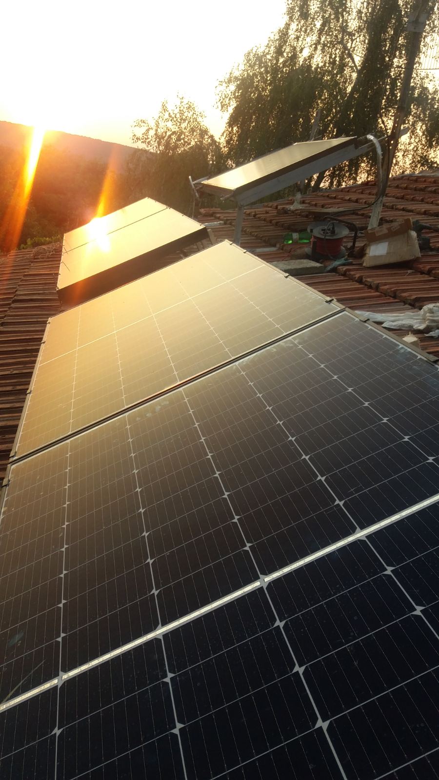

В момента изпълнявам отколешна мечта - да захраня дома с фотоволтаици (слънчеви панели). Преди 18 години това беше само в сферата на 5 цифрени цени и мечтите ми, но днес благодарение комунизма и на братята китайци, всичко е възможно ;-)
Запитването ми е: ползвам 16мм2 алуминиеви кабели за подвързването на панелите. Но буксите им са особени, трябва да се карбоват със специални клещи, каквито нямам. Затова запоих меден кабел към тях а после го свързах с клема към алуминиевия проводник.
Но ми казаха, че това може да доведе до проблеми - алуминиев проводник, хванат с месингова клема от единия крайм на другия край на клемата е медния. Наистина ли е толкова сериозно? Става дума за 360W/36V постоянно напрежение.

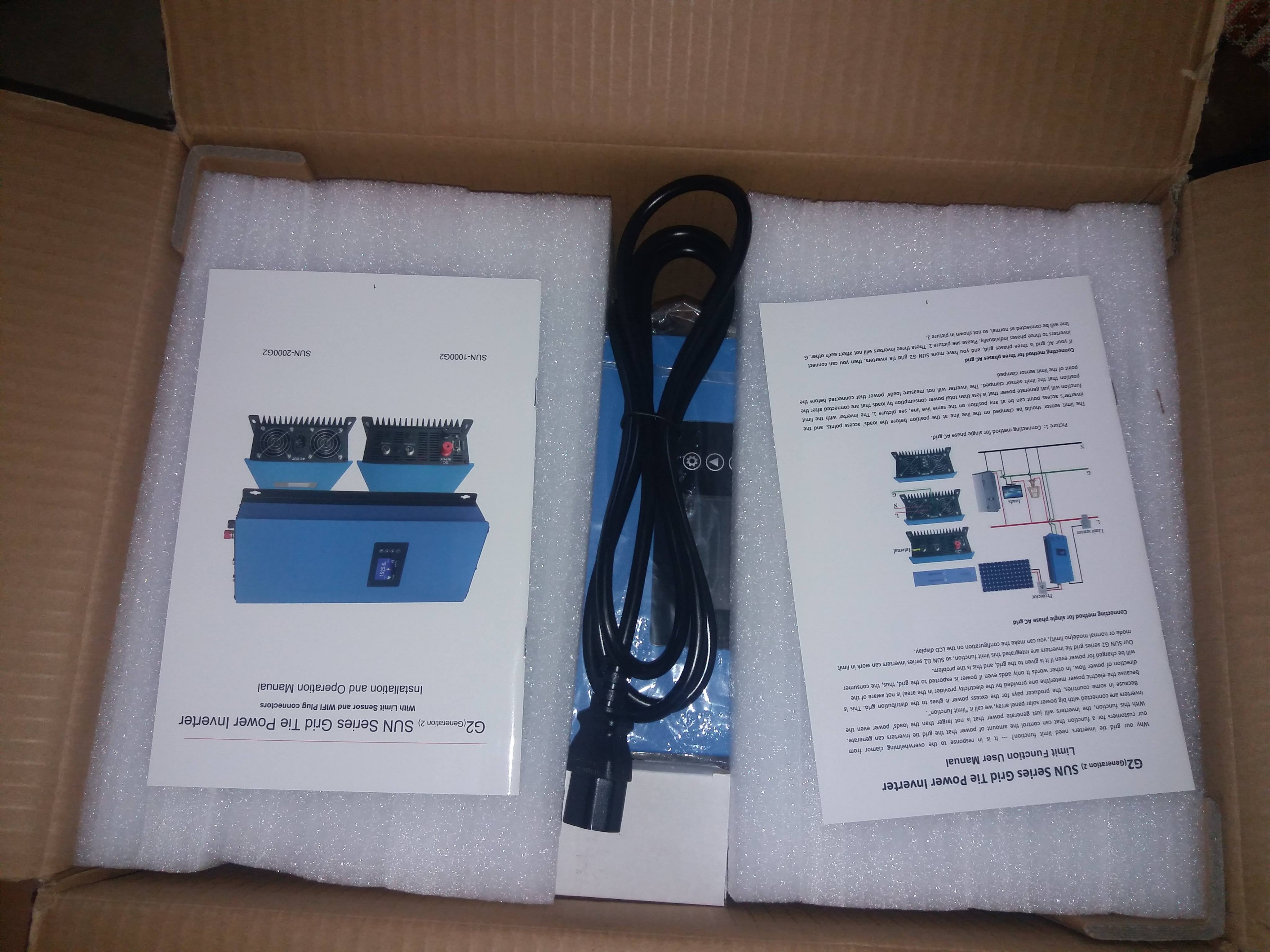

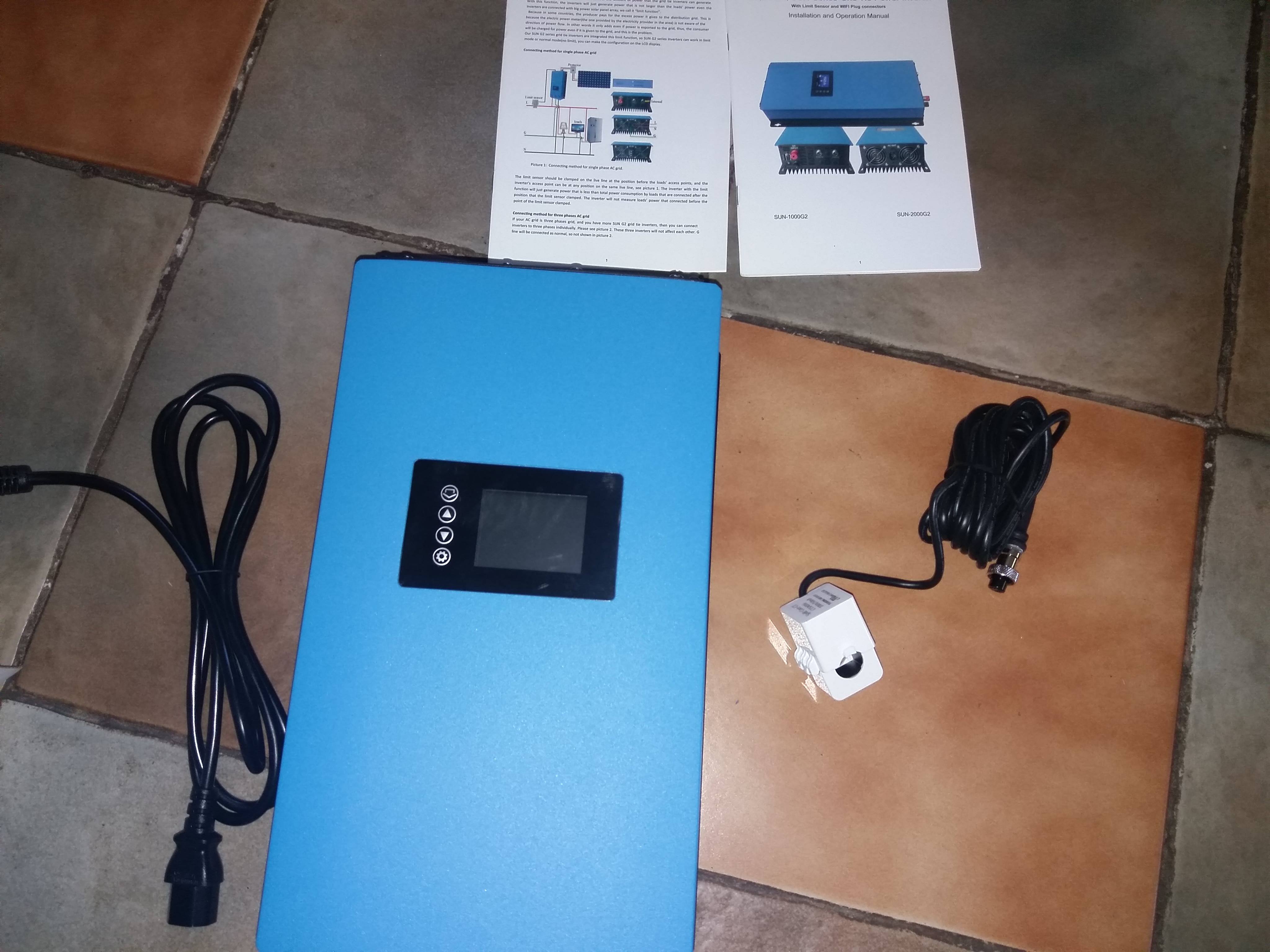

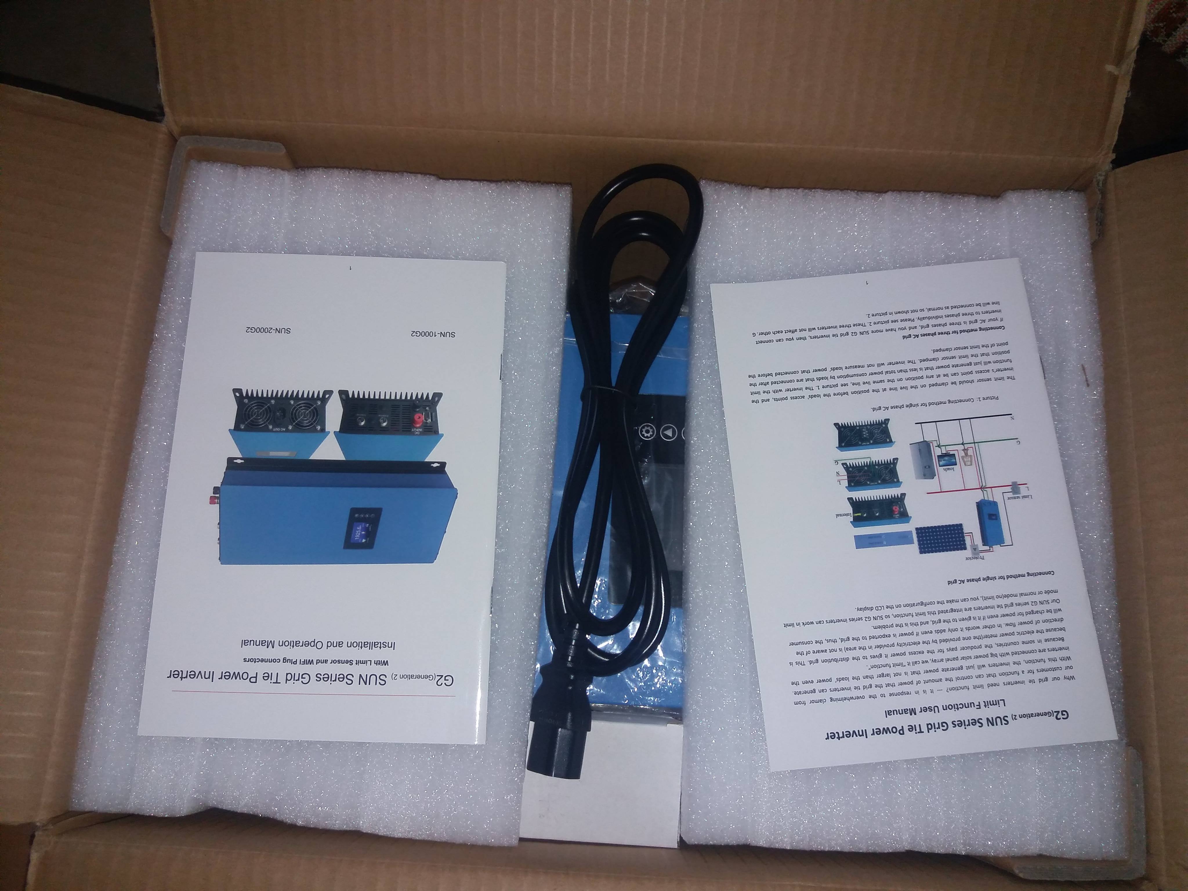

Ако си взел инвертора от Aliexpress си се набутал. Стар модел е - с вентилатори. И скъп.

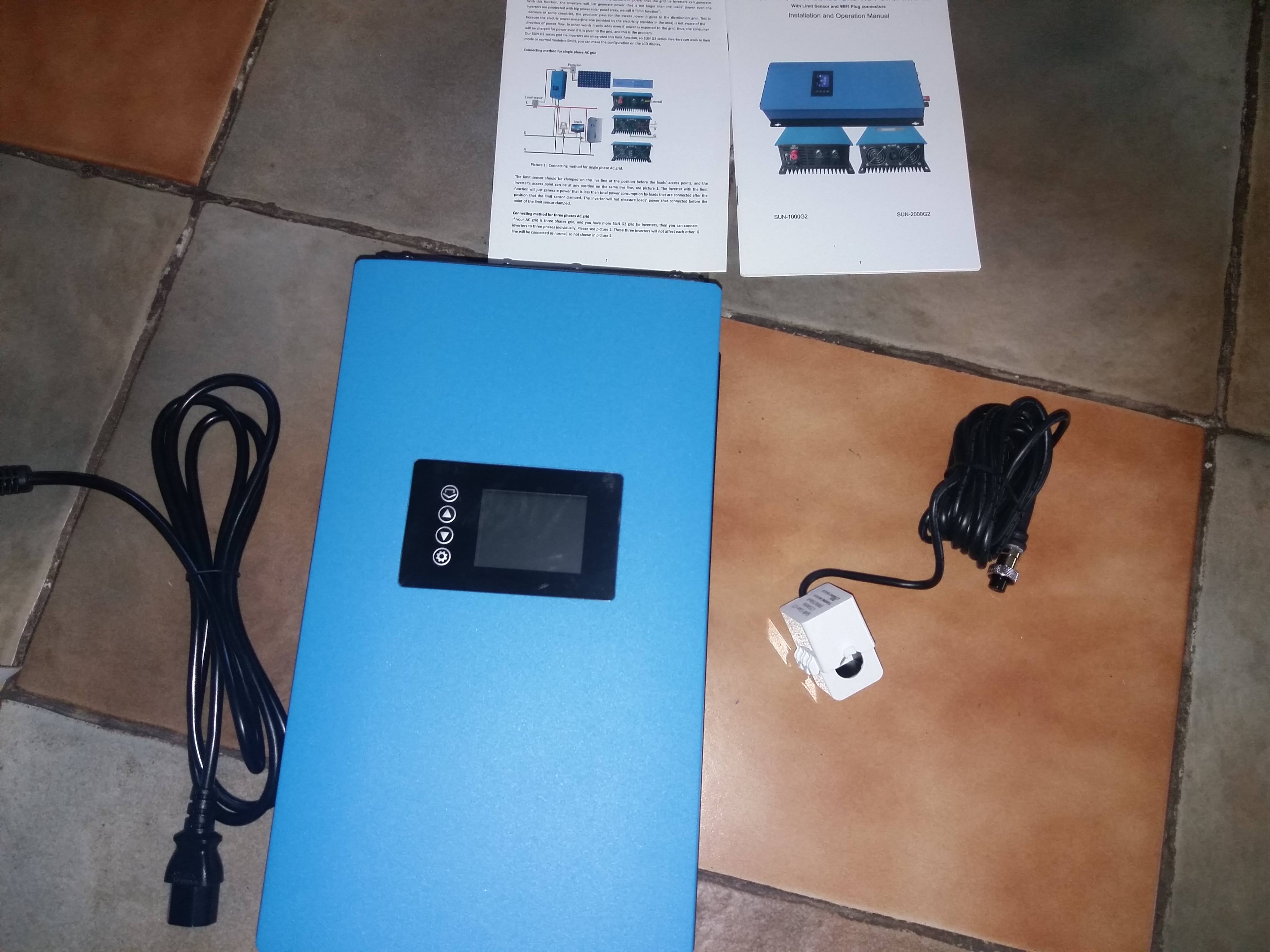

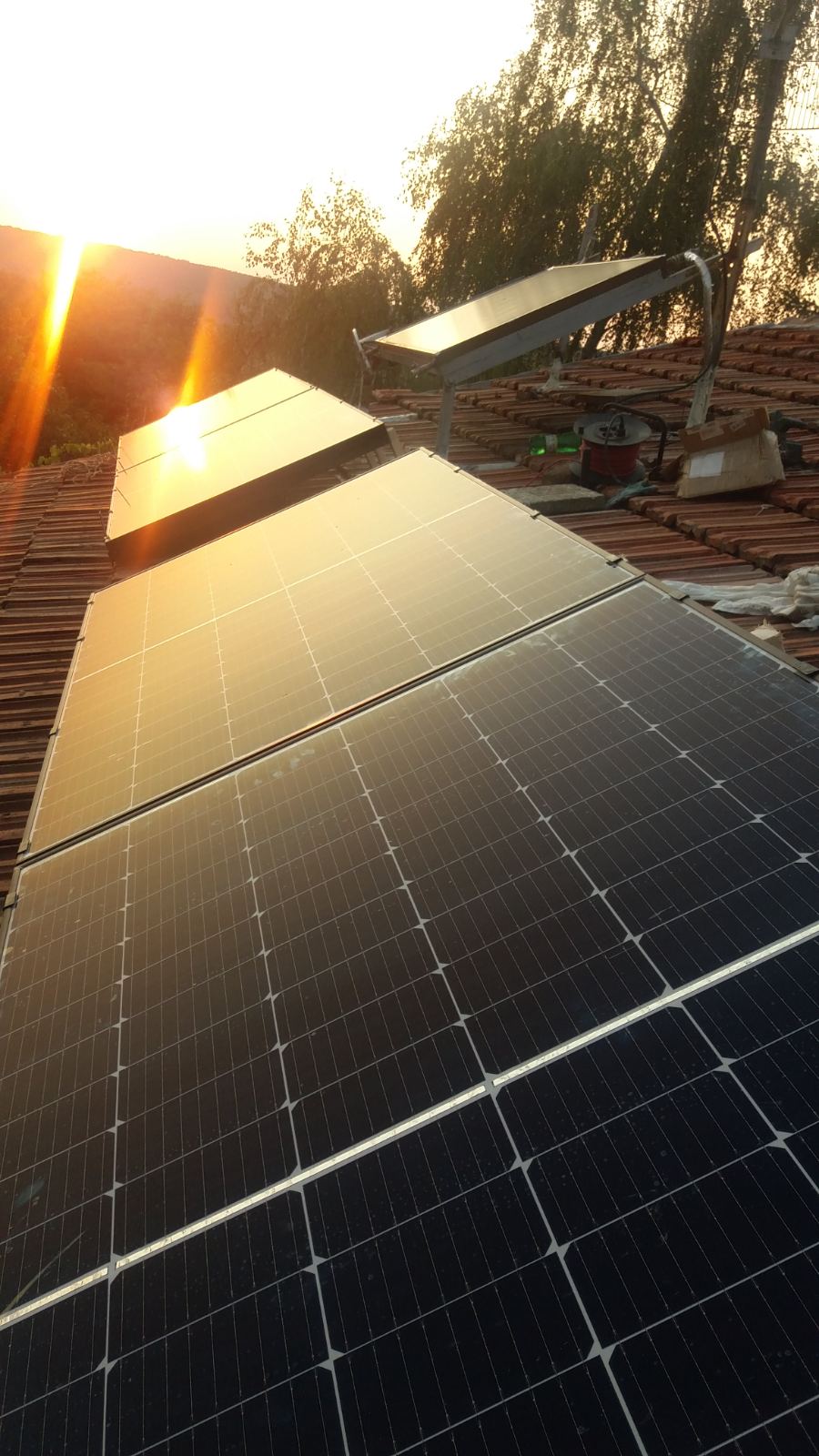

За кви 360W става дума след като на снимката са 5 панела Half-cell с неизвестни параметри.
Нито пък е ясно какъв е инвертора - 1000 или 2000 и за какво напрежение - 22-65V или 45-90V

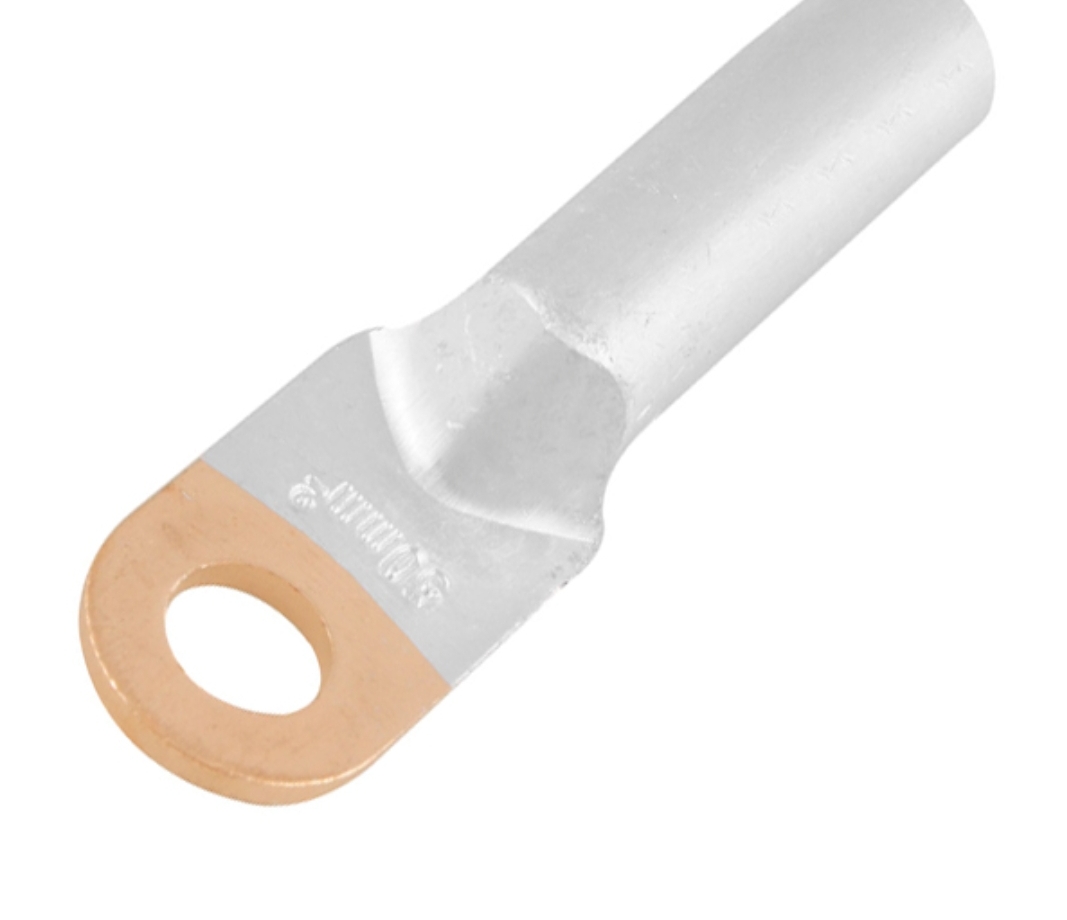

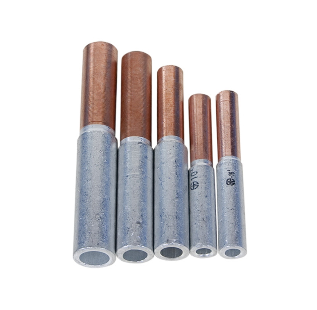

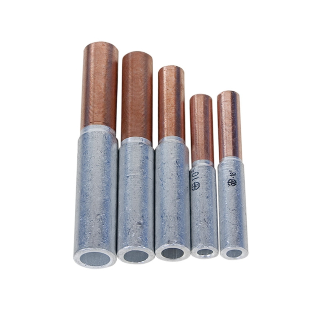

Има би метални гилзи за алуминиев и меден проводник, но пак си трябва кербовка. Другия вариант направи си сам е би метални кабелни обувки според вида проводник свързани с болт.
Hoвoceлckи - майстор
Още по-"направи сам" е "уши" на двата кабела, болт, шайби и гайка. Ако има една биметална за между тях - най-добре. Впрочем някога така си минаваше за професионално.
