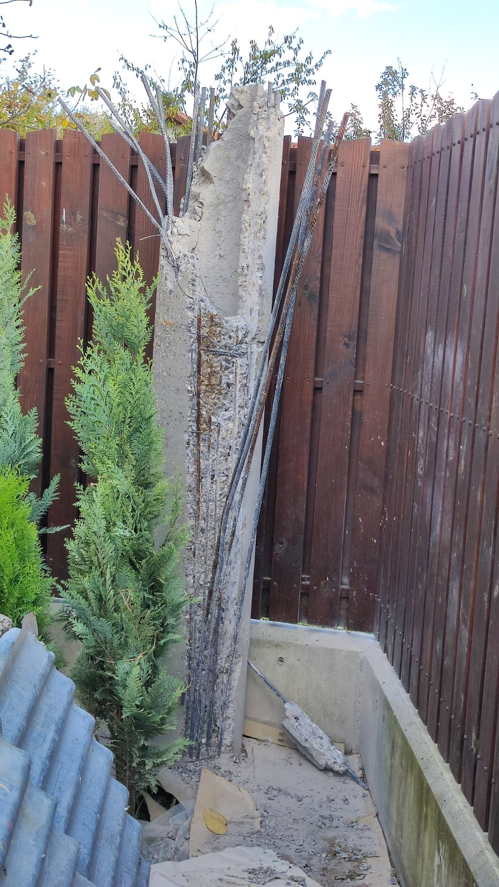

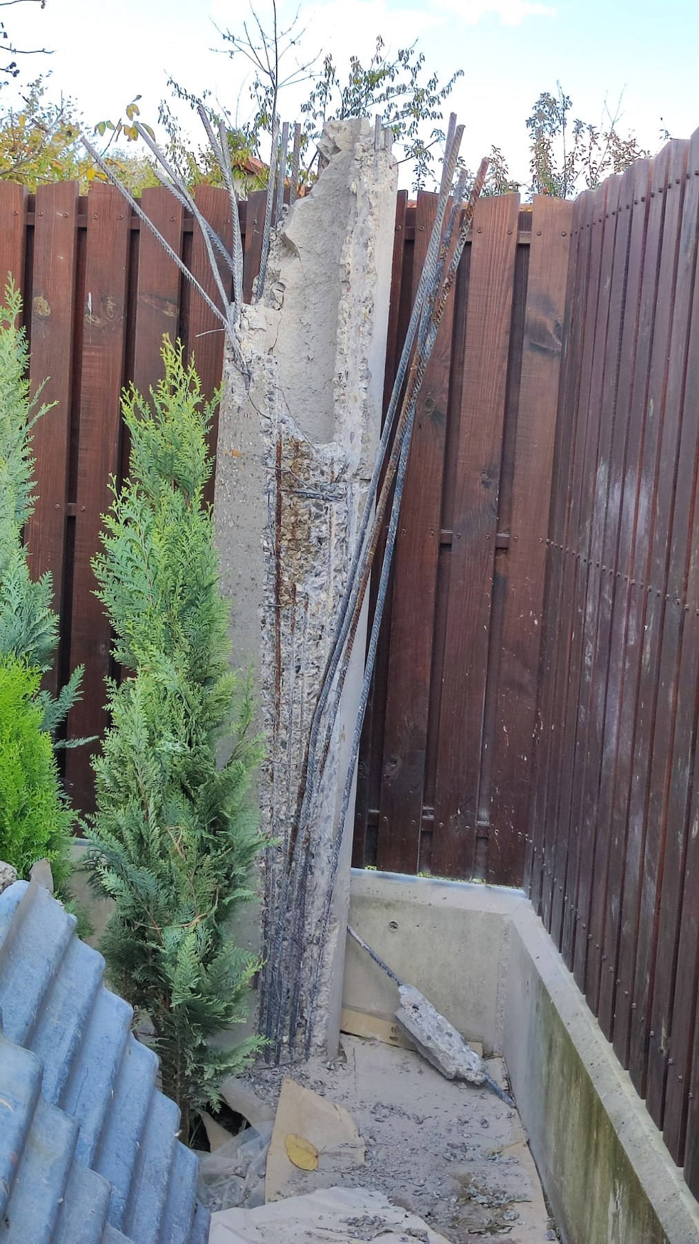

По мое желание, енергото ми оставиха 2м стар стълб в двора и сега ще го махам. Както се вижда, мястото е много ограничено и тясно и предпочетох аз да си го махна, отколкото да съборят оградата с крана.
Оня ден се борих 3 часа (още не мога да се оправя) и резулата е на снимката:
Първо с диамантения диск направих 2 срещуположни среза от горе до долу и с клинове го разцепих на 2, не че много поддаде, но срезовете се досцепиха до долу ( диска влиза около 6см, а стълба е поне 8 дебел от тая страна). После с кирката напъвах железата и 1/4 ги извадих. Но нямам сили за повече борба. Няма и много място да замахнеш с голям чук, а останалата половина откъм оградата е, както писах, доста по-масивна.
Ще си купя един къртач-мъртвец, хем и по-двора като копая тук-там се налага да дялна някой голям варовиков камък (че и плочи има). Да поясня, че варовика може да е мек камък,но е гаден за къртене, защото шилото се забива в мекото и по-трудно го цепи. И сега започва чуденето - дали да е по-лек (ще е по-удобен за стълба) 15-18J или някой малко по-масивен за камъните (45-50J). Да поясня, че говоря за силно бюджетни машини.
Примерно, ако е лек един Райдър https://www.onlinemashini.bg/kartach-ra ... smax/60750 , който на данни бие лидълския аналог. Къртил съм с BOSCH GSH 11 E във варовик и съм доволен, но подозирам че 16те джаула на Боша бият по-силно от 18-те на Райдъра :wink: .
Ако е по-тежък, може да е от продавалника някой parkside pah1700b2 - 50 J, но е около 80-100лв отгоре и е доста масивен за хоризонтална работа.
Понеже е по-универсален Райдъра, гравитирам към по-малката машина. Очаквам мнения, може и нещо друго около тия пари.
Чираче - майстор
Отрежи го ниско долу с диамантения диск. След това с бойния чук....

Тая ограда е изстрадана от мен и друг няма да бара стълба! Тук няма откъде да замахнеш, оградата е на ъгъл до стълба, а иглолистните стърчат. От задната страна на стълба до дъските са 4-5см.
Чираче, диамантения диск свърши от железата ф 4, с които са вързани еновите железа. Как си представяш да режа наред?
Аз си мисля за вариант да оголя отдолу железата от външния бетон и да ги продухам с електрожена.

Чудя се дали в твоя случай с оглед лимитираното пространство по-малък перфоратор няма да е по удачен... В смисъл не е ли възможно вместо само да къртиш да комбинираш пробиване на дупките доколкото може максимално близо долу в основата и в режим къртене и с чукът само спомагателно? Споделям идеята защото с един приятел разширявахме светлите отвори на панелка и дупкахме през 2 см с Ф8. после като му натъртихме няколко чука и панела се "отряза" по дупканото.
zz_stefanov - майстор
С перфоратора като къртач не го ли пробва? Флекса после.
