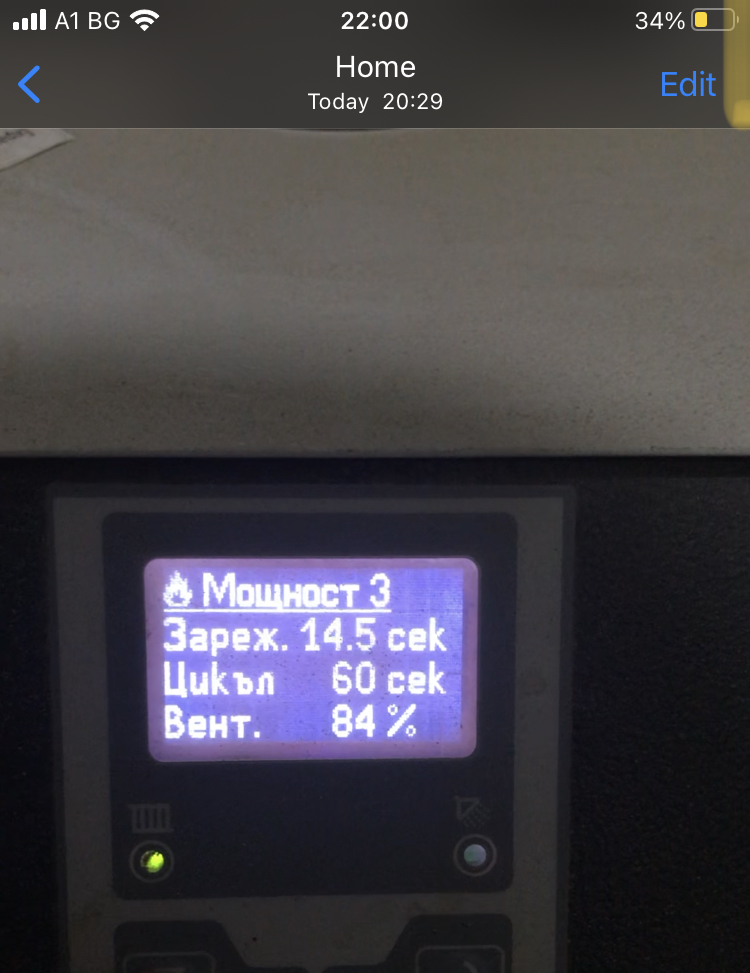

Ще съм благодарен на някой , ако сподели или ме насочи към настройки на Котел Грейко РБ 50 със горелка Грейко РБ 50.
Като майсторът ми е скопил горелката на 35kW , защото иначе щяло да ми дава много разход ,а отопляемата площ е 440 кв.м
Горелката да не кажа постоянно ама в повечето случай си е винаги на Мощност 3 .
Разходът ми се струва доста голям при +15 ми харчи 8 чувала
Предварително Благодаря :)

Сподели настройките в момента - първоначално зареждане, зареждане на трите мощности и % вентилатор.
Ако гори по стаен термостат и без топлоизолация ще е зле. Термоглави има ли, бойлери има ли? Напиши как се ползва този Дзвер.
Предполагам гори по термостат, който спира горенето скоро след като са се загрели радиаторите и не след дълго зарежда 2 кила пелети и пали да ги подгрява пак.

Сградата няма топлоизолация навсякъде съм с термо глави , а за настройките ако може да ми дадеш един телефон да ти пусна клипче по Viber . Няма и бойлер

Горелката е грамадна. Разходът няма да стане 2 чувалчета. Едни пружини в тръбите ще вдигнат ефективността, но чудеса не очаквай.
Напиши настройките и премери капацитета на шнека. Например първоначално зареждане 128 секунди; мощност 1 - 4 сек., вентилатор 42%. Мощност 2 -7.5 сек. вентилатор 47% и тн. Шнекът пуска 38 кг на час... От тук трябва да се тръгне.
Виж процентите въздух на какви обороти съответстват.
Не я оставяй да гори непрекъснато. Тя гони температурата на водата въпреки термоглавите. Минимумът й е 2 кг в час, дали не е и повече. Това да си достигне зададената температура и да изпадне в "поддържане" са фантазии.

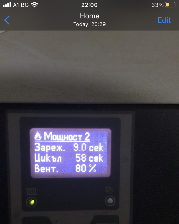

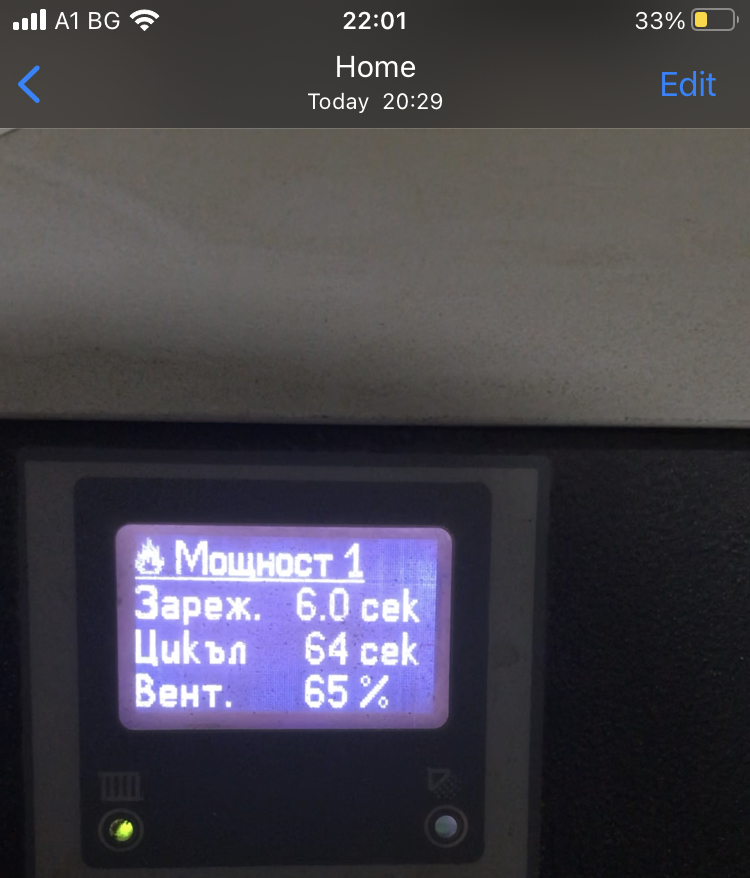

ето снимки

Уау, настръхнах при тези настройки... Не е добре.
Измери колко килограма пелети пуска шнека за 6 минути.
