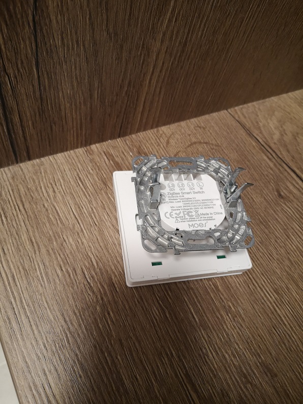

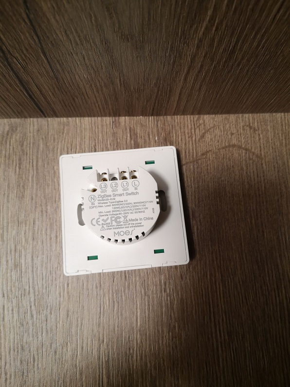

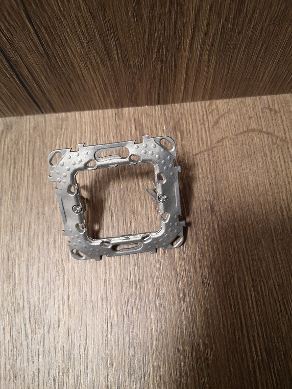

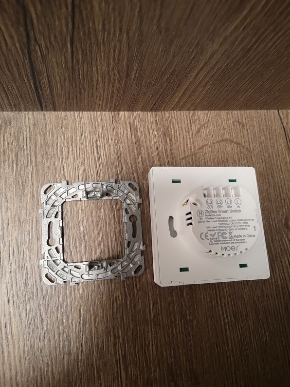

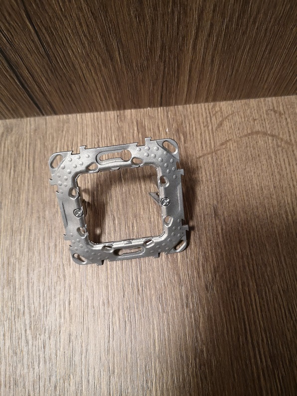

Искам да си монтирам в стената смарт ключ за лампа. Както знаете, стандартът за монтаж на такъв ключ в България е с 2 метални крачета, които при навиване с отвертка се разширяват и забиват настрани в отвора в стената.
Е, масово смарт ключовете очакват да има монтирана вече конзола, за която да се хванат с 2 болта.
Предполагам нещата биха станали с "преходна конзола", която от към стената е захваната с тези метални крачета, които се забиват настрани при завиване с отвертка, от друга има централен отвор, в който да влезне смарт ключа и уши за винтове от двете страни, за които той да се хване към нея.
Пример за такава е "Монтажна метална рамка с дълги крачета": https://www.se.com/bg/bg/product/MGU7.0 ... %82%D0%B0/
Обаче централният отвор на тази масово разпространена е много тесен, за да влезне смарт ключът.
Дайте идеи как може да се реши този проблем. Ще бъда благодарен.

Доста не ти е ясно, като съдя по това какви нелепости си написал.
Тази рамка от снимките ти изобщо не е за тази цел, за която искаш да я ползваш.
Купуваш си конзолна кутия примерно такава, изкопаваш отвор в стената, достатъчен да се смести конзолната кутия в отвора. Кутията замонолитваш примерно с гипс. Аз използвам гипсово лепило, за да мога да направя корекции по наместването иначе с гипса трябва да се дейстава бързо. Като стегне замонолитката си монтираш ключа с рапиди в отворите на кутията.
Котви ползвам само за стари конзолни кутии, които нямат отвори за захващане с рапиди.
Ако се изкопае доста внимателно и бавно (нали чорбаджията дето си го прави сам и не е на норма), целия отвор и гипса ще се скрият от външните пластмаси на ключа и не се налага да боядисваш нищо после.

Дупчиш два отвора с ф5 настрани, слагаш дюбелчета и завиваш с винтове. Може и с двойнозалепващо да го монтираш този ключ.

Я снимай само конзолата в стенат?
Нещо ми се струва, че сам си усложняваш нещата......

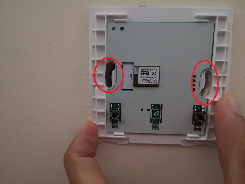

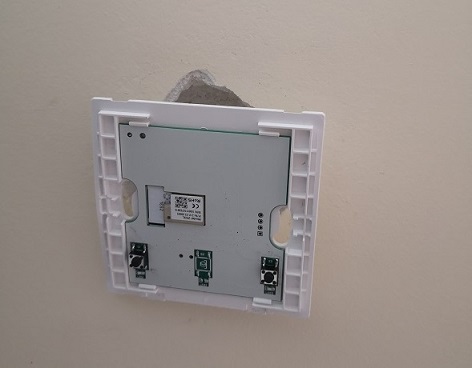

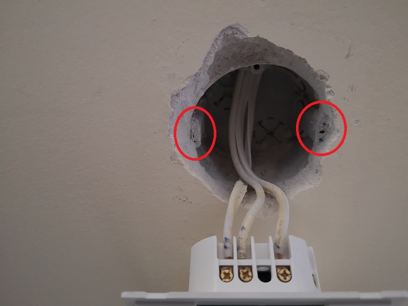

Много ви благодаря! Изобщо не ми беше хрумнало това. Накупих си няколко конзолни кутии за тест с надеждата някоя от тях да се събере в сегашната в стената и да уплътня едната в другата, а ключът да влезне в новата кутия, без да се налага да вадя досегашната.
Обаче днес тръгнах да "монтирам" и с невероятна изненада установих, че сегашната конзолна кутия в стената си има място за рапидки от ляво и дясно! Просто бяха зазидани в стената. Изкопах малко с отвертка и вече се подават и са на точното разстояние. Съответно вече мога с рапидка да хвана директно смарт ключа за сегашната конзолна кутия.
Признавам, тези неща не са ми сила, но съм сигурен, че темата ще помогне и даде идеи на други колеги.
Вижте прикачените снимки.
Да сте живи и здрави!
Копирам отговора от "другата тема". Не разбрах как се разцепи на 2, но както и да е. Там ми дадоха идея с друга конзолна кутия, но вижте какво стана:
