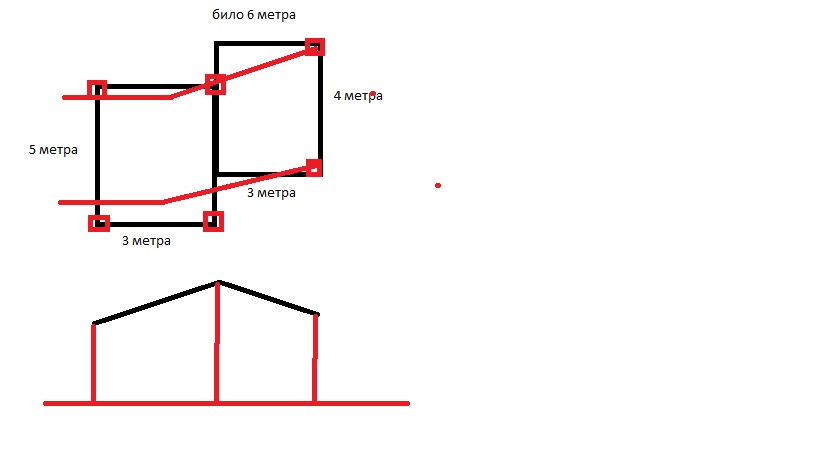

Мисля да правя свободно стоящ навес за кола. Покрива ще е двускатен с керемиди около 26 кв м. Единия скат ще е 5х3 метра а другият 4х3 метра.Двата ската ще се разминават с около метър.
Дано от скицата стане ясно ...
skica
New Bitmap Image.jpg (29.57 KиБ) Видяна 1699 пъти
Чудя се какви колони да ползвам , 6 бр дърво 14х14 или да излея бетон 25х25
Другият въпрос е за билната греда - 6 метра с разстояние между опорите около 4,80 метра.

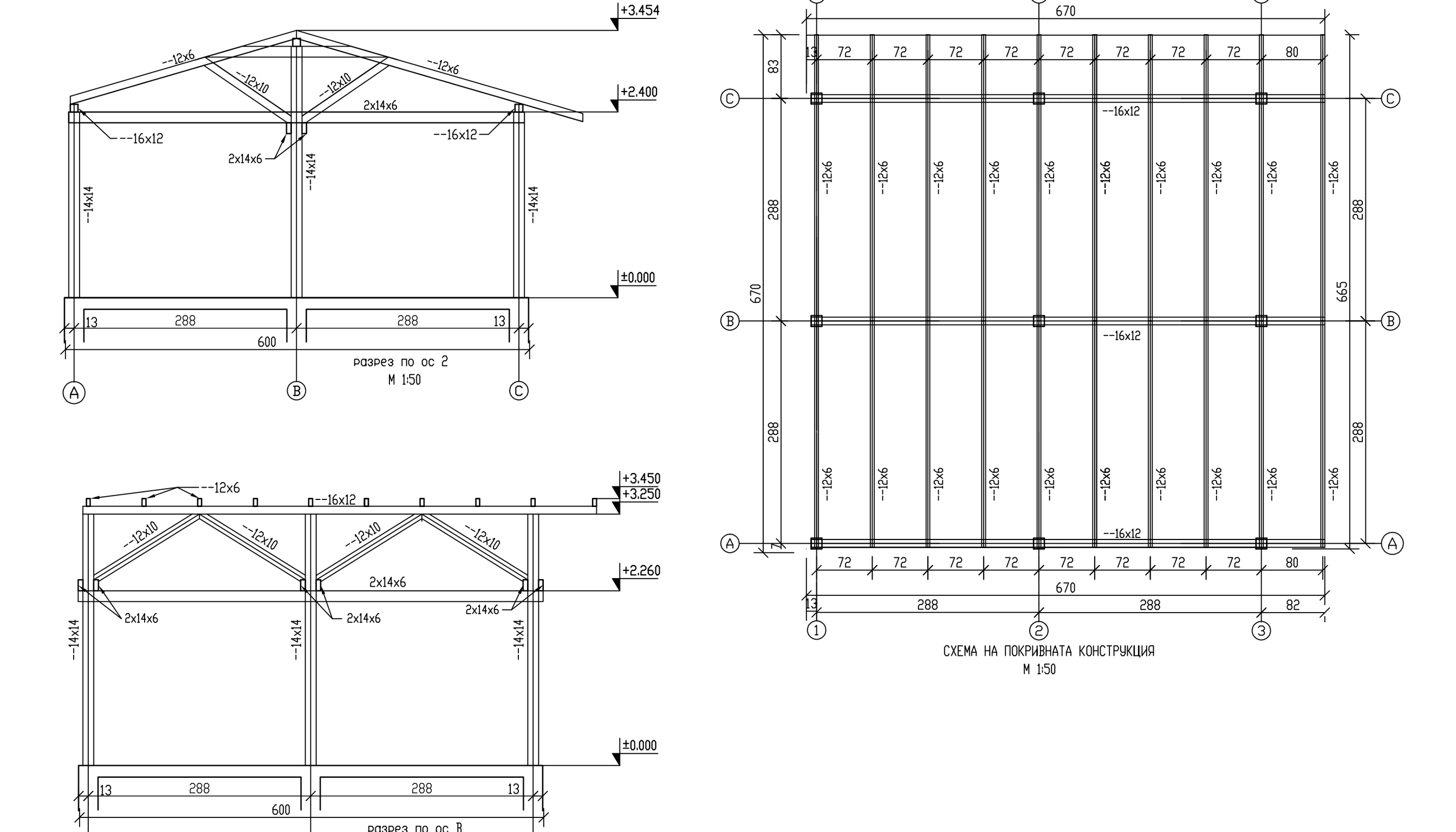

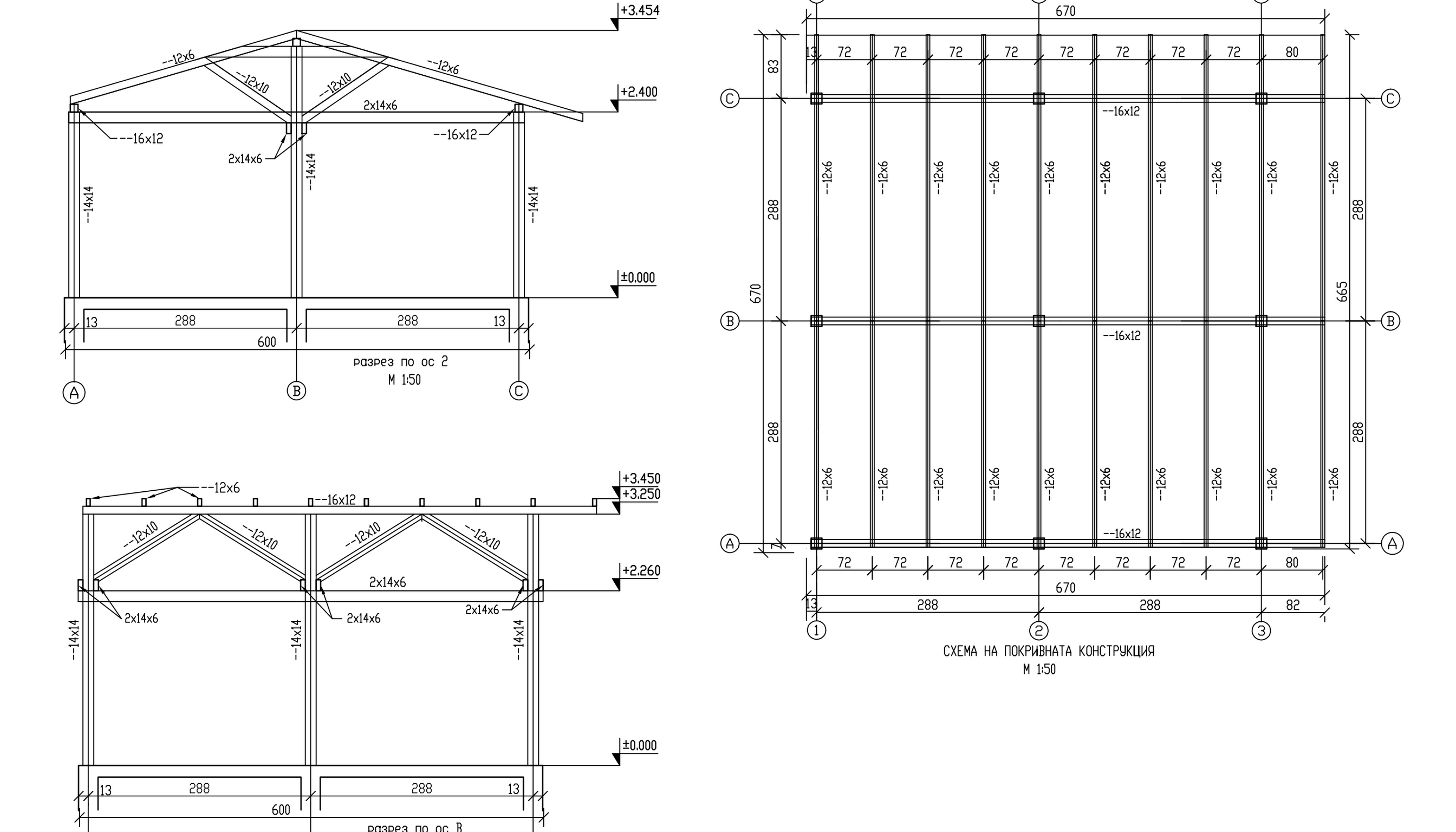

Моят е 6х7 с дървени колони, но има 9 колони и едната е по средата. Трябва си строителен инженер за тази работа...

Какъв размер са колоните? С керемиди ли е изпълнението? Гредите по колко са?
brum - майстор
14x14 са колоните. Гредите се виждат от чертежа. С битумни керемиди е. Основите са покрив на помещение (подгаражно) което е складово. С други думи са стабилни и масивни. Само като идеи го използвай. Смятам, че консултаията със строителен инженер е задължителна.
nnikbg - специалист
чет дек 09, 2021 3:50 pmbrum написа:
Благодаря за чертежа, ще се консултирам задължително.
