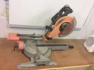

dido uzunov - специалист
Имам kgsz 4300 einhell 255мм диск, мощност 2000W, с лазерен показател за рязане. Купих го с липсваща дръжка и много занемерен за 60лв. Купих си чисто нова дръжка от Райдър за 20лв. и нов диск. Работи перфектно с лекота и не му липсва мощност. Ход на плъзгане около 30см, а дълбочина на рязане около 10см. Единственото, което не ми харесва, е че няма плавен старт, но ще му сложа просто не ми остава време. Шайбата за затягане на диска е с 2 размера. От едната страна е 30мм, а от другата мисля, че беше 22,2мм
П.п. този от снимката не е моя, но е абсолютно същия
