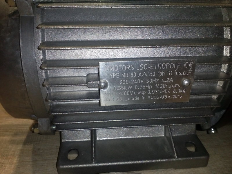

На ММ Моторс имам взето чисто ново едно моторче 0,55 вата преди няколко години на цена 180 лв с допълнителен фланец за отпред. Монтирах го на стара настолна бормашина, работи си засега перфектно. Единствено ми направи впечатление новото производство, че е малко чепато, не се чистят леяци, остри ръбови и такива дреболии.

0,55 вата? Май се изтървал едно "К"? :)
ZEDYCUS - майстор
Нали има снимка бре, кво се заядаш :lol:
