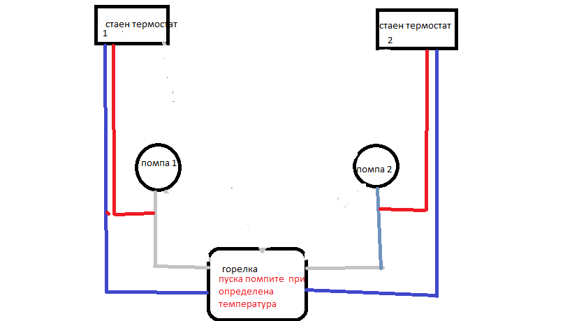

Здравейте
Сменям котелът другата седмица -от чугунен солитех на будерус 27кв.
Горелката ми е биотех Пг-35
искам да отделя 2 та етажа с 2 помпи и стайните термостати да пускат горелката, и да пускат дадената помпа за етажа.
ЗА горелката е ясно как да се вържат стайните термостати -(към клемите на управлението за стаен термостат последователно ).
Двете помпи ще ги вържа също към клемите на управлението за помпа-(незная дали двете помпи няма да са много като товар на платката
едната помпа е макс 0,36А , втората помпа е макс 0,28А)
горелката ще ги пуска на зададена температура от настройките -(например 60 градуса)
Чудя се ка да огранича помпите когато термостата на дадения етаж нее задействал горелката .
пример:
Стаен Термостат 1 дава сигнал(затваря верига) и пуска горелката ,тя прави температура и пуска двете помпи.
Как да огранича втората помпа да се пусне когато е задействан вторият термостат?
според мен трябва по някъкъв начин да прекъсвам 220в които захранват помпите от горелката и когато Ст се активира да затваря веригата горелка -помпа за да циркулира само водата за дадения етаж.
предполагам с някакъв контактор или реле може да стане но несъм много наясно.
СТ са computherm q7 захранването им е с 2 батерий по 1,5в ААА
ако някой управлява две помпи за 2 кръга на отопление(два етажа) ако може да сподели неговата схема.
търсиг в форума такава тема но неоткрих -затова пуснах тази.
След викане на "неволята" 4-5 дни и нито един отговор в темата .
Днес сам си направих електрическата инсталация за да могат 2 стайни термостата да оправляват една горелка - и всеки стаен термостат да пуска съответната цирколационна помпа. - помпите ги пуска горелката на зададена температура(например 55 градуса)
използвам 4 контактора за целта.
1ви контактор се задействат от 1ви СТ.-контактора командва горелката и през него минава и
фазата която идва от платката на горелката за ЦП при достигане на определената температура,(като премине през затворения контактор )задейства 2ри контактор, който захванва с напрежение ЦП1.
Така и 2 рия термостат командва другата двойка контактори по същата схема.
Направих го по тизи начин защото от платката на горелката имам само 1 изход за ЦП. Незнам до колко W подържа, а така помпите са директно от мрежата но пак се командват от температурата която е зададена на горелката за пускане на помпа.
